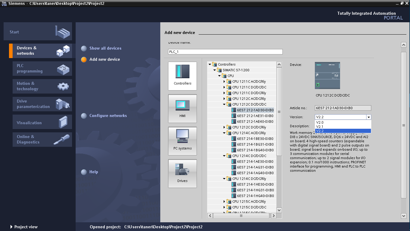

Değerli ustalarım Bir kurumda plc kursuna gidiyorum gittiğim kursta kendi laptopum ile plc lere bağlanarak birşeyler yapmak istedim lakin kurstaki plc firmware si ile benim bilgisayardaki birbirini tutmadığı için bir türlü bağlanamadım...
Benim laptoptaki firmware 4.1 iken kurstaki plc lerin 2.0 hatta daha düşük olanları da mevcut diye biliyorum...
Tia portal V13 SP1 e ben daha düşük firmware leri nereden temin edebilir ve nasıl yükleyebilirim bu konuda yardımcı olabilmek gibi bir durumunuz olabilir mi acaba ?
Kurs 7 haftalık bir haftası bitti ve ben halen bir plc ye bile bağlanamadım ve istiyorum ki bu kurstan olabildiğince daha fazla faydalanabileyim Bir el atma şansınız olursa çok memnun olurum...
Evet abim bu bölüm var ama o bölümde 4.1 versiyonları ile 3.0 versiyonu var aşağısı yok ve benim sıkıntım da düşük versiyonlara erişememem ;)
o zaman plc versiyonunu yükseltmek gerekiyor. veya sanırım v13 sp1 kullanıyorsun. bunu kaldırıp v13 kurman gerekli. seçeneklerin bu.

Gelelim sorunumu nasıl çözdüğüme ;
Değerli ustalarım öncelikle yukarıda yanlış bir şey yazmışım V13 sp1 değin tia portalın V14 versiyonunda yaşamıştım...
V13 sp1 i ben kendi laptopumda çalıştıramamıştım kendi laptopum windows 10 olduğu için sıkıntı yaşamıştım çalışmamıştı...
win 7 ye döneyim dedim onu da başaramamıştım. Son olarak hadi dedim similasyonu geçtim win 10 ile tia portal v14 ile kurstaki plc ye de bağlanamamıştım...
Lakin bir videodan faydalandım gördüm ki adamlar tia portal v13 sp1 e update 9 eklentisini yüklediler mi olay çözülüyor
Update 9 u indirdim win 10 da işimi gördüm firmwareler de düzgünce çıktı sorun çözüldü
