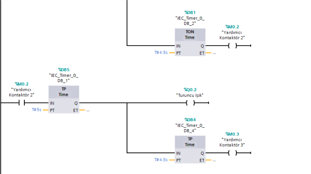

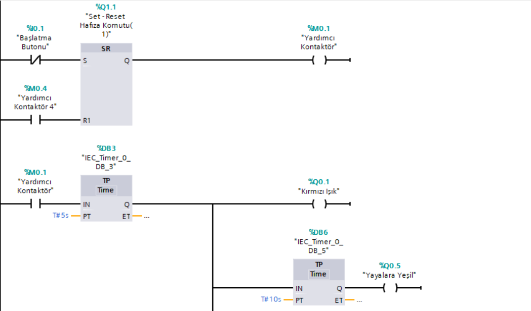

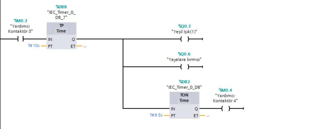

bir trafik lambası programı yaptım ve bu programa
basılı tutulduğunda program duracak
tekrar eski haline geldiğinde program çalışmaya devam edecek.
bunu nasıl yapabilirim ?
Soru eksik veya hatalı, kaldığı yerden mi devam edecek yoksa baştan mı?
