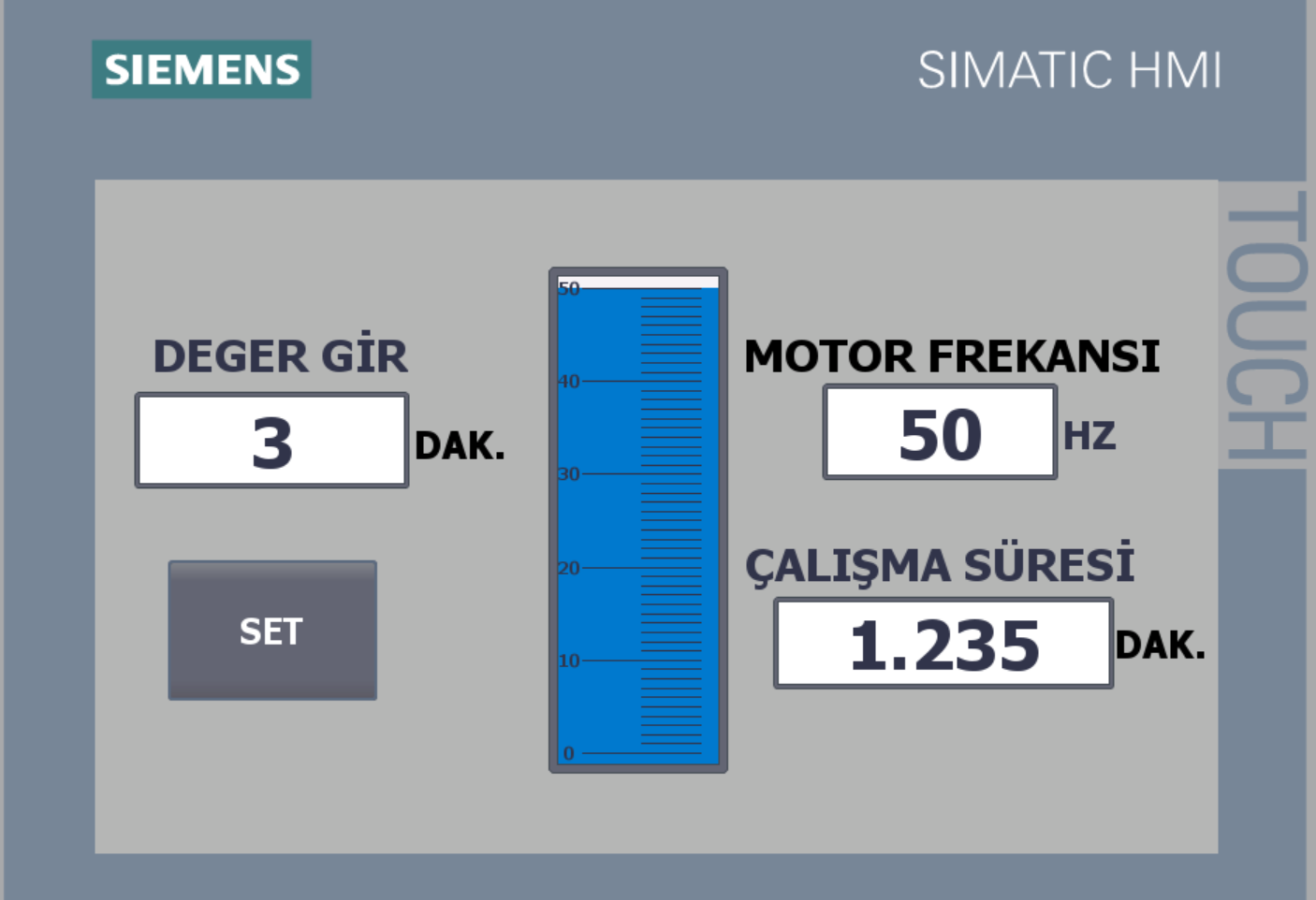

Arkadaşlar merhaba;
Ben bir sürücü kontrol etmek istiyorum 0-50 hz arası normx ve scale ettim çalışıyor sorun yok. Fakat ben hmi ekrandan dakika bilgisi ile sürücüyü çalıştırmak istiyorum. 30 dakika yazınca 27648 150 dakikada minimum devirde olmasını istiyorum. 30 dakika yazınca tam kapasite çalışacak. Ne kadar araştırsamda net birşey bulamadım. Desteğinizi bekliyorum.

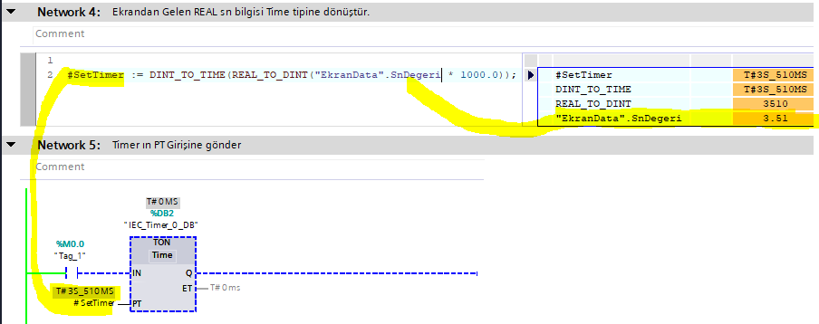

Cevap için teşekkürler fakat istediğim bu değil. Tam devirde 30 dk girdiğimde calışacak. 150 dk girdiğimde en düşük devirde. Ve tabi ara dakika değerleride girmem gerek. 35 dk 50 dk 80 dk gibi. Motorun durup durmaması önemli değil. İstediğim dakika girişi ile motor sürücüsü ve devrini ayarlamak.
Buradaki önemli nokta(zor kısım) ekrandaki dk. bilgisini timera anlatmak olduğundan timera ekrandaki datayı nasıl gönderebileceğimiz kısmını açıkladım geri kalan kısım kumanda bilgisi.
Ekrandan gelen Dk bilgisini 60.0 ile çarp sn boyutuna geç, sn değerini TIME tipindeki SetTimer değişkenine atamak için önce 1000.0 ile çarpıp Real dan DINT tipine, sonrada DINT ten TIME tipine convert et hepsi bu kadar. Örnekte ekrana girilen 3.51 REAL sn değeri
SCL dilinde convert işlemleri kolay olduğundan Network 4 ü SCL dilinde yazdım.
Kod:
#SetTimer := DINT_TO_TIME( REAL_TO_DINT("EkranData".SnDegeri * 1000.0) );
Buradaki önemli nokta ekrandaki dk. bilgisini timerda işlemek olduğundan timera ekrandaki datayı nasıl gönderebileceğimiz kısmını açıkladım geri kalan kısım kumanda bilgisi.

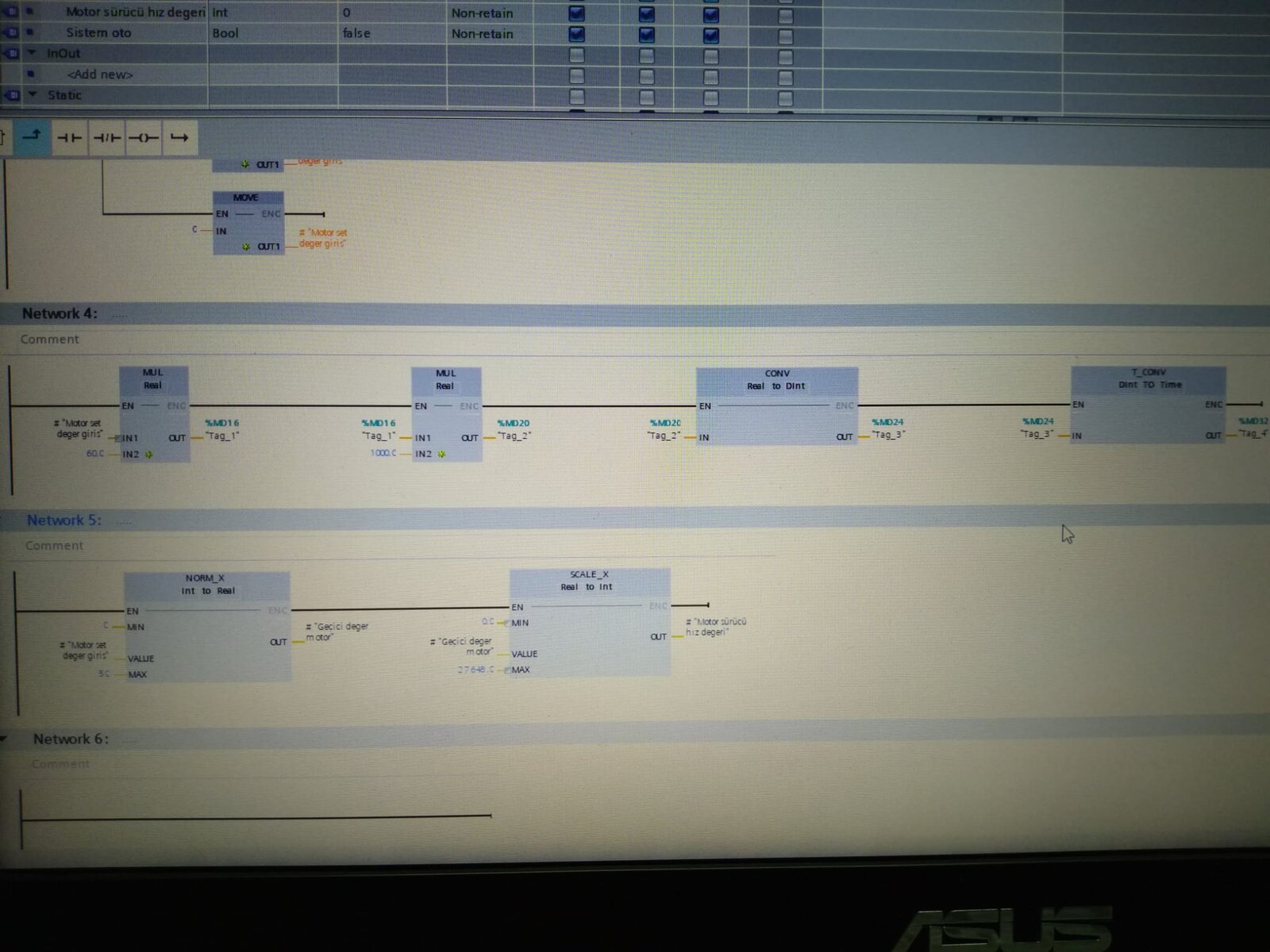

Hocam cevap için teşekkürler. Çok yeniyim bu konuda kusura bakmayın. Bu işlemler ladder diyagramları ile çözülür mü.
Ladderda DINT tipinden TIME tipine dönüşümü v15.1 de bulamadım ama bir yolu olmalı

üstadım, 3 ile 15 dakika ölçekli şöyle bi şey yaptım ama...
