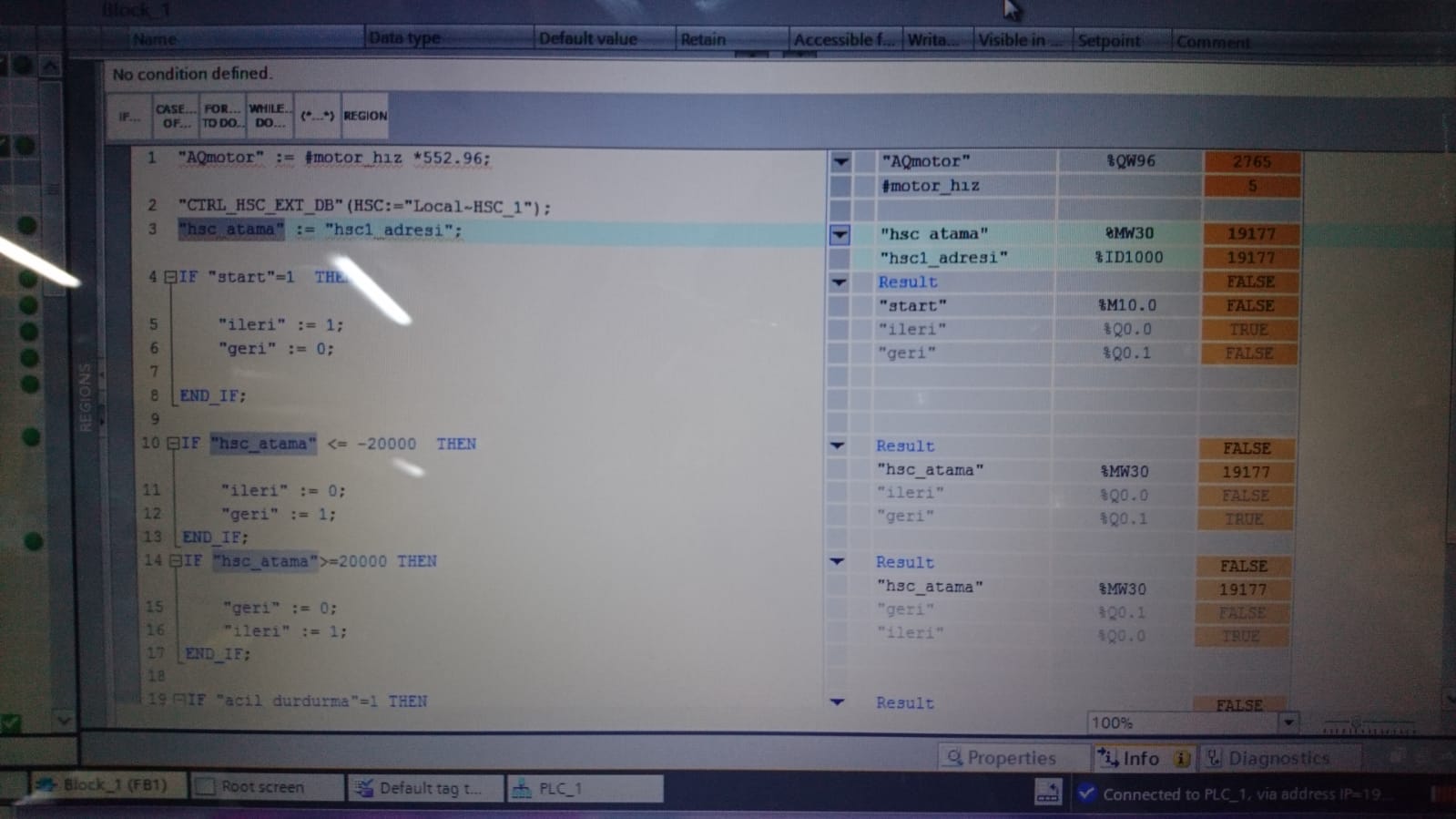

Herkese merhabalar,
Sürücü den verdiğim frekansı motor ucunda encoder ile okumak istiyorum bunu Scl dilinde yapıyorum fakat encoder değer okumuyor. Yardım edebilecek biri var mı?
Ekte bir örnek var

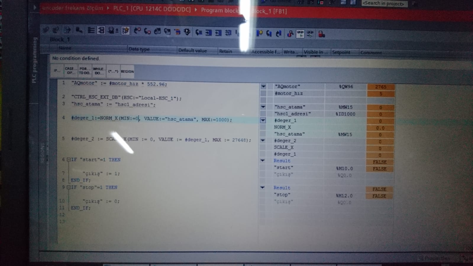

Aslnfkrt Merhabalr
ID1000 den değer okuyabiliyormusun
Hocam aşağıda fotoğrafını koyduğum da encoderin count özelliğini seçtiğim de ID1000 sayıyor,
ben bunu frekans yaptığım zaman ise sanırım çok hızlı sayıyor ve simülasyonda ID1000 0 olarak gösteriyor.
