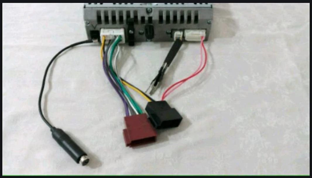

resimdek gibi 2013 model renaut teyp seoketini arıyorum birkaç tane buldum ama çok pahalı bunu kendimiz yapamazmıyzı yada nerden buluruz ???

bu arada ben bu teybi arabaya bağlamıyacam br müddet evde kullanacam yani ses alayım elektrik bağlim kafi...

bende renault sembol clio araçların orjinal teybi var elimde bunu evde güç kaynağı ve hoparlör bağlayarak çalıştırıyorum ama yaklaşık 10 -15 dk sonra kendiliğinden kapanıyor.
ilk başta aşırı ısınıp kendini korumaya alıyor diye düşündüm ama öyle aşırı bir ısınma yok forumlarda araştırma yapınca ayn sorun birçok insanın başına gelmiş ama kesin bir çözümü yoktur. kimisi yazılımsal diyor kimisi sigorta ile alakalı diyor kimisi renault servisinden çizdüler diyor kimisi teybi direk aküye değil kontağa bağlamışlar diyor herkes birşey yazmış ben bunu evd enasıl çözerim acaba başına gelenler yazarsa sevinirim....
Güçkaynağının çıkışına teyp besleme giriline 1000uf kondansatör bağayıp deneyin belki kapanmaz. Yada bir akü kullanın.
Teypte araç kullanımına göre düşünülen bir özellik var.
Yani araç için konuşuyorum.
Kontağı açmadan açma tuşuna basılırsa teyp aküyü bitirmemek adına 20 dakika sonra kapanır.
Kendimde kullandım.
Yapacağınız iş kontak besleme ucuna 12 volt vermek.
Zannedersem sarı kablo idi.
Yinede emin olmak için teyp soket resmini atın bakalım.

hiç bir yeri arama, zaman kaybı , neden kabloları keserek birbirine bağlamıyorsun? ( Soket yerine )
Sorun teybin arkasinda erkek soke var. Disi soket arkadasin elinde yok.
Kablolar nasil baglanacak?
