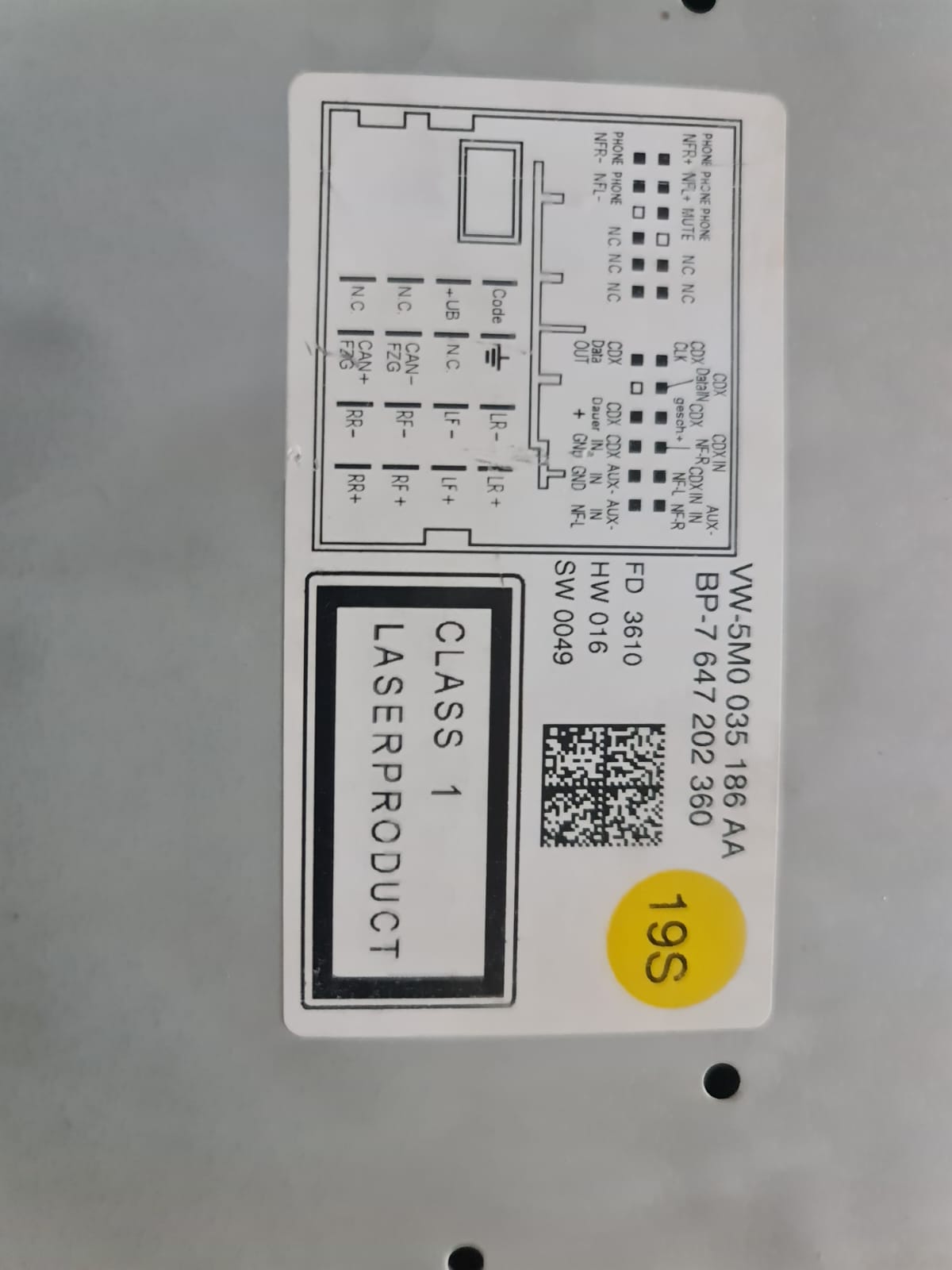

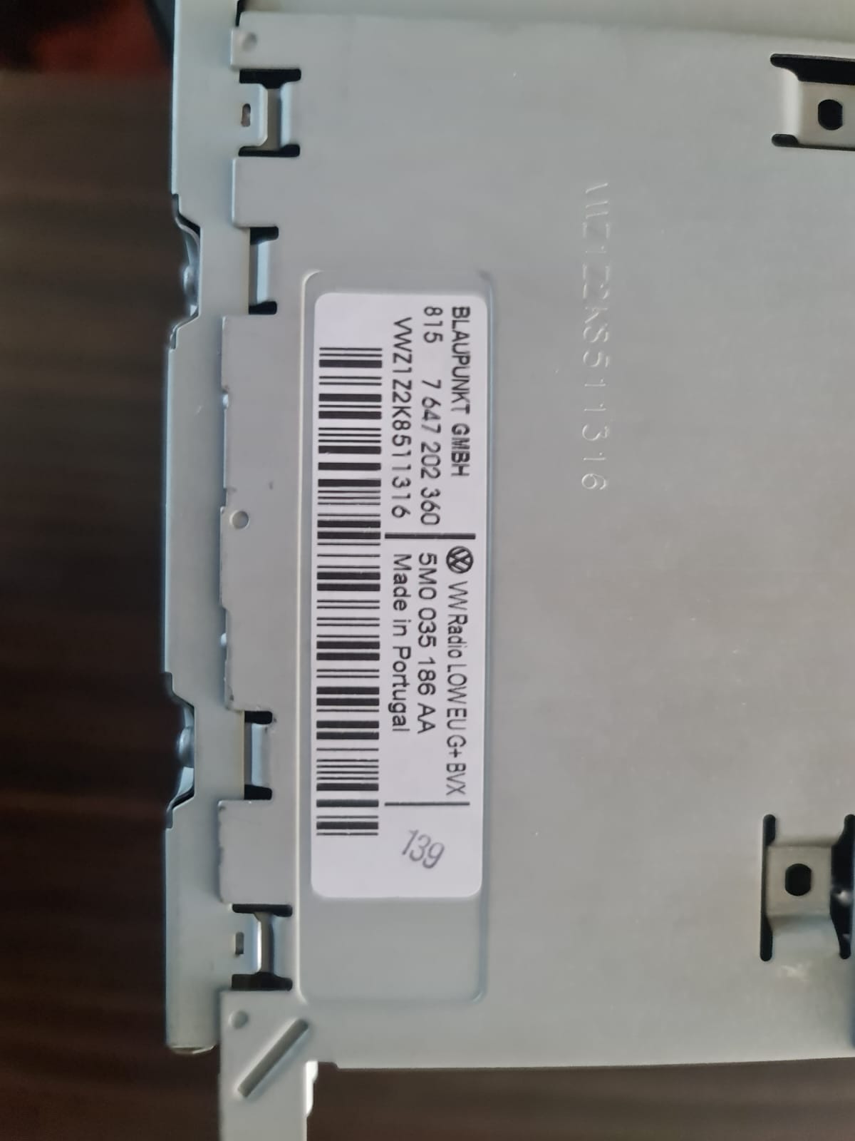

VOLKWAGEN MARKA ARACIMIN AKÜSÜ BİTTİ TEYİBİNİN KODA DÜŞECEĞİNİ TAHMİN ETMİYORDUM TEYİBİM KODA DÜŞTÜ ŞASE NUMARASI: VWZ1Z2K8511316 ŞİMDİDEN TEŞEKKURLER
    76.2 KB · Görüntüleme: 212
    87.4 KB · Görüntüleme: 175

Wag grubunda genelde pek teyp kodu istemez. Şöyleki ,teybi söküp başka bir araçta kullanmak istemediğiniz sürece teyp enerjisi herhangi bir sebepten (sök tak veya akü boşalması vb) kesildiğinde, tekrar enerji verildiğinde teyp önce kod ekranı getirir. Kontağı kapatıp tekrar açtığınızda teyp bu sefer normal olarak çalışır. Bunun sebebide, ilk etapta tüm araç modülleri merkezi kontrol birimi (beyin denilen parça) ile haberleşir ve teyp ilk etapta haberleşme sağlayamadığı için kod ister, ikinci sefer enerji verildiğinde bu sefer haberleşmeyi sağlayarak teybi tanır ve kod ekranını kaldırır. Bu durum güncel vag grubu araçlarda bu şekildedir.
Merhaba,
kod istediğine göre bu aracın orjinal teyibi değil öyleyse peki ben nasıl bualacam kodunu
Vag grubu bahsedildiği gibi teybin kodunu kaydettiğinden akü değişimi ya da teyp sökülmesi durumunda o kodu okuduğundan kod sormaz olarak ben de biliyorum. Model veya modülden fark edebilir. Servisten kod öğrenilebilir.
