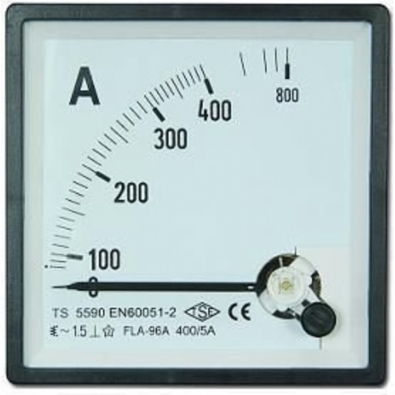

1,5 metre mesafeden üç fazlı sistemlerde hangi fazın, daha çok akım çektiğini görebileceğim termal kamera tavsiyeniz olabilir mi ?

Ustam, fazlardan çekilen akımı alttaki görseli bulunan ampermetre ile değil de termal kamera ile izlemenin amacı nedir? Lütfen cahilliğime verin. ;) Çünkü termal kameralar ısıya duyarlıdır, kablo kalın, hava akımı varsa oluşan ısı akımla doğru orantılı olmayacaktır.

Küçük bir ekleme yapayım,, yurtdışından gelen bir teknisyen kullanırken izlemiştim, burada amaç geçen akımı ölçmekten ziyade hatalı bağlantı veya bozulmak üzere olan parçaları tesbit etmek, sigorta bağlantınız mükemmel ise problemi son ana kadar göremezsiniz. Ama motor kontrolünde çok avantaj sağlıyor. Aslında çözünürlüğü 320x240 veya daha üstün olan modeller tavsiye ediliyor ancak fiyat direkt ikiye katlıyor. En doğrusu sizin beklentinize göre, test ederek almanız.
Fazlardan geçen akım kablo akım taşıma kapasitesinin epeyce üzerinde olursa, belki amacınız gerçekleşebilir. Termal kamera ile fazlarin dengesizliğini tesbit etmek pek mümkün olmaz. Ama gevşeklik ve başka nedenlerle ısınan noktaları tesbit edip, önleyici Bakım yapmak için olmazsa olmaz diyebilirim.

Ne bileyim, demek ki piyasada/pratikte böyle bir test/ölçüm yöntemi de var. Pratikte kullanışlı olsa da ben doğru yöntemin sayısal verilerle olmasını tercih ederdim diye düşünüyorum. Çünkü bunun başına ya birisini dikeceksiniz ya da ayrı bir kamera sistemi de bu termal kamerayı izleyecek. Yine o kameranın görüntüsünü takip etmek zorundasınız. Kulağı tersten göstermek gibi.. Saha ve kullanım alanından bihaber olduğumdan, sayısal verilerin ekranımda olmasının, hatta set edilen değerlerin dışında alarm vermesini tercih ederdim.:)
