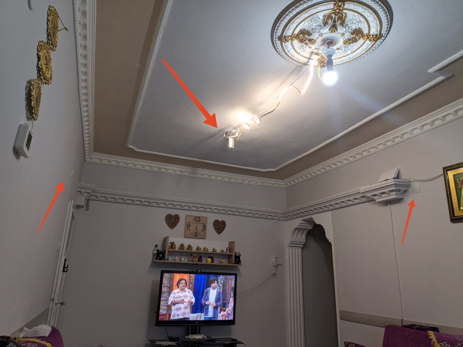

Arkadaşlar bu ilk konum olacak..
Ben istiyorum şerit led ile bi küçük bi sistem yapayım o şekilde aydınlansın ev... Hanım da bu ne eskisine döndür şunu onun sevdiği ise arası 3 metre ara ile 2 adet 9 watt NeXEn marka led ampul ile aydınlansın..
Sorum şu..
Tavanda sadece artı ve eksi kablo var başka yok..
Anahtarın birine basınca led şerit yansın benim istediğim, hanım isteyince diğer anahtara basıp led ampuller yansın...
Duvardan ek kablo çekemem çirkin duracaktır duvara kanal açamam...
Nasıl yapabilirim aynı kablodan ayrı ayrı şeride ve led ampul lere ayrı ayrı elektrik verebilir miyim..
Merhabalar.
Tavandaki kablolar hangi buata gidiyor öncelikle onu belirlemek gerekir.
İki kablonun yanından 3.kablo gitmeyecek gibiyse kablonun bir tanesine 2 kablo bağlayıp çekmek suretiyle tavandaki kablo sayısı 3 e çıkartılabilir.
İstediğiniz olay çok basit ama uğraşmak istemezseniz bir elektrikçi çağırıp durumu bu şekilde izah edin yarım saatlik işi var yok.
Elektrik konusunda deneyiminiz veya bilginiz yoksa söyleyeceğim şeyleri yapmayınız elektrikçi cağırını 10 dk işi var sadece .
Kablolama yapılamayacak bir durumda ise avize kontrolleri var uzaktan kumandalı (2,3,4,5 li )ihtiyaça uygun modelileri var. Tavandaki gelen iki kabloya avize kontrolünü bağlıyorsun çıkışlar dan birine ledleri diğerine lambaları bağlaya bilirsin veya 4 lü kontol alırısın ledler ve lambaları ayrı ayrı çalıştıra bilirsiniz.
Not:Kontak başı max güç değerlerine dikkat edilerek uygun cihaz alınmalıdır.

Dediğiniz cihazı alırsam led için almış olduğum 60w 12v 5a slim led trafoya gerek kalmayacak mı... Yoksa trafonun da olması mı gerek cihazı bağlamak için...
Elektrikci değilim ama ilgim var anlamadığım konularda yanlış yorum yaparsam özür dilerim...
Şerit led ile homojen bi ışık dağılımı oluyor o yüzden istiyorum..
Ayrıca ledleri lamba göbeğinin etrafına dönmeyi düşünüyorum... Ayrıca şu an trafonun olduğu yere bi göbek daha yapıp onunda etrafını led dönmeyi düşünüyorum... Mantıklı mı güzel homojen bi ışık alır mıyım

Uğraşmak isterim zaten daha çok bu işi başarabilme düşüncesi ve başaraması hoşuma gidiyor...
Ama biraz daha affedersin de aptala anlatır gibi anlatırsan sevinirim... Yoksa diğer arkadaşın dediği gibi... Uzaktan kumandalı bi sistem yapmam gerekebilir... Ama kablo vs çekerek den görünmeden de yapabilirsem iyi olur tabi ki...

İşiniz gerçekten kolay estağfurullah.
Şimdi en önemlisi elektriği kesip tavandaki kablolar hangi buattan geliyor bunu bulmak gerekir.
Kolay yolu ise bu lambaları açıp kapatan anahtarın üst kısımlarında biyerde olmalı.
Buatı bulduktan sonra gerisi kolay.
Tavana giden bu iki kablonun bir tanesini buattaki bağlı olduğu yerden ayıracaksınız.
Sonra elinizde 1.5 mm kesitinde 2 tane kablo olacak artık kaç metre yeterli ise.
Bu iki kabloyu buattan ayırmış olduğunuz kabloya bağlayıp tavan tarafından bir kabloyu asılarak çekerken diğer iki kablo tavana gelmiş olacak.
Tavana giden 2 kablodan niye birisini buattan koparıp ona 2 kablo bağlayıp tavana çekeceğim...
Yani biri faz birisi nötr 2 kablo var tavanda... İkisini de buattan ayırıp bunlara 2 şer kablo bağlayıp çekmek gerekmiyor mu tavanda 2 adet farklı bağlantı oluşturmak için...
Şimdi tavanda 3 kablo olmasının sebebi 2 ayrı faz hattı ve ortak nötr oluşturmak.
Siz şerit LED trafosunu nereye koyacaksınız?
Şayet trafo tavanda olacaksa toplam tabandaki kablo sayısı 3 olsa yetiyor ama trafoyu buatı üstüne yanına biyere koyayım tavanda hiç trafo görünmesin derseniz o zaman tavanda 4 kablo olması gerekiyor hatta 0.75 kordon kablo bile çekseniz olur.
Ve mantıklı olan bu gibi duruyor.
