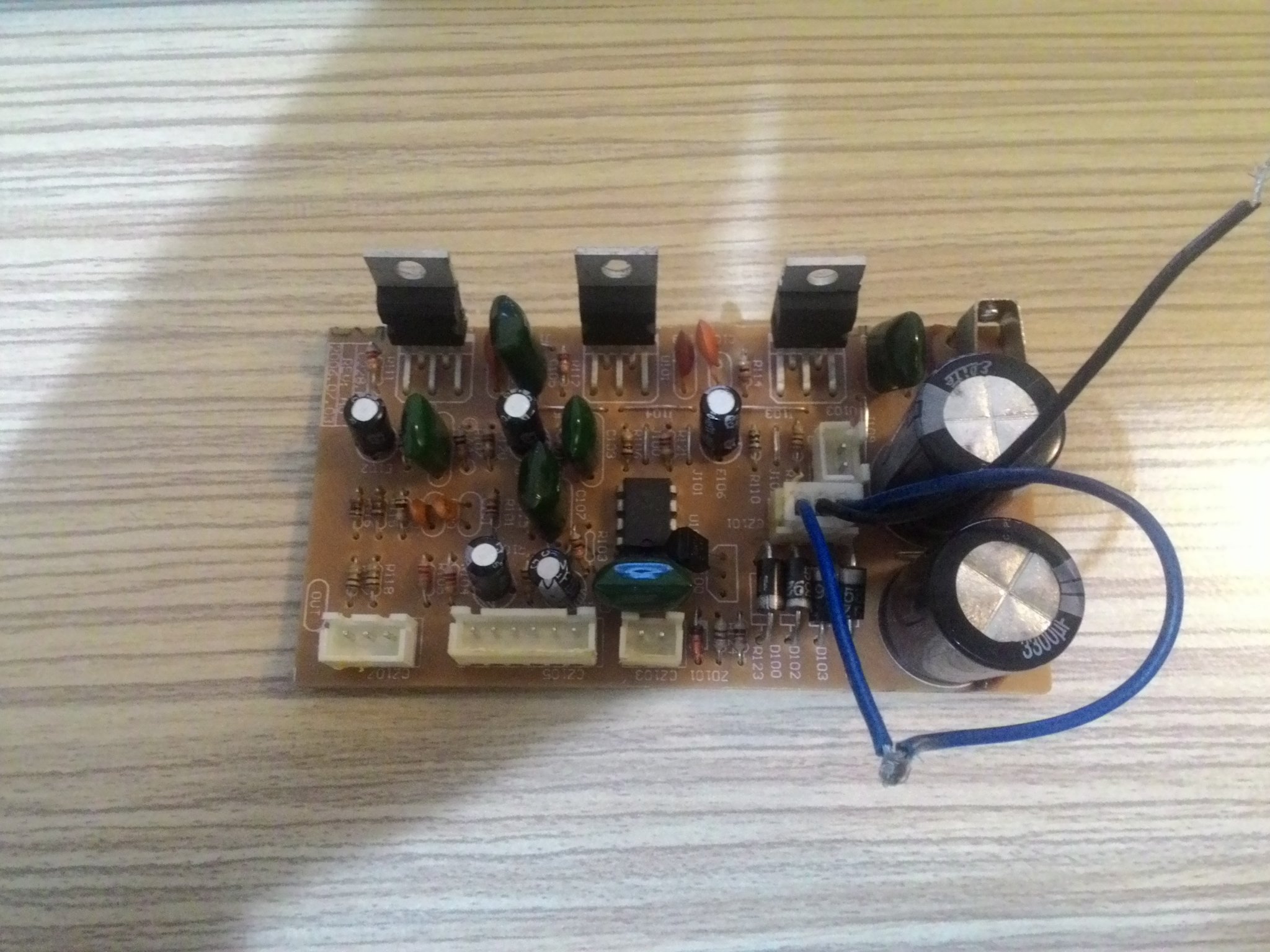

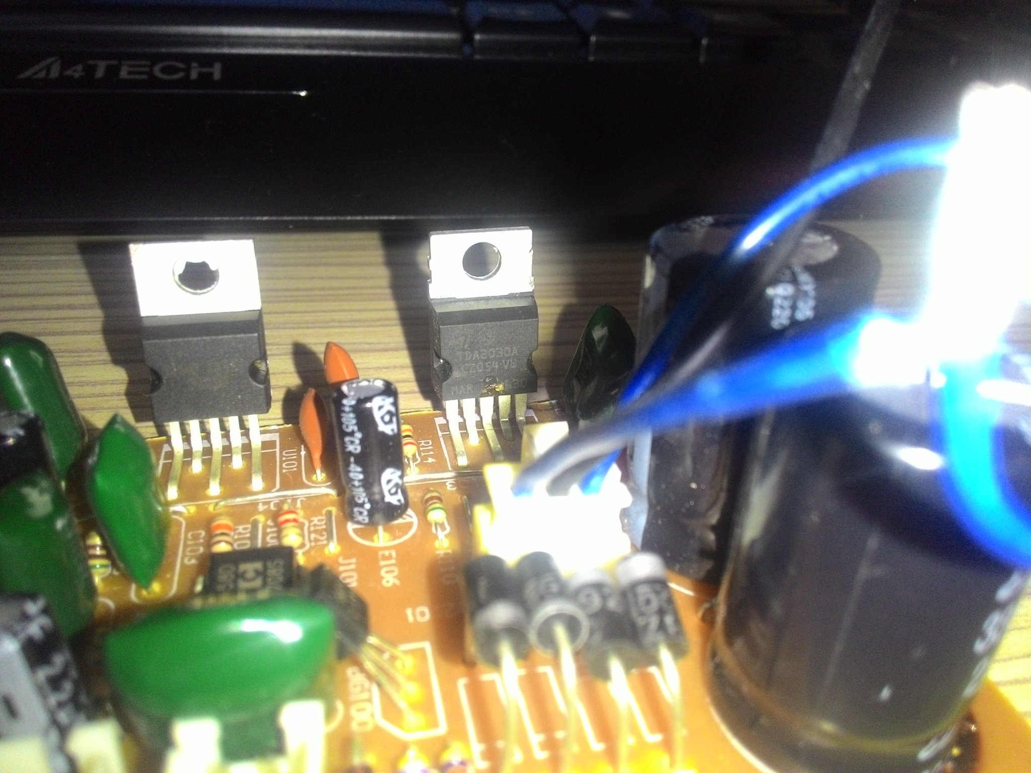

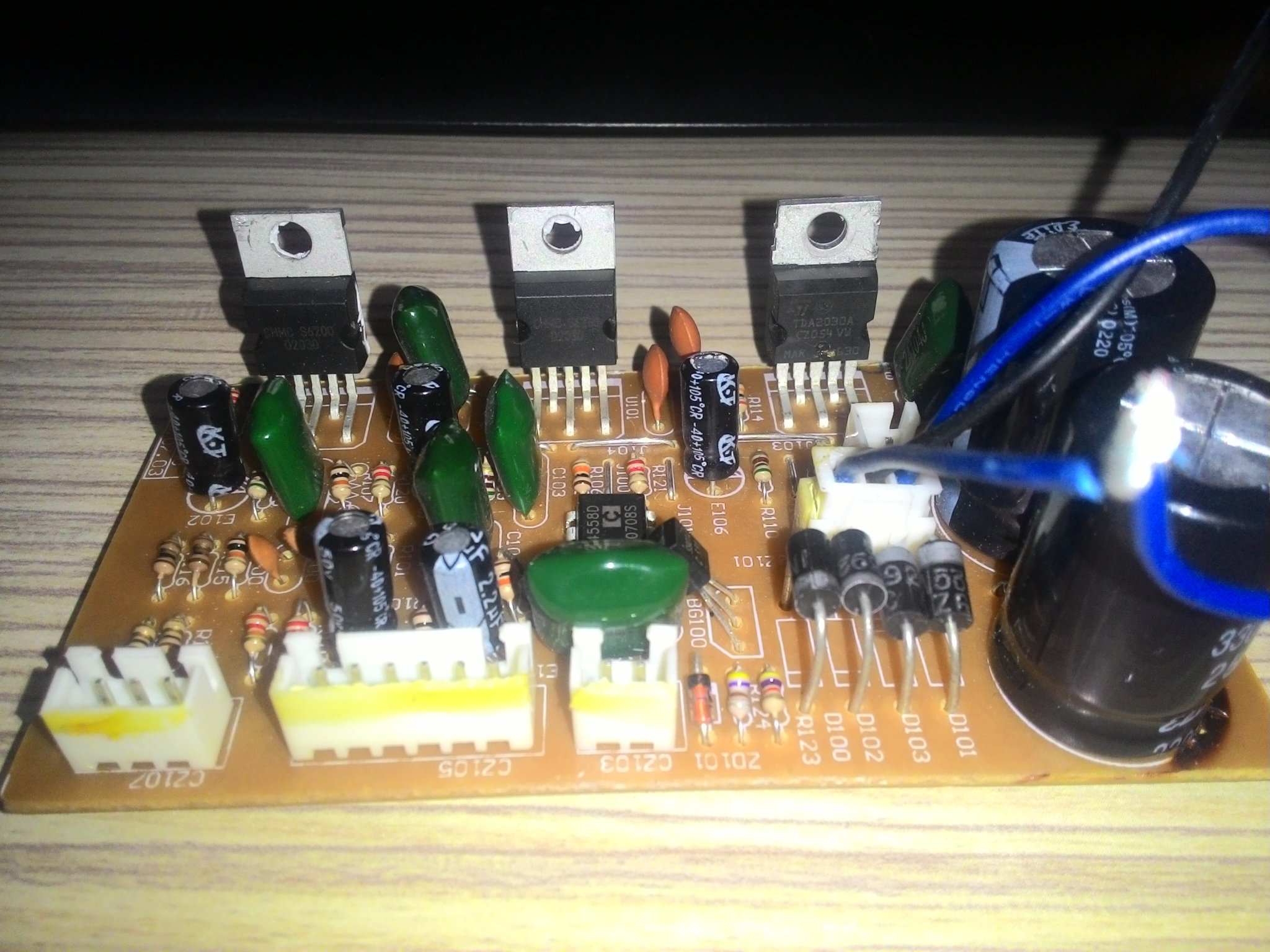

Arkadaşlar elimde vısıonıc:vs-126 2+1 ses sistemi var.
Evimde elektrik arızası yaşadım ve ses sisteminin trafosu yanmış ek olarak 3300 uf 25 volt kondansatörler de şişmiş su çıkmıştı.
*Ölcemediğim tda2030 kaldı. Bunu nasıl ölcerim bilgisi olan arkadaşlardan destek bekliyorum.

Onu ölçmek için çalıştığı bilinen bir devreye takmak lazım. Öyle multimetre ile durumunu anlayamazsınız. TDA2030 un datasheet'ini bulup oradaki minimal devreyi kurup test edebilirsiniz.
trafoyu yakmış kondansatörü şişirmiş, tda ların sağlam olması mucize olur.. ucuz şeyler zaten değiştir gitsin..
Ekde resimler var. Diğer parçalarda arza yapabilecek olan varmı.
Göz kontrolü yapın. Kararmış direnç varmı, kalkmış kavrulmuş bakır yol varmı, gevşek olan lehim varmı, bunlara bakmak lazım.
Tda 2030 ların üçünü değiştirdim. Gözle kontrolünü yaptığımda kararmış kalkmış yol bulamadım, başka hangi materyallerde sorun olablir. Neyi gözden kaçırıyorum...
Ortadaki 8 bacaklı entegreyi değiştirmiş miydiniz? Eğer öyle ise, arızayı bulmak için osiloskop ile sinyal takibi yapmak lazım. Girişten çıkışa aşamalı olarak takip edip sinyal nerede kesiliyor onu anlamak lazım.
Once beslememizi kontrol edelim mi adim adim ilerleyelim. Ac ve dc voltajlari olcmusmuydunuz?
Gozden kacırıyorum derken .vınıltı uğultu hiç ses çıkmıyor mu
