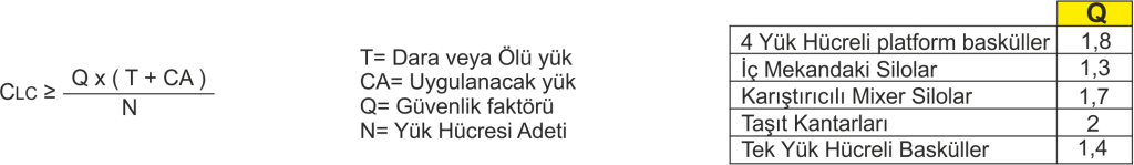

YÜK HESAPLAMASI
Yük Hücreleri normal ve istisnai durumlarda uygulanan toplam ve aşırı yükleri taşıyacak kapasitede seçilmelidir.
Minimum yük hücresi kapasitesi aşağıdaki gibi hesaplanarak kapasite seçimi yapılmalıdır.
Güvenlik Faktörü Q
Genellikle aşağıda yazılı çevresel koşullara bağlı olan Güvenlik Faktörü bunların dışınada çıkabilir.
– Eksantrik yükleme koşulları
– Şoklar ve Dinamik yükler
– Rüzgar Kuvvetleri

YÜK HESAPLAMASI
Güvenlik Faktörü Q
– Rüzgar Kuvvetleri
