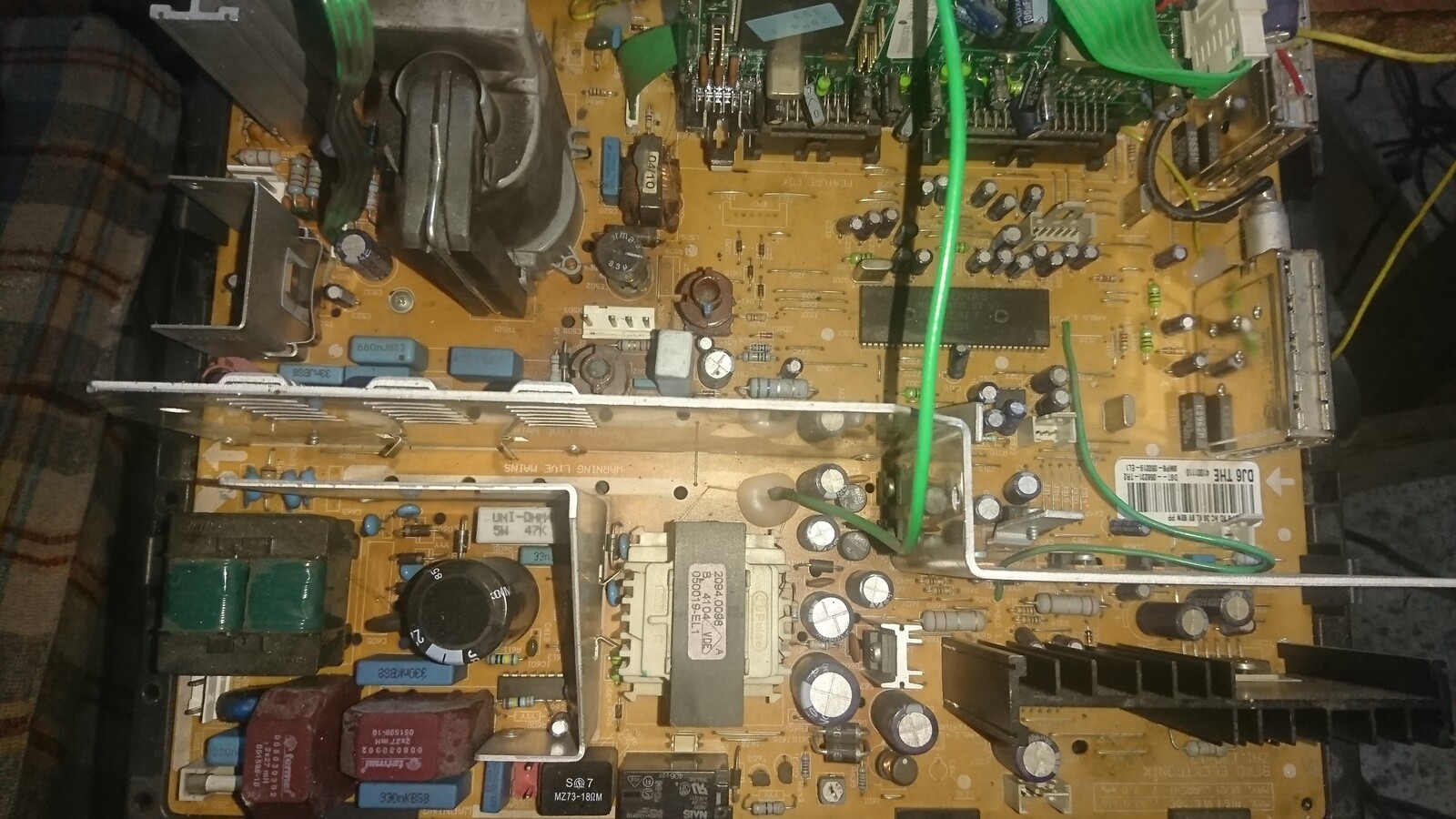

Merhaba arkadaşlar...
Yine rahatsız ediyorum kusura bakmayın..
İş yerinde kullandığım kurulu olan Arçelik 4572 PİP marka tüplü tv geçen kompresör ün suyunu boşaltırken su sıçraması sonucu ekran ortadan yatay bir şekil aldı keskin beyaz çizgiler var görüntü yok seste sıkıntı yok..
Daha önce çıkan sorunları bir defa rengarenk olan ekran yüzünden ptcsini değiştim başka hiç bir işleme tabi olmadı alet..
Geçmiş konularımda iyi veya kötü görüşlerini esirgemeyen herkeze saygılarımı sunar, teşekkür ederim..
Vertikal devresi arızası.
Muhtemelen siyah soğutucuya bağlı entegre transistör veya bağlı devrelerde arızalı parça aranmalıdır.
Bununla beraber vertikal beslemesi şemadan kontrol edilmeli, voltajda anormallik varsa besleme devresinden takip edilmelidir.
Teşekkürler usta oraları Bi inceleyeyim.
