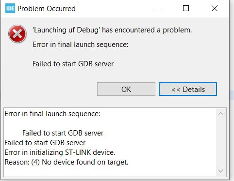

Merhaba, elimde STM32F407G geliştirme kartı var ve uygulama yapmaya çalışıyorum ancak kodu yüklemeye çalıştığımda böyle bir sorunla karşılaşıyorum ve çözüm bulamadım. Daha önce böyle bir sorunla karşılaşan ya da çözüm yolunu bilen var mı?

Ekli dosyayı görüntüle 85832
Bunun üç sebebi olabilir.
1- kartın st-link kısmı yanmıştır.
2- st-link driverlarını bilgisayara kurmamışsındır.
3- kart üzerindeki st-link'in firmware i güncel değildir.
bu üçünün de sıkıntısız olduğundan eminim diyebilirim kontrol ettim hepsini
