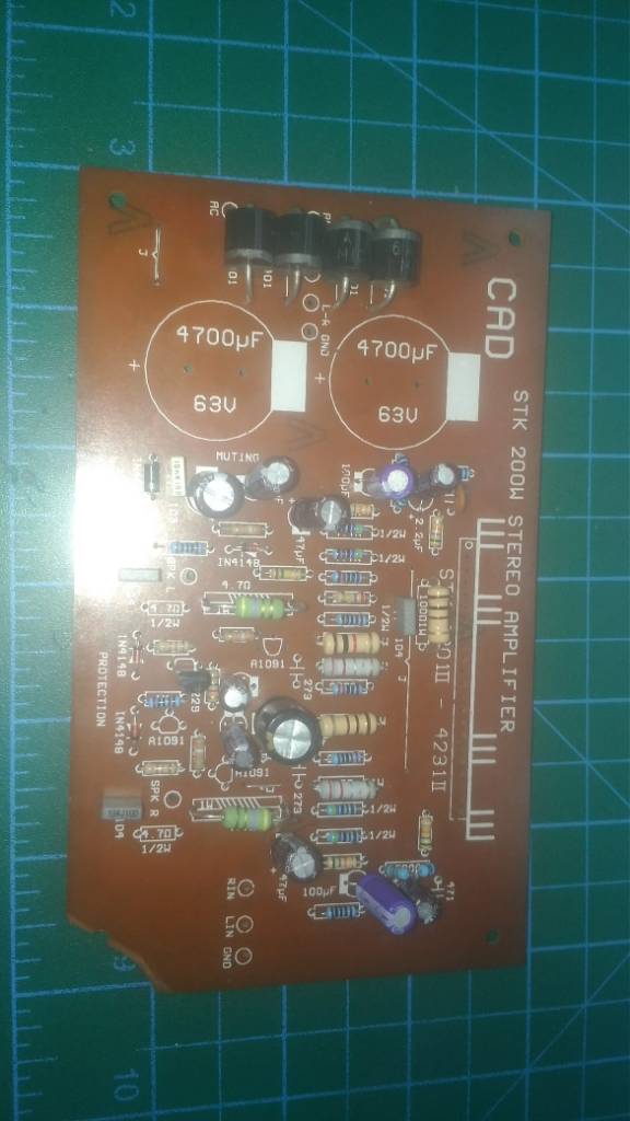

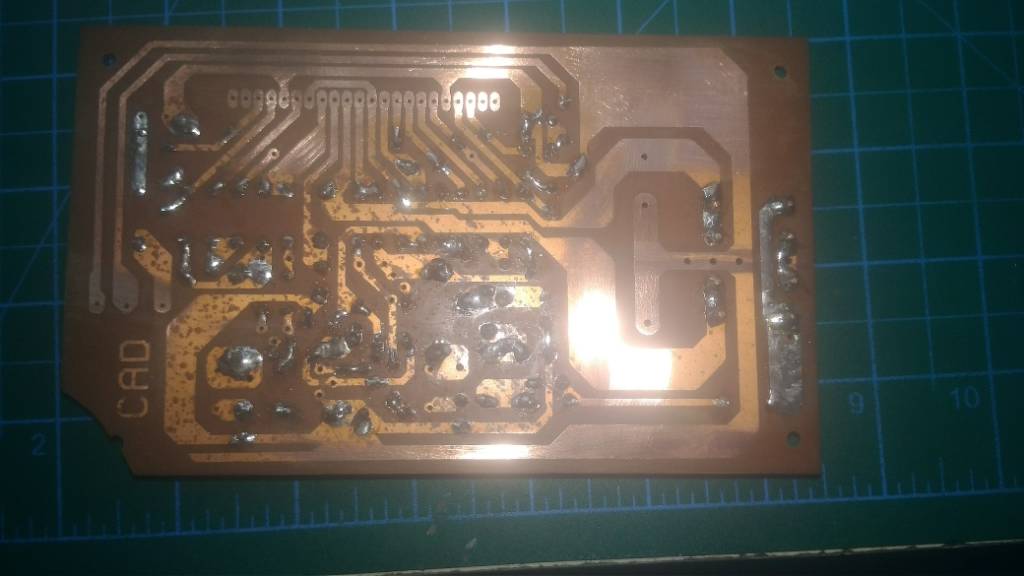

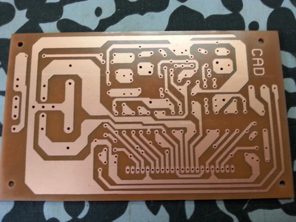

Kartımız bu arka yüzü

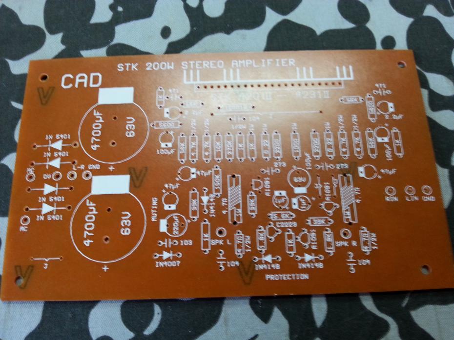

Buda Ön yüzü
Buda son hali
Arkadaşlar şimdi burda sorunum şu sekilde bu devreyi hoparlor korumalı olarak tasarlamışlar 3 adet 2sa1091 transistör kullanmamızı istemişler ama ben malesef bulamadım ve en yakın karşılığı bf421 kullandım sorun olurmu acaba birde doğrultma diyotlarını 1n5401 diye bi diyot kullanmamızı istemiş ben böyle bir diyot ilk defa duyuyorum genelde bu tür devrelerde yüksek amperli diyotlar kullanırdık neye istinaden bu şekilde istemiş anlamış değilim bun sorunlarla ilgili tecrübelerinizi paylaşabilirseniz sevinirim bir an önce bu devreyi çalıştırmak istiyorum yardımcı olan herkese şimdiden çok teşekkür ederim herkese iyi forumlar..

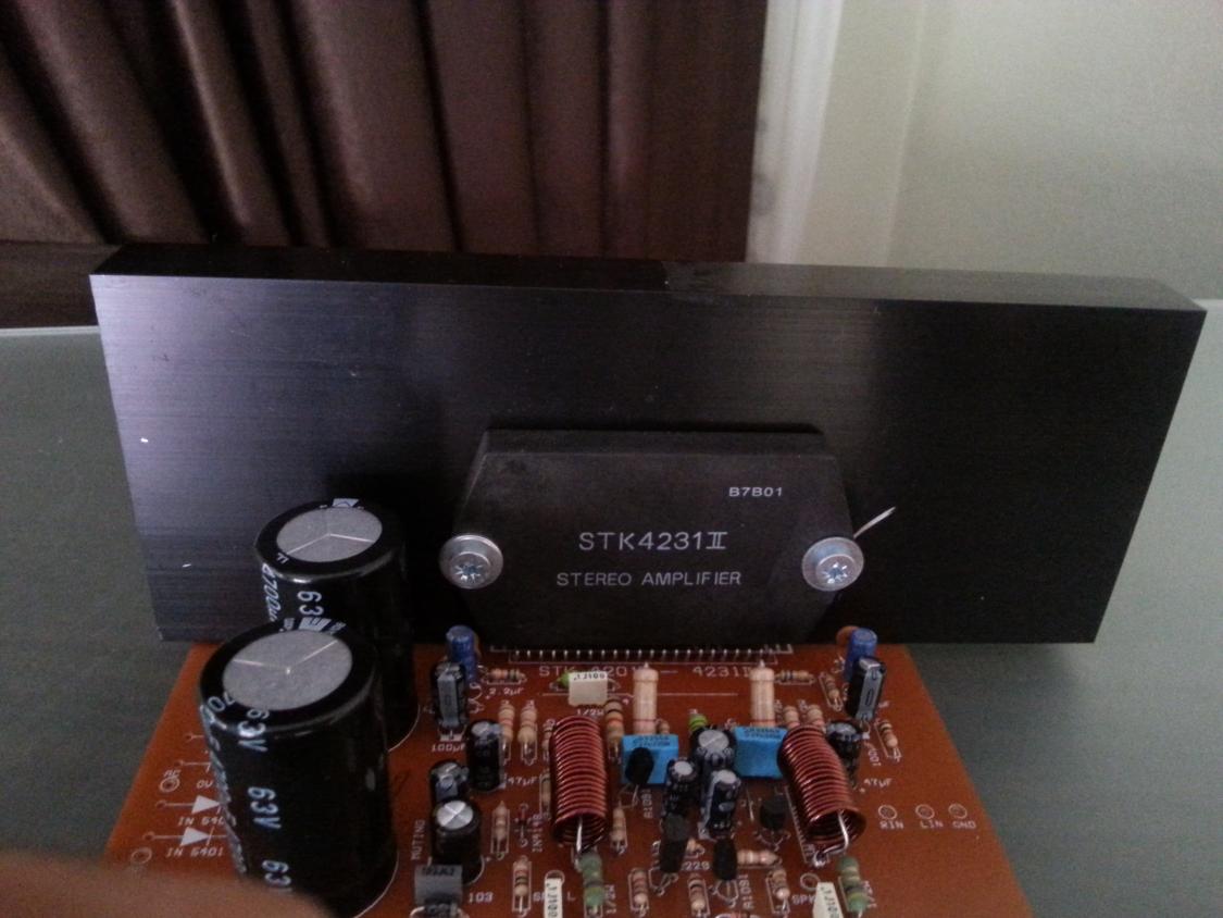

Arkadaslar devreyi sonunda calistirdim transistorler sorun cikarmadi calismada sıkıntı yok ama biraz ugultu var birde sogutucu yetersiz oldugu icin sanirim isininca ses bozuluyor ve kisa bir sure sonra ses kesiliyor sogutucuyu buyutup birde fan atarsam bu sorun biter heralde.
KontrolKalemi Mobile ile gönderildi.
Boşda uğultu olması hayra alamet değil,ayrıca ısınınca ses bozuluyorsa bir başka probleme işaret olabilir.STK lar distorsiyonsuz çalışmaları ile bilinir.Mutlaka bir yerlerde hata yapıyorsunuzdur.Devreyi ekranladınız mı? bağlatıları ne ile yaptınız,tüm malzemeler bir arada çalışır halde resim yükleyin.Resimdeki soğutucu yeterli gibi görünüyor,ancak asıl merek ettiğim kullandığınız güç kaynağı (trafo) hakkında bilgi vermemişsiniz.Kullandığınız diğer malzemeler ile (trafo ve hoparlör değerleri ) ilgili bilgileride paylaşın.Kolay gelsin.
Kullandıgım trafo 2x28 v troidal bir trafo simdilik bununla denemelerimi yaptım daha sonra 2x40v bir trafo kullanacagim bir yerlerde hata olduğu aşikar ama nerde? Kullandigim hoparlorlerde bir deger yazmiyordu belki bilirsiniz mikado ses sistemleri var onlarin hoparlorleri. calisir halde keske bir resim cekseydim ama malesef cekmedim tekrar kurulumunu yaparsam mutlaka resmini cekerim ve yuklerim anlamadigim dusuk bir voltaj kullanmama ragmen cabucak ısınması ve sesı kesmesi.
4700uf kondansatörler Türkiyeden mi alındı? Sahte, kurumuş olma ihtimali de var. Bu uğultu 100hz civarında ise direkt beslemede arayın derim sorunu. Aynı şekilde STK'ların da birsürü sahtesi dolaşıyor.
Evet 4700 uf kondansatorler Türkiye den alindi ihtimal olabilir Frekans olcme imkanim yok malesef. stkyi aldigim yer sanyo modul diye verdi ama sanyomudur bilmiyorum ama dediginiz gibi kondansatorleri degistirip tekrar bir deneyim olmazssa cevabiniz icin tesekkurler.

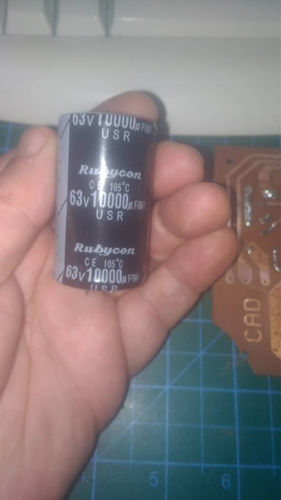

@Ceceli Aynı zamazingodan bende de var. Uzun zaman yattığı için bakır oksitlendi zımparalayınca oksitten kurtuldum. kondnsarör 63v 10000uf kullansam sorun olur mu? a1091 yerine bende bf421 bulabildim. Ayrıca 1w 4.7ohm sarımlı direbçlerin sarımlarını nasıl yapdınız? 18 spir sarım diyor. sardığınız teli direncin bacaklaruna mı lehimlediniz?Teşekkürler...
@Ceceli 6 ay bekledim cevap gelmedi! Birgün okursan cevapla! 18 sarım 0,90mm tel kullandım (20 swg 0,914e denk geliyordu)...
