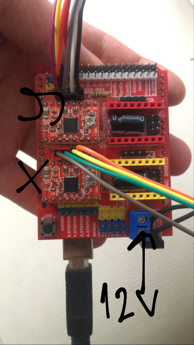

Arkadaşlar herkese iyi çalışmalar dilerim öncelikle. Projem için xy plotter diğer değişle çizim makinesi yapmak istiyorum.5V 28byj step motor ve ardunioya bağlı 12V CNC shield kullanıyorum. x ve y eksenleri için her bir motoru sürmesi için cncde driverlar var. İnternette bulduğum polargraph adlı programı kullanıyorum bu arada. Çalıştırmaya gelince iş, motorlar titriyor, takılma yapıyor ve aşırı ısınıyor. Bu sorunu nasıl çözebilirm?
Akım ayarı düzgün yapılmamış sanırım
5 voltta daha az akım çekeceği için ısınma olmuyor. Bu da demektir ki sürücü kartlarınızın akım ayarı çok fazla açık yani yanlış ayarlanmış. 12 volt ta çalıştırmak isterseniz yeniden akım ayarlarını motorlarına göre yapmanız gerekir.
