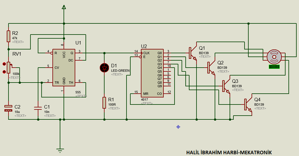

merhaba internetten 555 ve 4017 ile step motor süren bir devre buldum ancak dönüşü çok yavaş potansiyometreyi sona alsam bile hala yavaş dönüyor. devrenin düzgün çalıştıgına dair video ,ayrıca step motorun çok yavaş döndüğüne dair video aşşagıdadır.
devre test
step motor aşırı yavaş
devre şeması

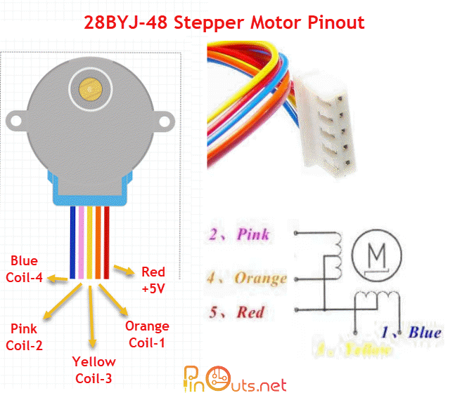

step motor datasheet bağlantı şeması

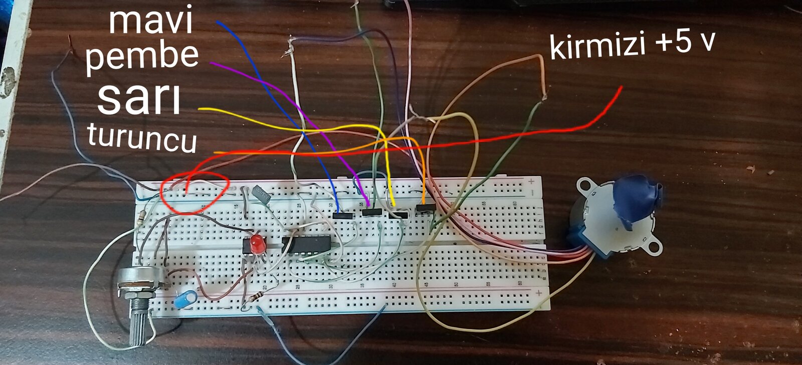

buda benim bağladığım şekil
1. bd139 a mavi kablo
2. bd139 a pembe kablo
3. bd139 a sarı kablo
4. bd139 a turuncu kablo
5. Kirmizi direk 5v a bagli
Step motor dönmesi gereken hızda dönüyor. Adım sinyali çok yavaş. 100k lık potansiyometreyi 1M olarak değiştir yada C2 kondansatörünü 47 microfarad yap. 555 için frekans hesabını aşağıdaki siteden yapabilirsin.
https://circuitdigest.com/calculators/555-timer-astable-circuit-calculator
Soyle bi degisiklik yaptim 100 ufluk kondansatoru 2.2 uf yaptim motor yine yavas ama daha hizli oldu bariz belli oluyor buna ek olarak 100 k lik potu 10 k ya cevirdim biraz daha hizlandi.
Motoru değiştirin.
O motorun içinde redüktor olduğu için yavaş döner.
Klima kanatçıkları vs. işlerde kullanılıyor.
