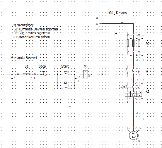

Merhaba,ilk devremi tasarladım fakat doğruluğundan emin değilim yada doğru değilse nerelerde yanlışım var sizce ?
Önerileriniz bekliyorum.
Ayrıca; Güç devresinde kullanmayı karıştırdğım 2 3 şey var şimdi sigorta koyuyoruz koruma şalteri var manyetik koruma şalteri var kaçak akım var aşırı akım koruma sigortası var bunların kendimce sadece sigorta ve motor koruma şalteri kulandım yani kulandım derken sembollere göre öyle sanıyorum hatam varsa düzeltin lütfen
Kullandığım program QElectroTech devre yaptıkca buraya atarım bu program sayesinde bir şeyler yapıyorum şuanlık başak bir program daha var elimde onunla deniyeceğim.
Eğer devre yanlışlık yoksa kullanacağım motora göre ki onu da burada paylaşırım etiket değerlerini yani sıfırdan malzeme alıp pano yapacağım
Şimdiden teşekkür ederim

Kumanda gerilimini Motor koruma rölesinden sonra alırsanız Motor koruma herhangi bir sebeple devreyi açmak istediğinde kontaktörde bırakacaktır. bu sayede mühürlü olan kontaktör bırakmış, devre başlangış konumuna dönmüş olacaktır.

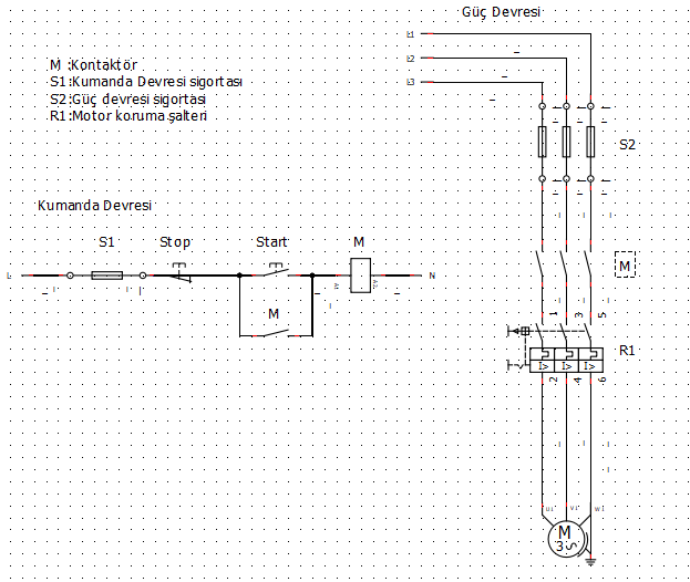

bu şekilde mi hocam

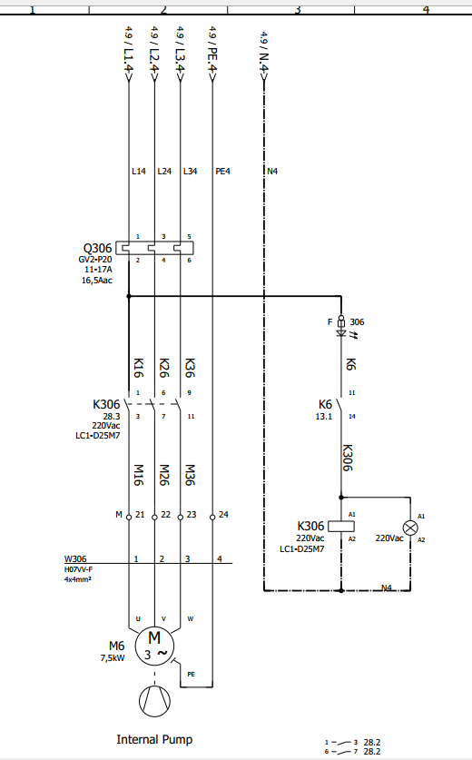

Motor kontaktör kontaklarını relay bölümünde power seçeneğindeki kontaktörü kullanın sanırım kontakları tek tek çizdiniz
Kumanda devresinin sigortasını motor koruma şalterinden sonra alırsanız termik şalter atınca kontaktör devreyi bırakır demek istemiş @tossun2008 sanırım.Kullandığımız motor koruma termik manyetik şalterlerde yardımcı kontaklar vardır biz kontaktör bobinlerinin elektriğini bu kontaklardan geçiririz termik şalter açınca bu kontak NO(normal open yani açık) dan NC(normal close yani kapalı) olur NO kontaktör besleme için kullanılır NC ise alarm için kırmızı ışık veya alarm kornası veya her ikisi için kullanılır

Schneider de GV2-AN11 ve GV2-AE11 bu kontaklara örnek her markanın motor koruma termik manyetik şalterleri için bu kontakları vardır
Ayrıca, hem kumanda hem guc devrelerınde , klemens kullanıp numara vermeyı yaparsanız daha ıyı olacaktır. Bende Q electro tech ögrenmeye calısıyorum. Klemen ve otomatık numaralama varmı hneuz ögrenemedım. Bende, sıstem donuyor.
Kumanda sıgortası, termık salterden önce alınırsa, motor çalıstırmadan, sıstemı kontrol etme ımkanı olur. Koruma salterı arızaı anında da, yardımcı kontakları kullanıldıgında, tosun arkadasın endişesi olmamaıs olur.

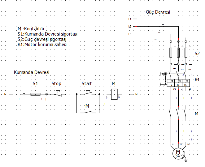

Son halini şöyle yaptım ama saçma olduysa kusura bakmayın motor korumayı ilk defa kullandım zaten önceden ekts kulanıydum ordaki çizimlerde hiç koymuyordum
Hayır böyle değil. Bir önceki haldeki çiziminizdeki kumanda kısmının L girişi Motor korumanın 2 numarasına bağlanacak
Abi anladım peki şimdi TMŞ var termik manyetik şalter,motor koruma şalteri var ki devrede benim kullandığım o termik güç kontakları diye bir şey daha var bir de fazlar girerken kulandığım sigortalar var
bunlar arasındaki fark ne ve ben devreyi çizdiğim gibi tasarlasam bir sıkıntı olur mu

ektekine benzer yapmakta fayda var.
Sayin, tosssun, termık yardımcı kontagı, stop ve strat butaonları nerede olacak??Sizin semada, harhalde k6 yardımcı bır kontaktör var, onun kontagı üzerınden kontrol edılıyor.
Ekli cizim cadDy cizim programının örnek cizimidir. Daha ıstersen kendi yaptıgım cizimlerdende paylaşırım..
