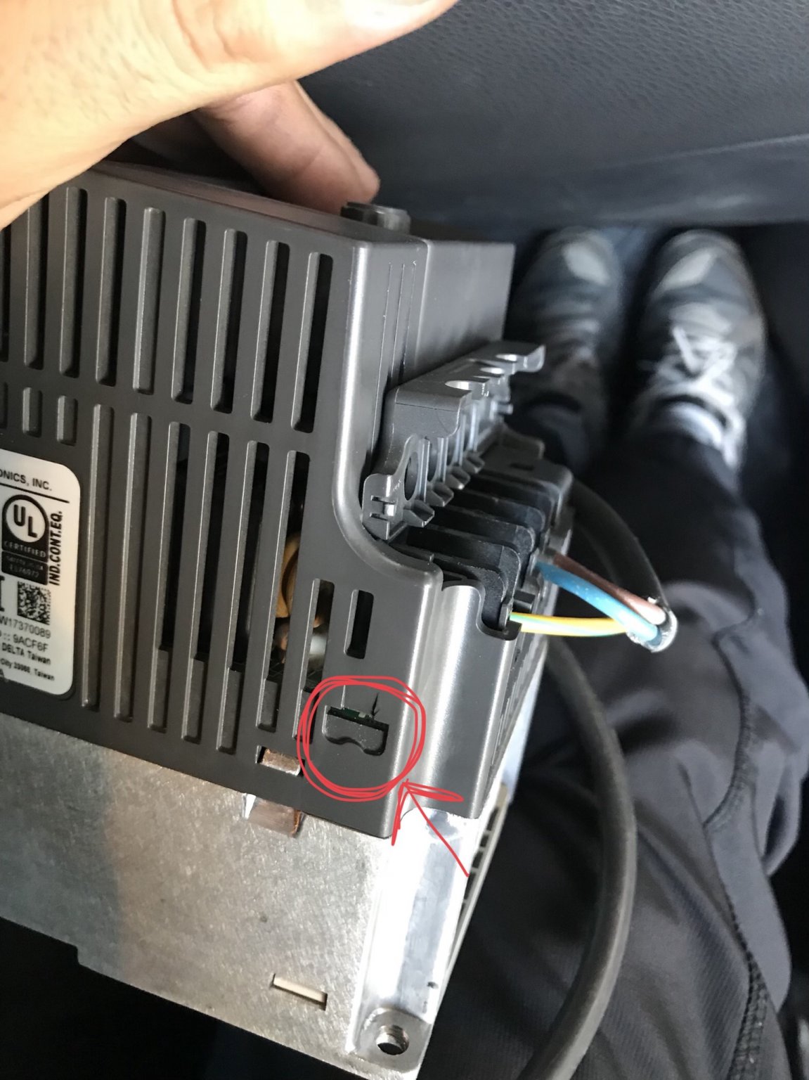

Cnc Router için panosunu elektriğe bağlayınca kaçak akım atıyor. Trafoları bağlantıları tek tek deneyerek sorunun en son delta vfd el 1.5 kw sürücüde olduğunu çözdüm. Vfd ti bağlamadığım zaman problem yok. Şimdi gelelim ne gibi problem çıkartacağına, burda bilgim yok. Kaçak akım şalteri bağlamadığım zaman sistem çalışıyor, tabi vfd de az miktarda kaçak var . )Bu bana sistemin çalışmasında sıkıntı oluşturur mu. Oluşturursa nasıl bir önlem almalıyım
bunun sebebe nötr ve toprağın makinada birlikte kullanma yada toprak olmamasıdır
Nötr ve torağı birlikte kullanılması nedir. Toprak hattı mevcut
yanı makina icersinde nötr toprak arasında izolasyon yetersiz yada kısa devre
surucude toprak ile nötr ün birleştiği kısa devre vidasi vardır bu sebep olur bunu sokmeniz gerekli sonra düzelir yanı soğutucuyu içerdeki elektronik toprak bağlantısı
Makinenin olduğu binada toprak ve nötr tek bir hat veya bazı noktalarda birleşik olabilir. Asla olmaması gereken bir durum ancak bazı eski binalarda görülebiliyor.
Eğer sorun bu ise tehlike yaratır. Sağlıklı bir topraklama bir sorun halinde hayatınızı kurtarabilir. Binanın elektrik sistemini düzeltmek zor ve pahalı olabilir. Ayrı bir topraklama hattı çekilmesi çözüm olabilir. Toprağa gömülen bakır çubuk/levha ve direnç ölçümü ile, işi bilen bir elektrikçi tarafından yapılması gerekir.

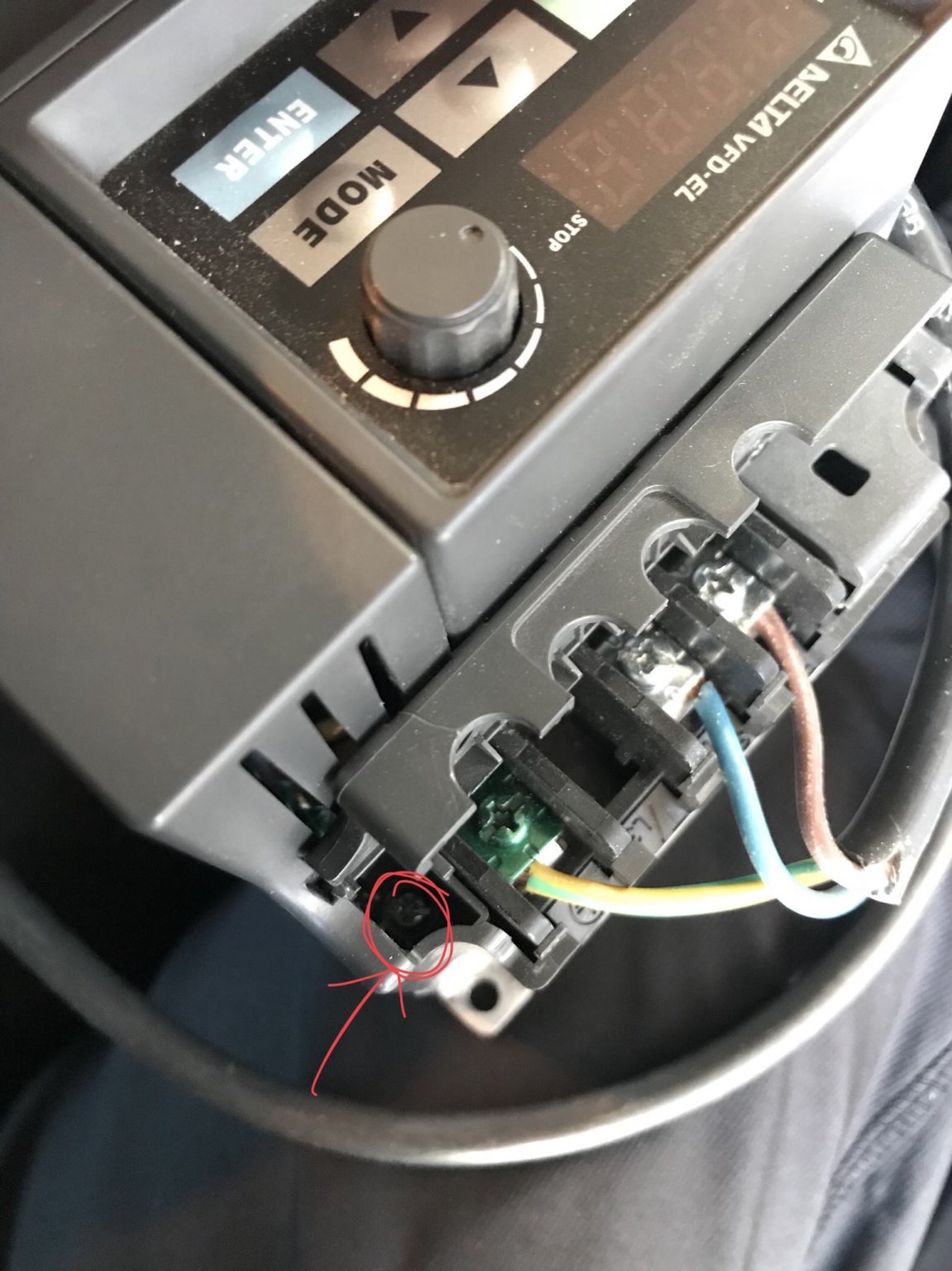

Topraklamın yanındaki civatauı gevşetip yan tarafında bulunan metal parçayı söktüm . Sorunu bu yapaıyoröuş servisin dediğine göre daha denemedim deneyimce net sonucu yazıcam. @redplayer arkadaşım da bunu kastetmişti galiba
Olay bitmiştir. Sistem çalışıyor

Evet biz de söktük onu. Ondan atar.
o parça nedir tam olarak
servis şebekeye harmonik bastığını söyledi. bazı firmalar koyuyormuş delta dadahilmiş.. çok anlamadığım bişey olduğu hıhıh dedim anlamış gibi yaptım :)
ben de benzer bir problemle karşılaştığımı düşünüyorum, o metal parçayı (jumper) sökmeyi denemedim henüz, atölyeye geçtiğimde denemeyi düşünüyorum ama delta sürücü kullanım kılavuzundan şöyle bir bilgiye ulaştım:
-bu jumperı çıkarmak EMC filtresini devre dışı bırakıyormuş.
