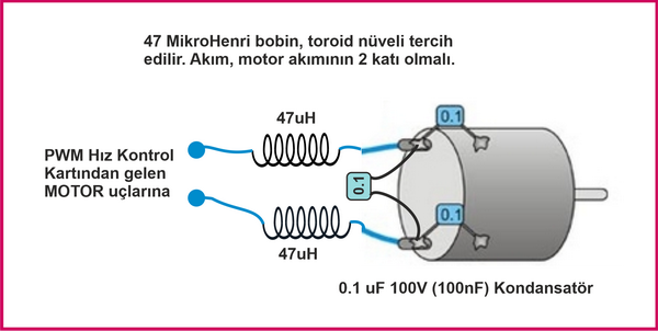

1. İle ilgili hazır ürün bulamadım ancak yapılabilir veya 220V AC EMİ filtresi kullanılabilir. Bunu biraz daha sonraya bırakabilirsiniz.
Şimdi 3 Nolu kısmdan başlayabilirsiniz. Yalnız önce şunu teyid edin:
48V sadece spindle motor için kullanılıyor olmalı, doğrumudur ?
"3. PWM sürücünüzü motora mümkün mertebe yanaştırın ve kablosunu kısaltın ve blendajlı, uygun kalınlıkta kablo kullanın."
Bunu yaparken aşağıdaki şemayı da uygulayın, malzemeleri birçok yerden bulabilirsiniz, hangi şehirdesiniz, bobinleri siz sarabilirsiniz veya direnc.net ten alabilirsiniz
