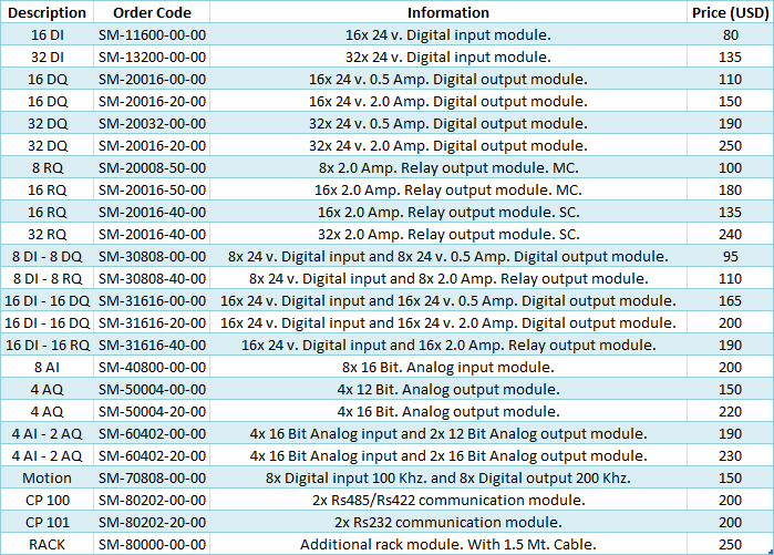

    48.1 KB · Görüntüleme: 37
    43.5 KB · Görüntüleme: 33

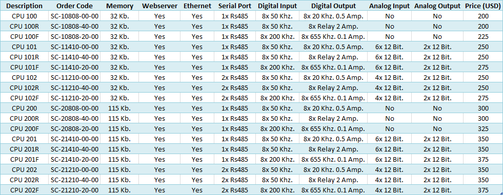

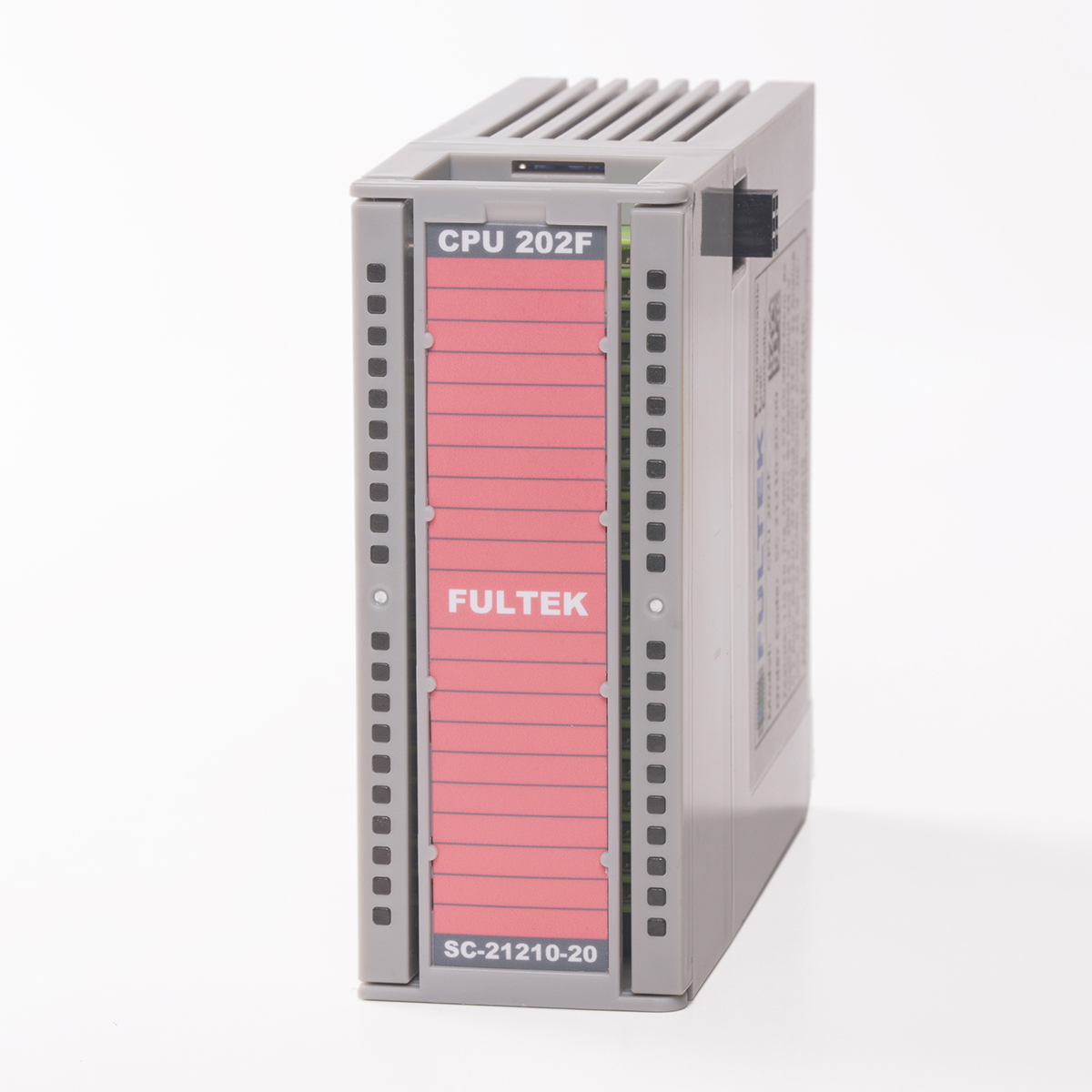

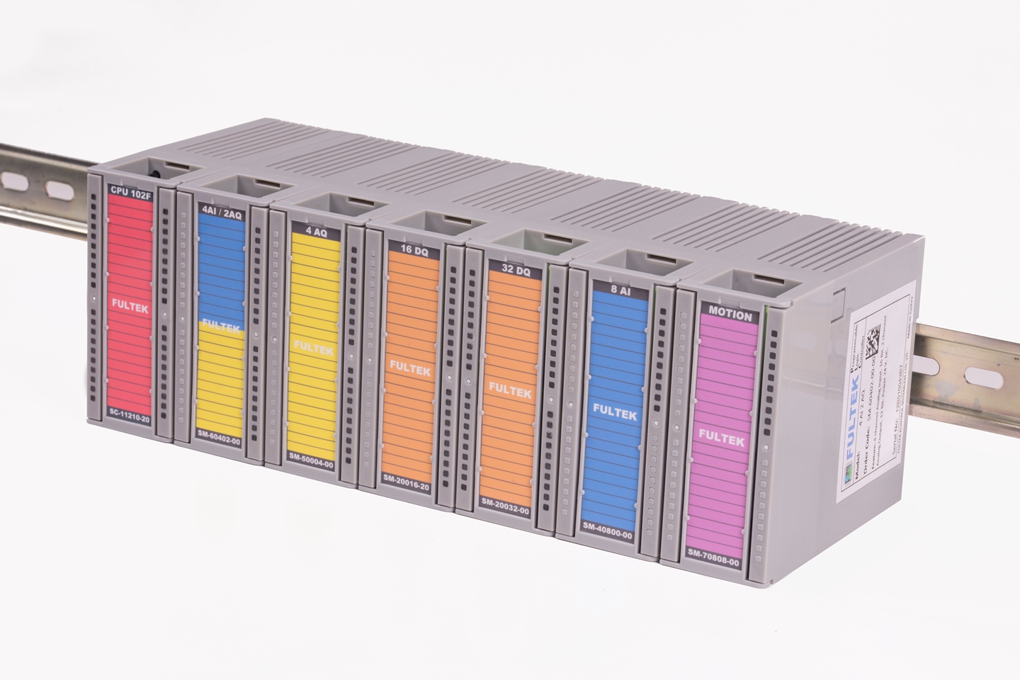

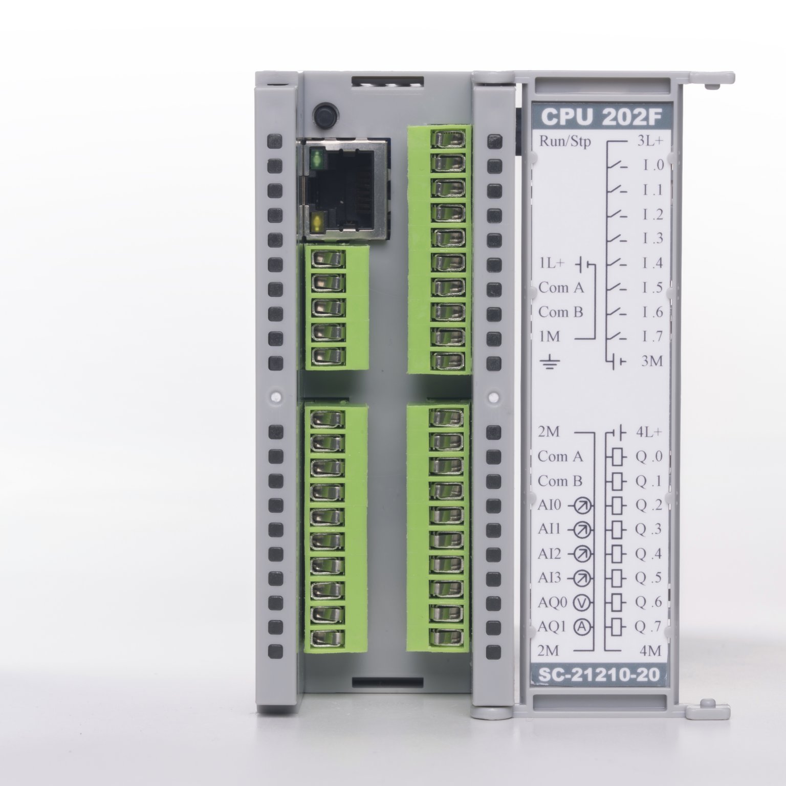

Fulmatic 7 Plc cpu modüllerinin satışına başladık!
Fulmatic 7 – Serisi PLC ler endüstrinin zorlu şartları göz önüne alınarak, otomasyon ihtiyaçlarına uygun olarak dizayn edilen yerli üretim PLC programlanabilir kontrol cihazlarıdır. Fulmatic 7 – Serisi PLC’ler 32KB ve 115KB olmak üzere 2 farklı hafıza seçeneği ile sunulmaktadır. Tüm PLC’lerde ethernet Modbus TCP ve minimum 1 adet RS485 Modbus RTU bağlantısı yanı sıra webserver özelliği de bulunmaktadır. Fulmatic 7 PLC’lerde hafıza alanının tamamı program hafızası veya kalıcı tip değişkenler (Data bloklar) için kullanılabilir. Bu sayede 117760 adet byte veya 58880 adet word veya 29440 adet dword değişken kullanabilirsiniz. Ayrıca geçici değişken olarak Flag (1024 byte) mevcutdur. PLC ye donanımsal olarak takılı olmayan girişler (Maks. 1024 byte) ve çıkışlar (Maks. 1024 byte) da geçici değişken olarak kullanılabilir.
2018 yılı sonuna kadar bazı modellerde kampanya fiyatı belirledik.
CPU 200 SC20808-00-00 – CPU 200R SC20808-40-00 – CPU 200F SC20808-20-00 120 Usd
CPU 201 SC21410-00-00 – CPU 201R SC21410-40-00 – CPU 201R SC21410-20-00 150 Usd.
CPU 202 SC21210-00-00 – CPU 202F SC21210-40-00 – CPU 202R SC21210-20-00 150 Usd.
