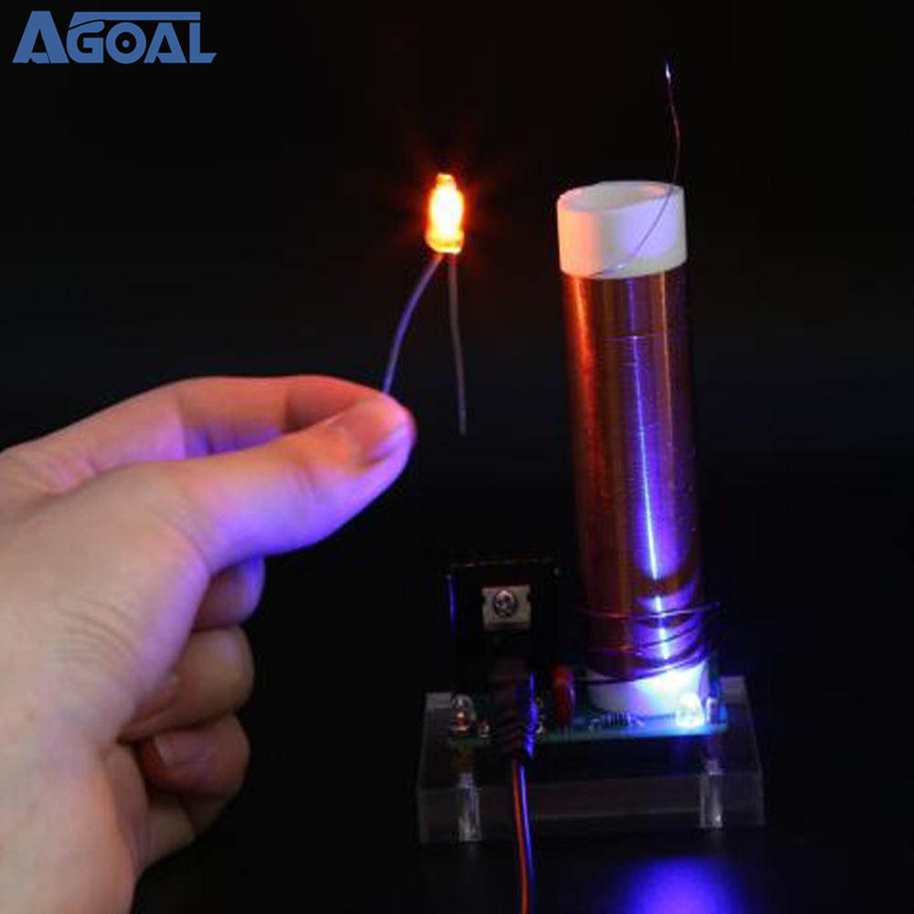

Kontrol kaleminizi tersten ucundan tutarak sapını tv açıkken EHT ye yaklaştırın eğer neonu yanıyorsa YG var yanmıyorsa yoktur trafoyu değiştirmelisiniz, ama maliyeti yüksek yaptırmaya değer mi takdir sizin.
Kontrol kalemini eht trafosunun gövdesinemi tüpe giden kablosunamı değdiricem o kısmını anlamadım
Öneki mesajımda düzeltme yaptım tekrar okamınızı tavsiye ederim ve de dikkatli olun. Gövdeye yaklaştıracaksınız.
Resimdeki mantıkla aynı YG sonucu neon ışık verir.
