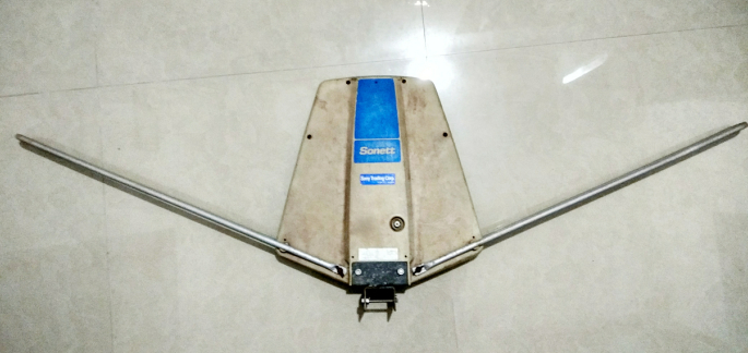

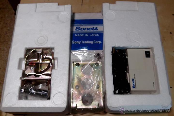

Bu arada kullandığım anten de Sonett firmasının SONETT SNA-100 SUPER ACTIVE ANTENNA (Sony treading corp) Made in Japan bayağı piyasa üstü bir anten. rg6u6 cu/cu kaliteli bir kablo kullandım bağlantılarda ayrıca.

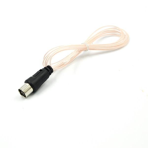

Kazançlı anten kullanma.
Test için 50cm veya 80cm civarı tel kullan. Gerekirse daha kısa da olabilir.
Uzak istasyonlar için yeterli olmasa da alabildiği istasyonlar normal kilitlenebiliyor mu bak.
Bu testi yaptığında cihaz normale dönerse anten için önerilerim olur.

Yükselticili antenler yan kanal etkilerini de artırmaktadır.
Senin radyonun alış hassasiyeti örneğin 1mV ise, yükseltmeli antenler diğer yan frekansları da 1mV a kadar yükseltebilirler.
Aynı kanal içerisinde sanki bir radyo yayını daha varmış gibi radyonun kafası karışır.
Yani senin sorunun sebebini tam tespit edebilmek için TEST istemiştim.
Acaba radyonun içerisinde bir kayma mı sözkonusu yoksa kullandığın antenin kazancından dolayı mı radyo böyle yapıyor diye.
Test için resimdeki antenden almana gerek yok. Sadece yukarda belirttiğim uzunlukta bir teli anten fişine irtibatlaman yeterlidir.
İstediğin istasyonları yakalayamasan da stabil bir yayın alışı sağlanmışsa radyoda arıza yoktur.
