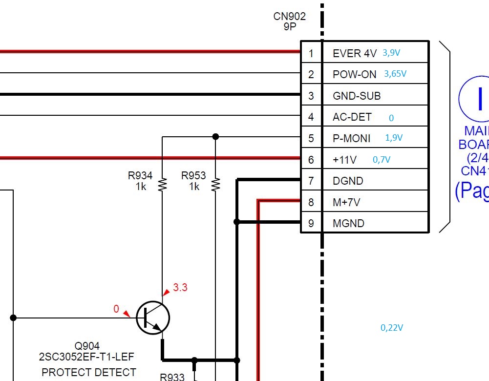

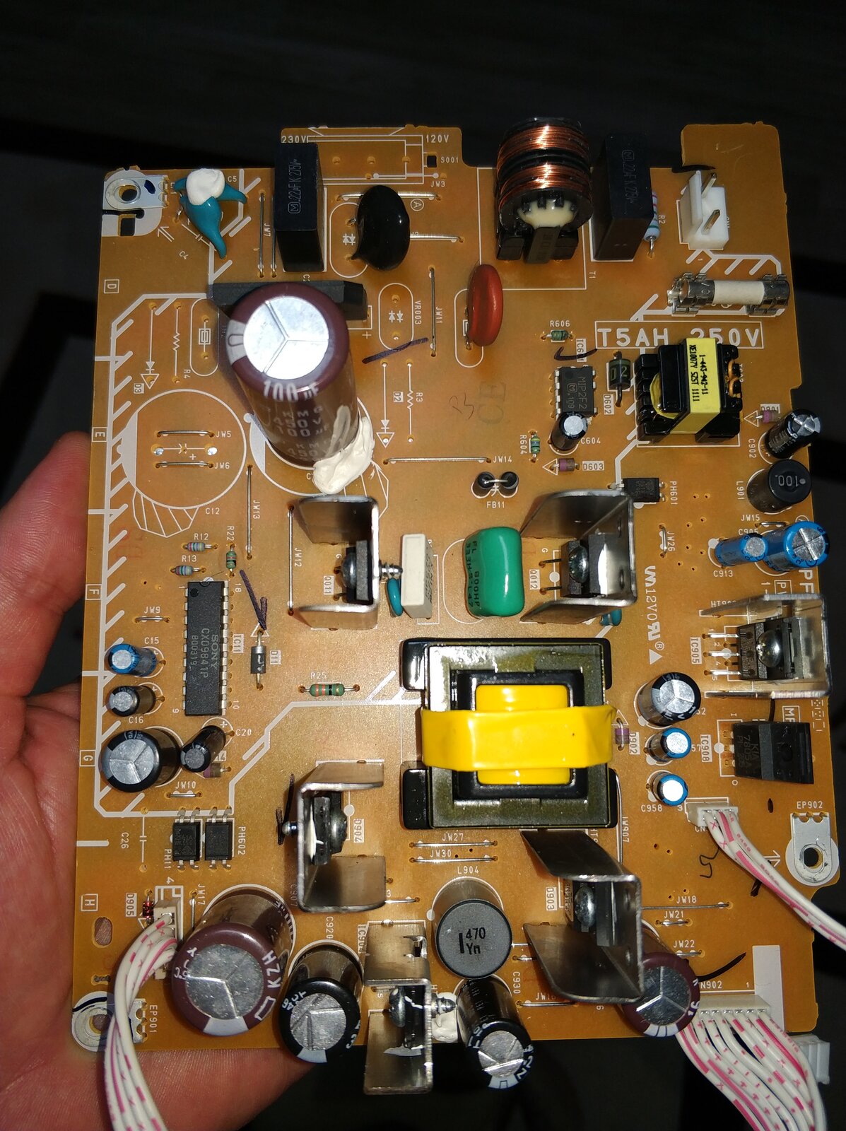

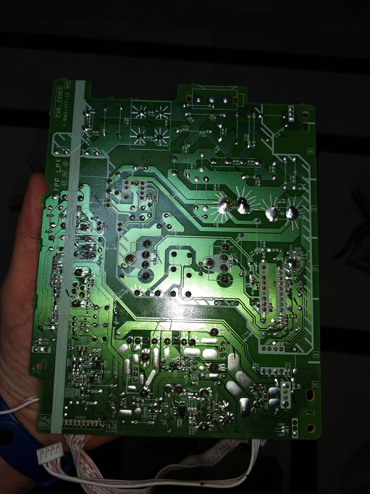

Akım korumalı prize takılı olduğu halde, Prize takılı olduğu için arıza oluşmuş. Cihazı prizden çıkarıp biraz bekledikten sonra power tuşundaki led yanıyor, fakat power tuşuna basınca cihaz açılmayıp led sönüyor ve cihaz hiçbir tepki vermiyor. Muhtemel power katında arı var diye düşünüyorum.
Cihazın service dökümanı: https://www.manualslib.com/manual/1283325/Sony-Hcd-Mx500i.html
Arıza konusunda yönlendirip, Yardımcı olursanız sevinirim.

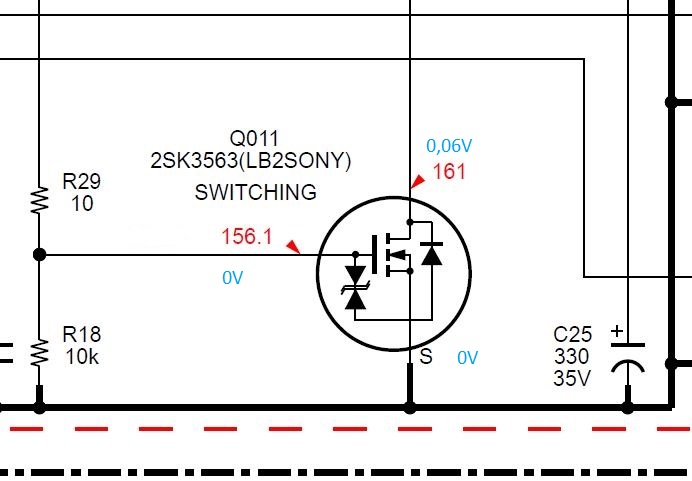

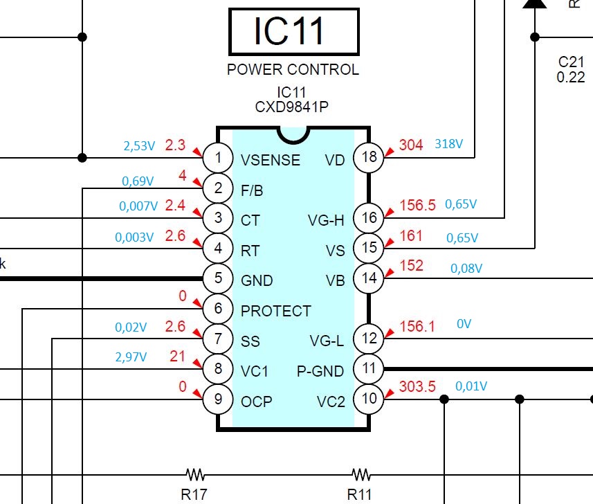

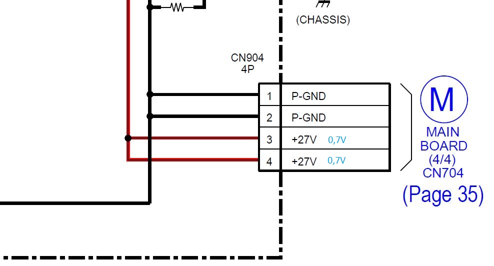

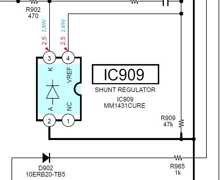

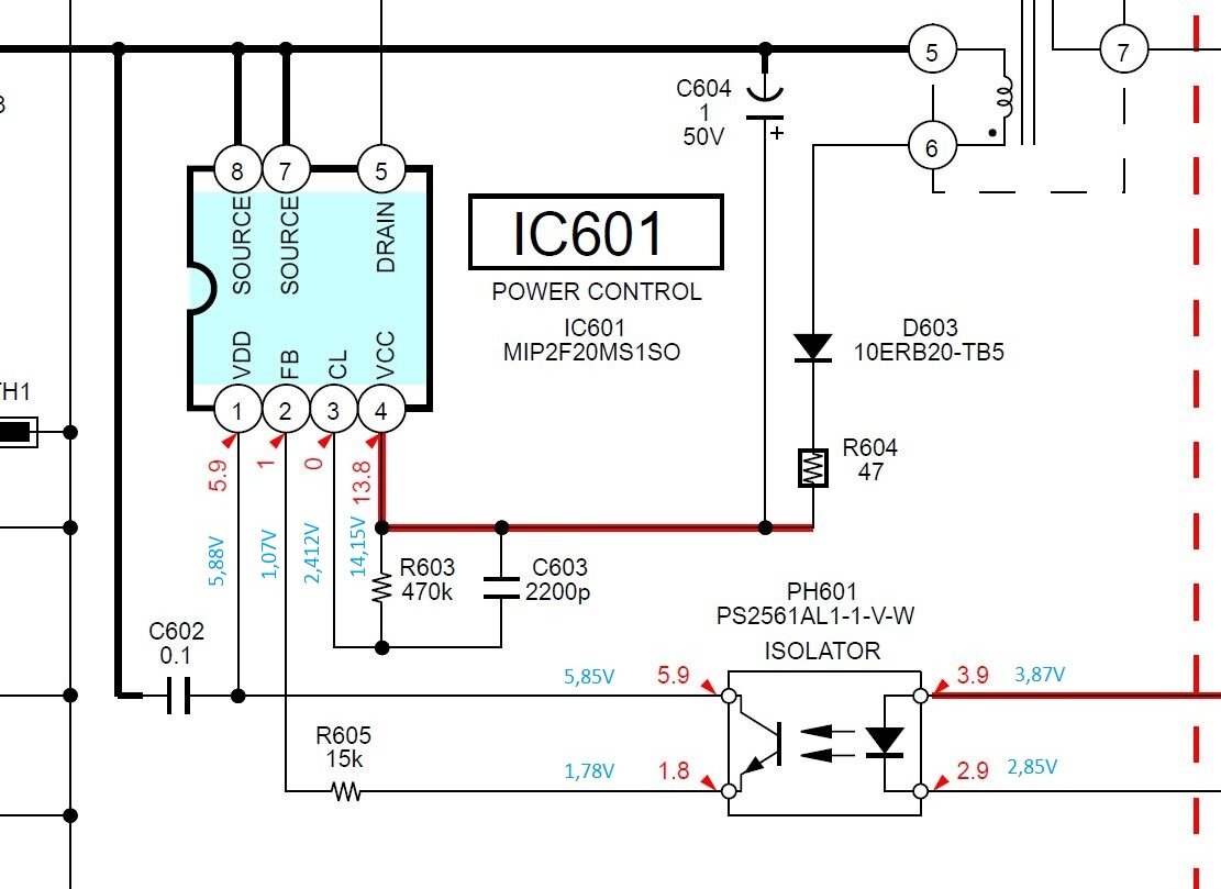

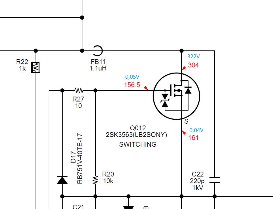

ölçtüğüm voltaj değerlerini ekliyorum.
IC11-CXD9841P arızalı gibi.
