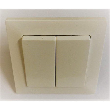

Tüm avizeleri sorunsuz bir şekilde takmama rağmen odamda bulunan ikinci avizeyi takamıyorum ve acil yardıma ihtiyacım var . Detaylı bir fotoğraf atıyorum ne yapmam gerektiğini yazabilirseniz hemen uygulamaya geçeceğim
    254.1 KB · Görüntüleme: 39
o odanın duvarındaki lamba düğmesi ikili mi
Aynen öyle iki tane avize var . Birde tavanda ledler var .kırmızı kablo boşta diğer mavi kablo uzun ve ucu yok . Ne yapmam gerekiyor
    227.8 KB · Görüntüleme: 19
resimde, sağdaki tekli elektrik düğmesi Tavandaki Ledleri mi yakıyor
Evet sağdaki tek olan ledlerin . Ortada kalan bağlayamadığım avizenin düğmesi
    200 KB · Görüntüleme: 18
cama yakın olan avizeyi hangi elektrik düğmesi yakıyor
En soldaki düğme
    246.1 KB · Görüntüleme: 13
bağlayamadığın o mavi kablonun ucu uzun olduğu için tavana tekrar sokmuş olabilirler mi, çekerek dışarı çıkartmaya çalışır mısın
Çok denedim dostum fakat o bağlı bi yere veya bir kablonun devamı .
Ben şimdi bu mavi kablonun ortasını sıyırıp öyle bağlantı yapsam nasıl olur
lambaları söndürüp, mümkünkün sesigortaları indir,
o mavi kablo cam kenarındaki lambaya gidiyor olabilir, belki nötrdür
keski aletin varsa mavi kabloyu aşağı sarkan ucundan kes eşit iki parça olsun
kablolar boştayken sonra elektriği aç iki afizede yanmayacaktır nötr olduğunu anlayalım
