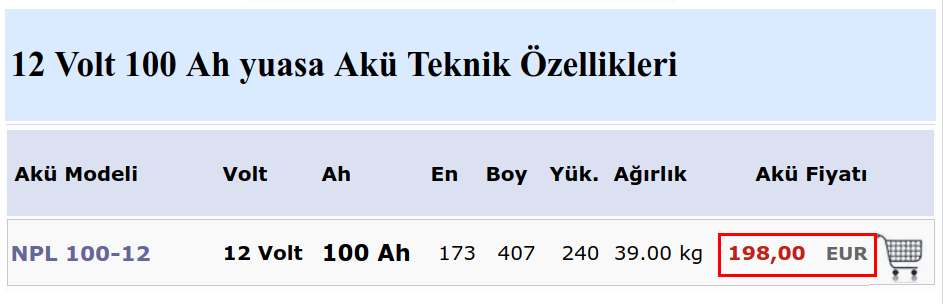

Benim geçen ayın elektrik faturam 400 küsür TL idi.
Sırf gıcıklığına en pahalı akü markasını araştırdım.
Bu aküden 6 adet alırsam tüm enerji ihtiyacımı karşılarım.
6X200EURO=1200 EURO eder.
Günümüz kuruna göre yaklaşık 18000TL tutacaktır.

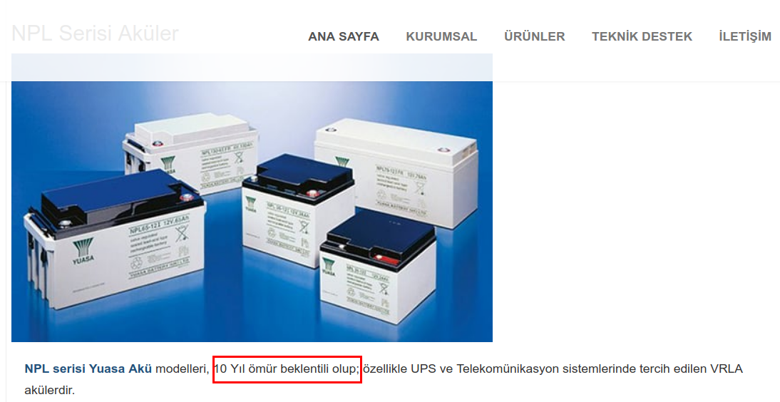

Bu aküler için beklenen ömür 10 yıl olarak verilmiş. Tercih sebebim de bundan dolayı olup, aynı marka aküyü 8 sene kadar önce bir arkadaşım arabası için hurdacılardan 150TL gibi fiyatla almıştı ve hala kullanıyor :D

Aylık tüketim faturam 400TL olduğuna göre yaklaşık 3-4 sene sonunda akü maliyeti karşılanıyor.
Eğer gerçekten de akülerin ömrü 10 yıl kadar ise, yaklaşık 6-8 sene zarfında tüm sistem kendisini amorti edecektir ki kalan 2 senedeki KAR ile akü değişimi rahatlıkla yapılabilir.

" Beklenen ömür " lafı palavradır.5 yıl ömürlü denilen ithal jel aküler 2 yıl geçme-
den tırtladı.Satanı,araki bulasın.O laf üze-
rine yapılan hesaplar yanlıştır.

hocam şurdan ithal, burdan ithal diye aldanmamak lazım. Japon/Alman/Fransız akü markaları gerçekten uzun ömürlü oluyorlar. Bu birazda ilgili ülkede üretim ve ürün standartlarının yüksek olmasından kaynaklı. Ancak belittiğiniz gibi şuan piyasada üstüne çeşitli markalar basılmış bol miktarda çin piyasa ürünü mevcut.
Şüphesiz,çok kaliteli ( Sonnenshine gibi )
aküler var.Onlardan olursa,geridönüş 20
yıla çıkar.10 yıl önce,17000 ₺ yi 6kwh / gün olan bir uygulamaya gömmüştük.Çok
elzem ! değilse,akülü uygulamalar,hiç akıl
karı değildir.
