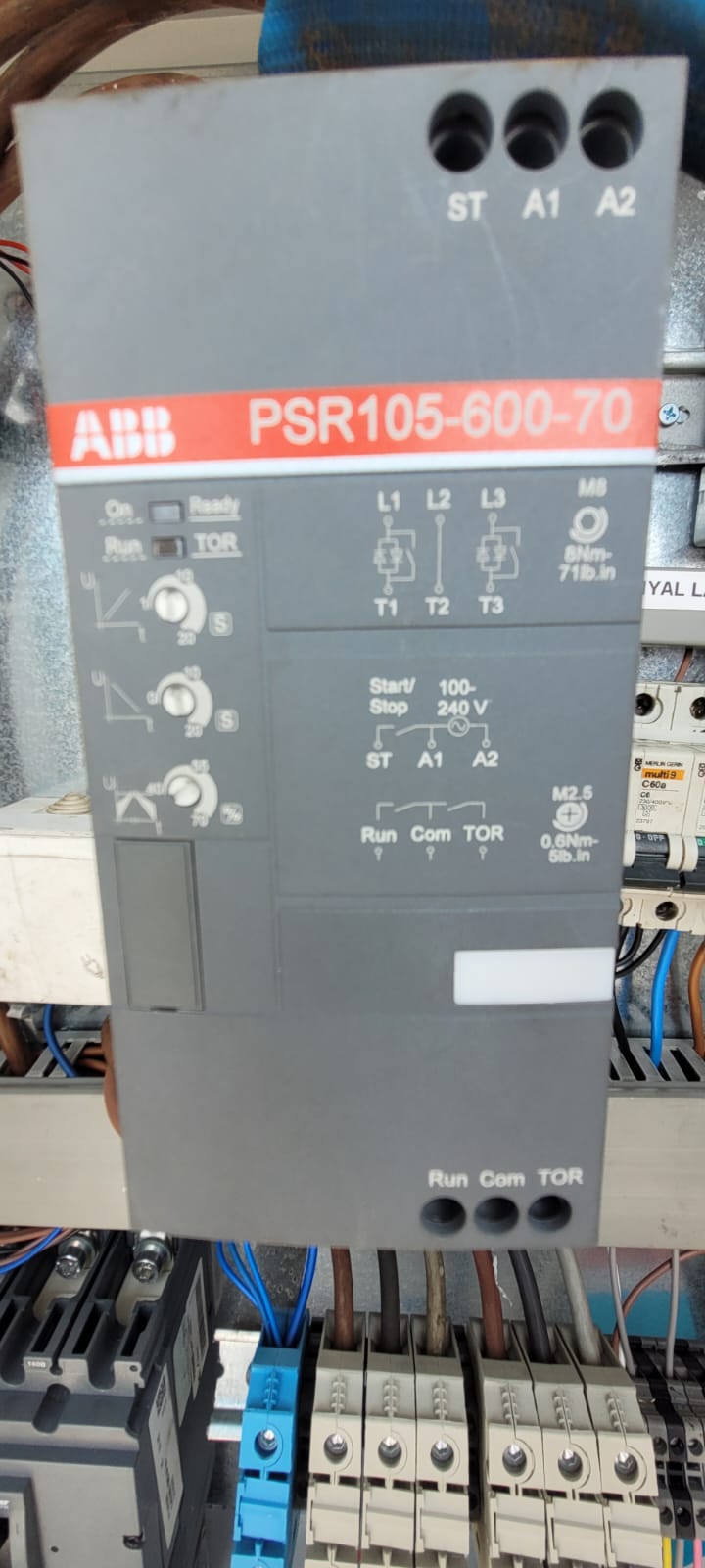

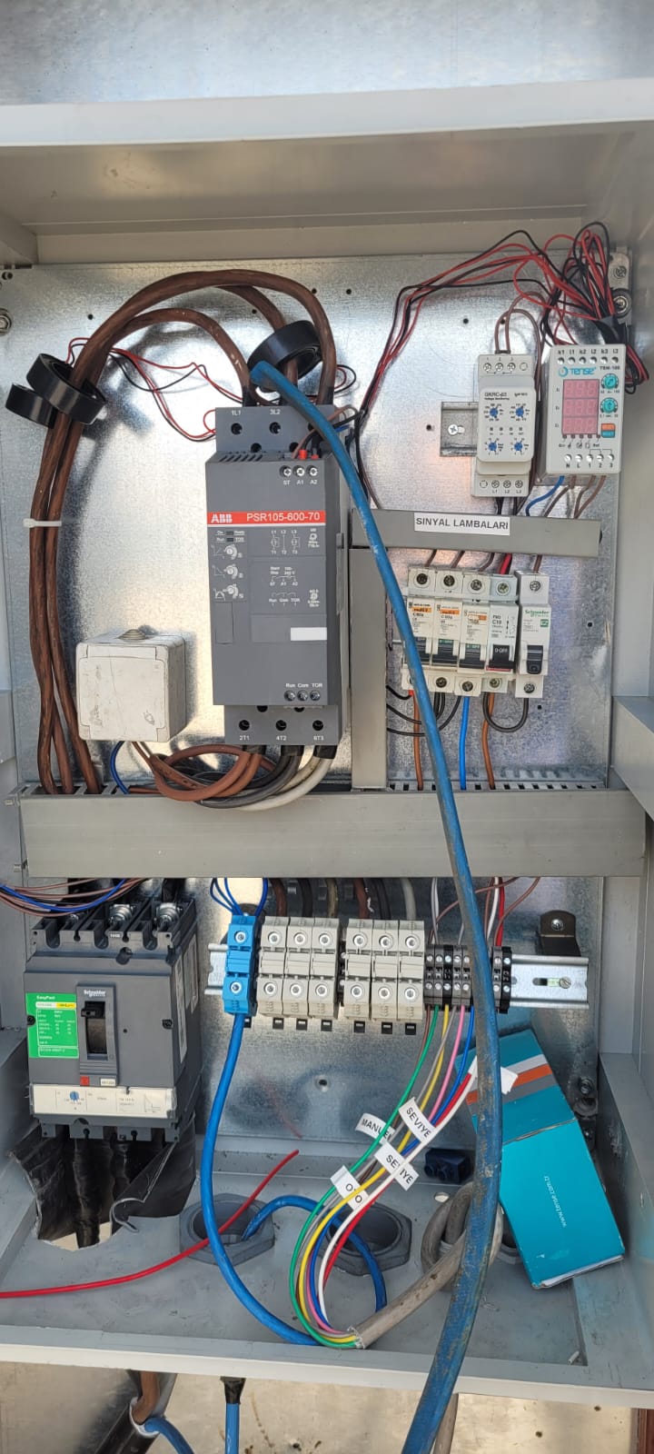

Merhaba Arkadaşlar,
Bir fabrikada çalışıyorum. Fabrikadaki 45kw (60hp) gücünde İmpo dalgıç pompa sık sık arızalanıyordu. Besleme kablosunun bazı yerlerindeki eklerden şüphelenip besleme kablosunu eksiz şekilde değiştirdim. Artı olarak ABB marka PSR105-600-70 soft stater ekledim. Soft ile direk üçgen yol veriyoruz. Fakat gözüme çarpan birşey oldu. Softun orta fazında tristör, triyak ve bypass kontaktörü olmadığını gördüm(ekte soft resmi bulunmaktadır.) . Bunun bir zararı olur mu ? Panonun resmini ekte gönderiyorum bunun haricinde ek olarak bir şey koymama gerek var mı ? (Koruma olarak TMŞ dışında Tense TRM-100 ayarlı dijital termik ve GKRC kullandım.) Soft statera ek yapamam gereken birşey var mı ? Ayrıca soft ayarını neye göre yapmam gerekiyor. Tavsiyelerinizi bekliyorum.

Tüm enerjiyi kesmeden,motor kle-
menslerine ! dokunmadığınız süre-
ce sorun yok.Panonun bulunduğu
bölgede yıldırım / Şebeke sorunları
varsa,Parafudr ve gerilim koruma
ilave edilebilir.TRM - 100 için,3 adet
akım trafosu konması gerekmiyor-
mu ?Aslında,soft starter va şalter-
deki korumalar yeterli olması gere-
kirdi.

Evet TRM-100 de resimde görüldüğü üzere 3 adet akım trafosu mevcut. Gerilim koruma yani GKRC rölesi de mevcut.

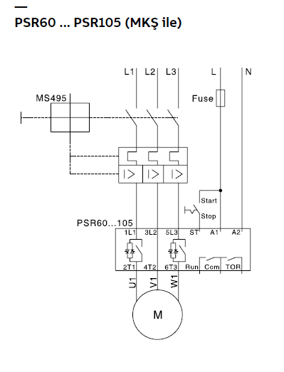

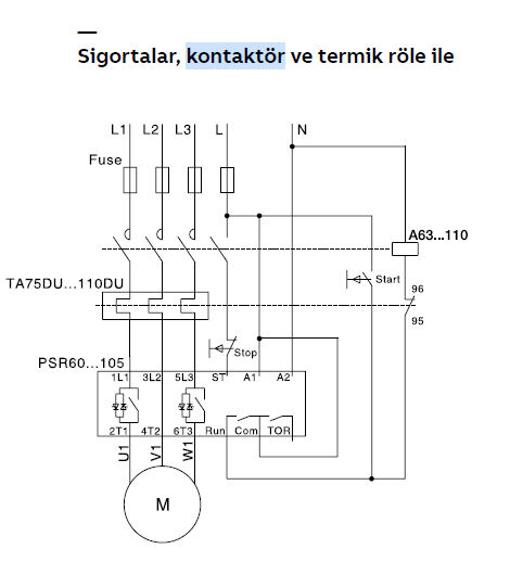

linkdeki gibi bi giriş kontaktörü kullanabilirsiniz start harici enerji olmasın istiyorsanız ayrıca softstarter ayarınıda motor gücünüze göre ektekini baz alarak yapabilirisniz

Teşekkür ederim bilgilendirme için, kontaktörü softstater tarafından motora daimi gerilim vermemesi için mi koyuyoruz. Birde Soft üzerindeki st kısmından kumanda ediyorum. Start olarak daimi gerilim veriyorum. Onun haricinde Run , TOR nedir ? Sinyal lambası koymak için mi konulmuş ?
RUN /COM/TOR çıkışları kuru kontak
com ortak uç
run çalıştı
tor rampa sonu ( yani motor durunca aktif olan bi çıkış)
st kısmı start kısmı siz buraya mandallı 0-1 anahtar koyarsanız start-stop yapabilirsiniz ki zaten bu şekilde çalışıyor olması lazım anlattığınıza göre
kontaktör konusunda ise evet motor uçlarında start harici bir enerji gitmemesi için koyabilirsiniz
bunda da normal start butonu ile devre yaparsanız com ve run çıkışlarını mühürleme olarak kullanabilirsiniz.
abb kataloundan bağlantılar ekte var
kontaktör termikli bağlantı
https://library.e.abb.com/public/b7...6ff/ABB_Yumusak_yolvericiler_PSR_PSE_PSTX.pdf

Ekli dosyayı görüntüle 106265
Ekli dosyayı görüntüle 106266
Kontaktör kullanmasak herhangi bir zararı olur mu?
kontaktörü kullanıp kullanmamak size kalmış buradaki amacı güvenlik önemi
soft starterin orta faz bacağı direk olduğu için klemensde sürekli enerji olur
her seferinde tmş nin kapatılıp işlem yapılması gerekli kontaktörün buradaki görevi arıza yapan kişi stopa bastığı zaman tmş yi kapatmazsa enerjiyi kontatörün girişinde bırakıp soft starteri tamamıyla enerjisiz bırakmak ve çarpılma risklerini azaltmak
