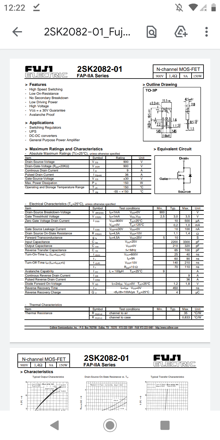

Şöyle bir mosfet işimi görür yani degil mi hocam

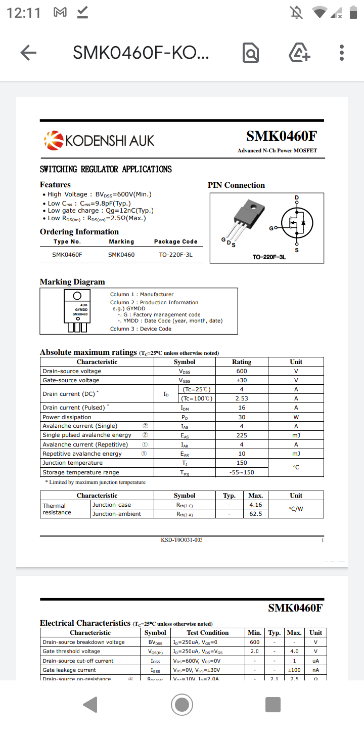

Hocam elimde bu var olur mu 600v 4a nch
    182.2 KB · Görüntüleme: 12
belki çalışır ama verim ???

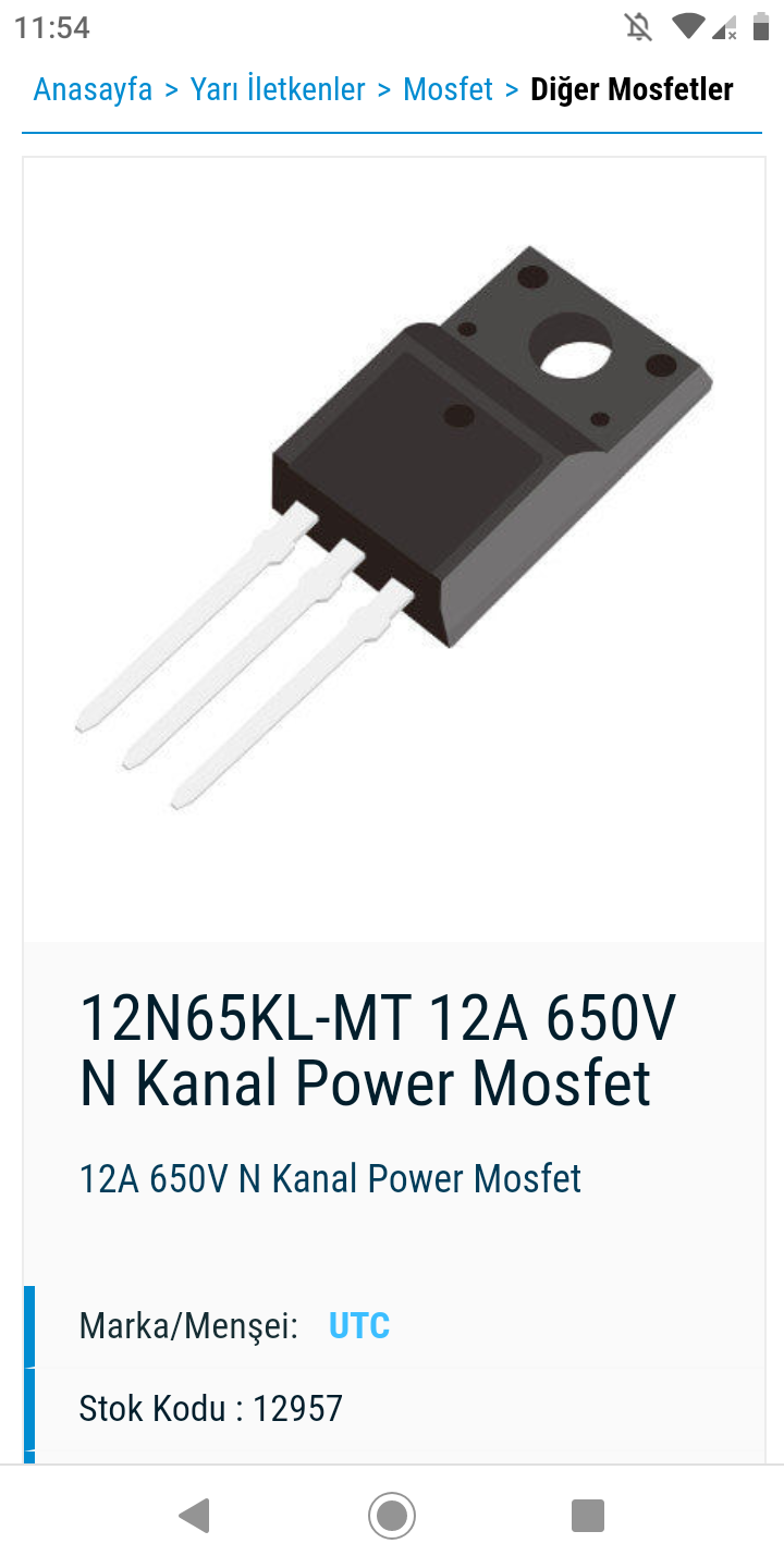

Hocam son care bu var birde frekansı uyumlumi nerden anlayabilirim yardımcı olabilir misin acaba
    221.5 KB · Görüntüleme: 9
bak arkadaşım bunlardan biri büyük biri küçük amper olayını hesap et, bana kalsa 600 v 4 a yı takar bakarım çalışıyor mu diye ama, yüksek amperde kullanmam
