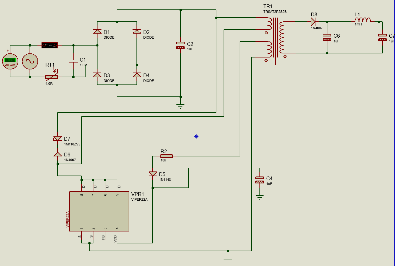

Arkadaşlar 12V 1A smps yapmaya çalışıyorum.Bu şemayı çizdim ne kadar doğrudur?
@TeğmenEngineer devrede mosfet yok.

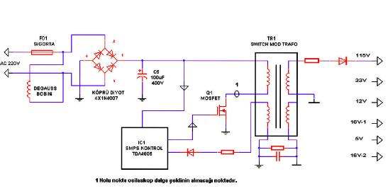

Bu devre tv besleme katı prensip şeması. Fikir edinmeniz açısından incelemenizde fayda var.
Viper ın kataloğunu indir uygulama devresi olmalı, şayet yoksa viper smps diye yaz arat google görünümlerde şemalar çıkacaktır ;).
peki bu trafoların hesapları nasıl yapılıyor :( hiç anlamayanlar için basit ve açıklayıcı bir dokümanı falan var mı acaba?
Arkadaşlar söylemeyi unutmuşum k.bakmayın devre sadece komponent yerleşimini göstermektedir.
Elemanların değerleri hesaplanmamıştır. @kesmez
@T-Tech viper22a entegresinde içine entegre edilmiş bir mosfet mevcut.Küçük güçlerde bu entegre yeterli olmaktadır.
Arkadaşlar attığım şemada geri besleme kısmı yok onu da ekleyince doğru bir sistem ortaya çıkacaktır.
Trafo hesapları için yardımlarınız bekliyorum
