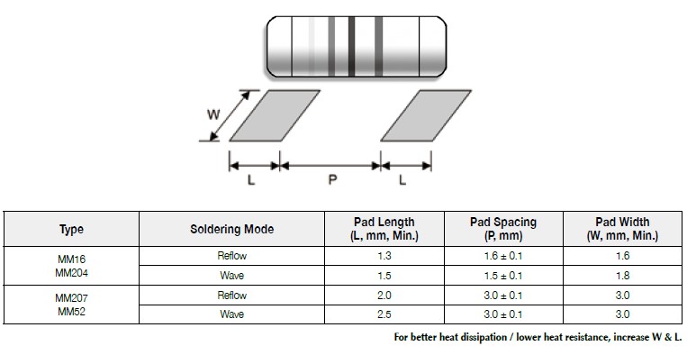

SMD, Metal Film MELF Resistans kullanabilirsiniz . Genellikle %1 toleranslıdır.
Eğer endüstriyel cihaz yapıyorsanız MELF kullanmanız daha doğrudur. Ortam ve montaj ısısından etkilenmez, nisbeten daha kaliteli bir üretim prosesinden geçmştir.
Boyutları:
Boyutları:
Ekli dosyayı görüntüle 108736
Ayrıca Flux temizliği yapmanız gerekir.
Teşekkür ediyorum, sepetime metal film THT direnç ve 0207 MELF Resistans ekledim bu boyu biraz büyük gelse de en bulunabiliri buydu, deneme amaçlı kullanılabilir.
