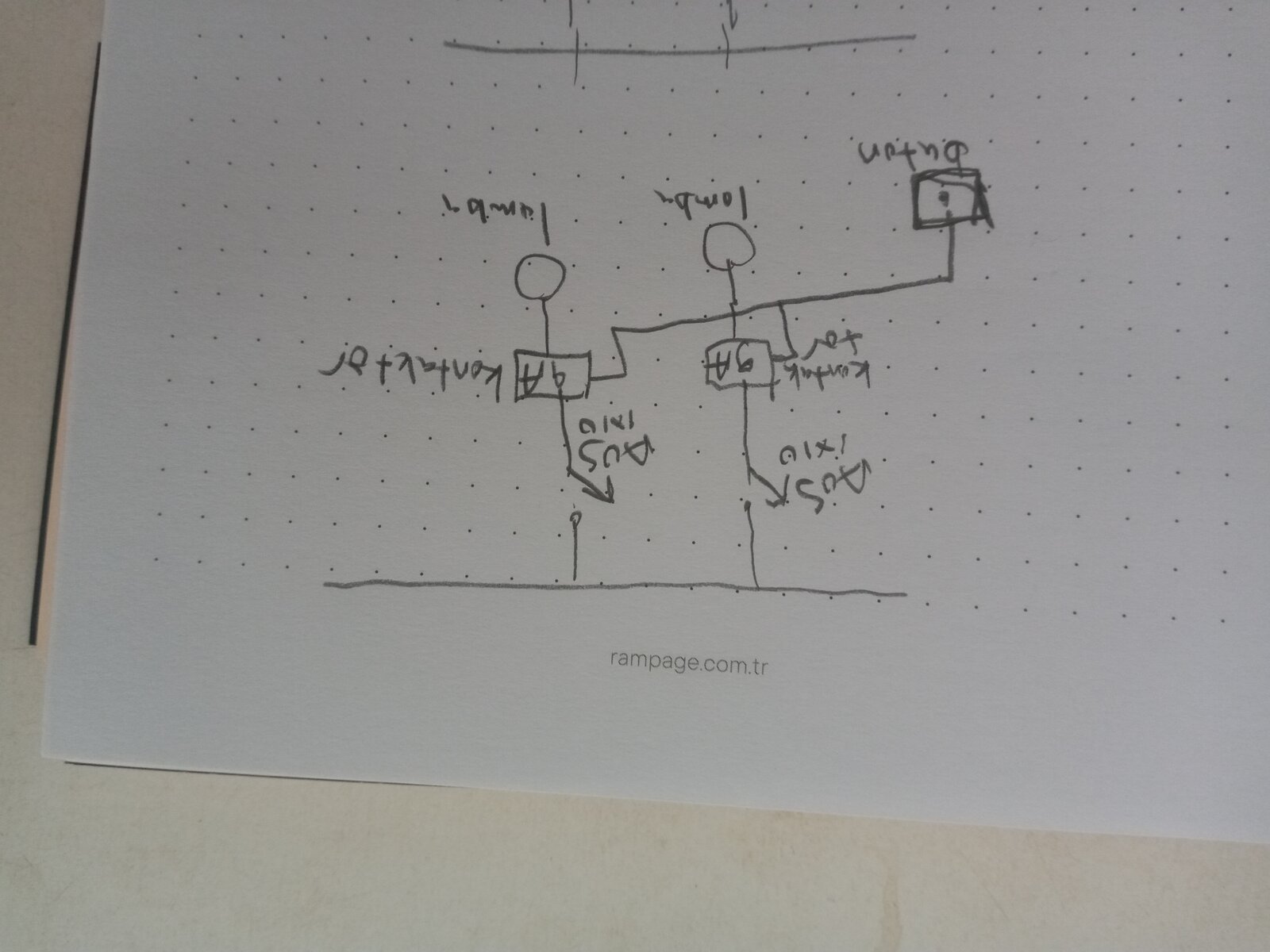

Slm otoparklarda odeme noktasindan aydinlatmayi nasil kontrol ederiz
neyi kontrol edeceksiniz, çok uzaksa ve uzakta dahili besleme varsa kontaktör yada ssr ile açıp kapatırsınız akıllı röleyle, ışık yeterlilik kontrolü yapmak istiyorsanız 0 10 v girişli akıllı röleler var gemonun onlara ldr atsanız istediğiniz seviyede dimmer mantığı olur akkor flamanlı lambaya ledde pek sağlıklı olmayabilir, tam olarak istenen ne amaçlanan ne onu bilmek lazım, 10 m arkadaysa otomat koy indir kaldır falan.
Tek butonla kontrol olurmu
Olur ama kilitli butonla olur cek birakla olmaz pako salterle olur yani
Çok teşekkür ederim tek pako salterle bir kaç linyeyi kontrol edebiliriz yani kontaktoru tetiklemek icin
net cevap için kullanacağın kontaktörü pako şalteri ve kontaktör enerjilendirme kablosunu bilmemiz gerek ama 1 lik kablo 10 amperlik şalter vs ile çok rahat 30 40 tane çektirirsin yeter herhalde daha büyük işi bunları sorcak adama yıkmazlar diye düşündüm :D
