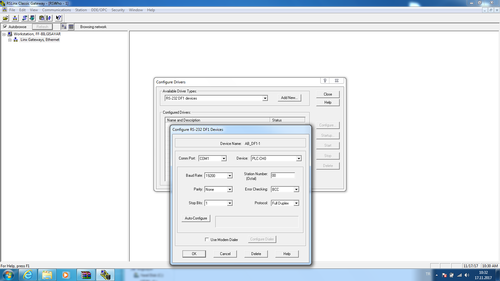

İyi akşamlar herkese.
Yeni başladığım bi iş yerinde slc5/04 plc var ve bir türlü bağlanamıyorum. Rslinx de hata veriyor hep kabloları kontrol et diye. Plc ye bağlnamak için RS323yi kullanıyorum onuda RS232tousb kullanarak Pc ye bağlamaya çalışıyorum ama bi türlü olmuyor. Birde arada 2-3 3-2 5-5 bağlantılı null kablo kullanıyorum. Bilen birisi yardım ederse çok sevinirim yeni başladığım bir iş bunu bu bi şekilde halletmem gerekiyor.

Rslinx kullanıyorum dizüstü pc var bende ona sanal makina ile windows xp sp2 kurdum
Digitusun çeviricisi var. Rslinx in ne gibi ayarları var acaba bide hangi sürümü düzgün çalışır acaba ?

ekteki resimi incele
b
Buraları yapıyorum com portunu seçiyorum ama auto conf dediğim zaman hata veriyor. PLC ye nasıl bağlanıyorsunuz yani slc5/04 ün rs232 portundan null modem kalblo ile ve usb çevirici ile bağlanıyorsunuz değil mi bide hangi işletim sistemi kullanıyorsunuz ?
yukarıdaki ayarları değiştirerek den rs 500 kulanacaksınız program olarak dediğim gibi belkide portunuz kapalı seri dönüştürücü olması fark etmez veya pcmk kartı kulanarak haberleşin .

win7 64 bit var pc de ama onda da çalışmadı araştırdım baya win xp sp2 de çalışıyormuş bide çalıştığımız yere programcı gelmişti oda sanal makina ile xp kurup bağlanmişti plc ye. Bağlantı kablosunda sorun olduğunu düşünüyorum bu null modem kablosu tam olarak nasıl bi pin bağlantısı olması gerekiyor 2-3 3-2 5-5 bağlantısı yeterli mi?. Null modem kablosu ile bağlantı yaptınız mı daha önce ?
