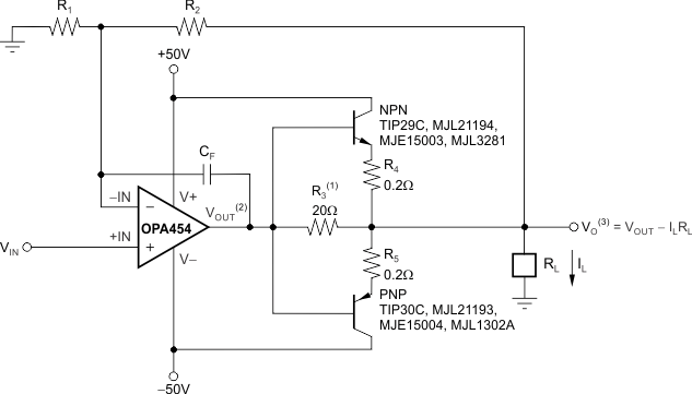

arkadaşlar merhaba. elimde 4Vp-p , 10mA ve frekansı 10kHz sinüs sinyalini ; 20Vp-p , 60mA 10kHz bir sinüs sinyaline dönüştürmek istiyorum. Bunun için hem akım hemde gerilim kazancını arttırmam lazım. bunu nasıl yapabilirim. LM224 ile yapmayı denedim ama tam netice alamadım. basit bir şema mevcut mudur?
Bu devreyi kullanabilirsiniz.
r3=20 ohm değişecek 220 ohm olacak. cf iptal veya 1nf olacak. V0=(1+r2/r1).vin
ama şöyle bir durum var benim kaynağım 24V-gnd simetrik değil. anladığım kadarı ile sadece opamp yeterli değil transistör de kullanmak zorundayım galiba. Teşekkür ederim.
