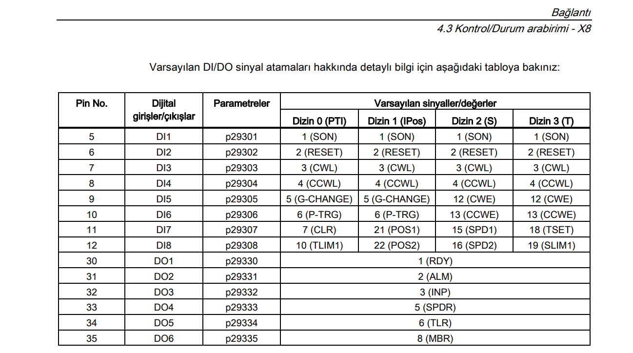

Selamun aleyküm kolay gelsin hayırlı akşamlar. 6sl3210-5fe11-5uf0 modelin de bir sürücüm var. Bu Sürücünün P29331 parametresini kullanarak çalışıyor bilgisi alacağım. Yani DO2 çıkışını kullanacağım. Parametre konusunda sorun yok. Fakat ilgili pin soketini alacağım 50 pinli sanırım, bunu kaçıncı pine bağlayacağımı çözemedim. Bu marka model sürücüden daha önce kullanan var mı acaba ?

el kitapçığına göre 31 nolu pin'i kullanmanız gerekiyor.
İlgili kaynaklardan türkçesini buldum. Konu ile ilgili benzer sorun yaşayan arkadaşlar için hem bağlantı görselini paylaştım hem de ilgili cihazın türkçe dökümanını paylaştım.

Teşekkür ederim ustam. Sanırım aradığımı buldum ve paylaştım burası için

enteresan, x8-50 pinli soket fotoda 31 nolu pin görünüyor.
Aynen bende bunu görmüştüm. Fakat sürücü modelini tam arattığımda bu dökümanla karşılaştım. Şu an sürücü yanında değilim ama görselle uyuyor. Sürücü 50 pinli olmadığı için bunu yarın test edeceğim. Servo motor çalışmaya başladığında "1" bilgisi elde etmem gerekiyor.
