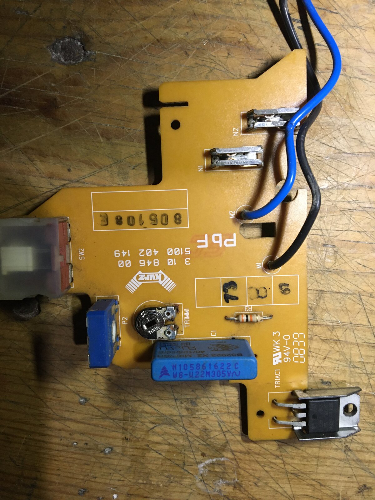

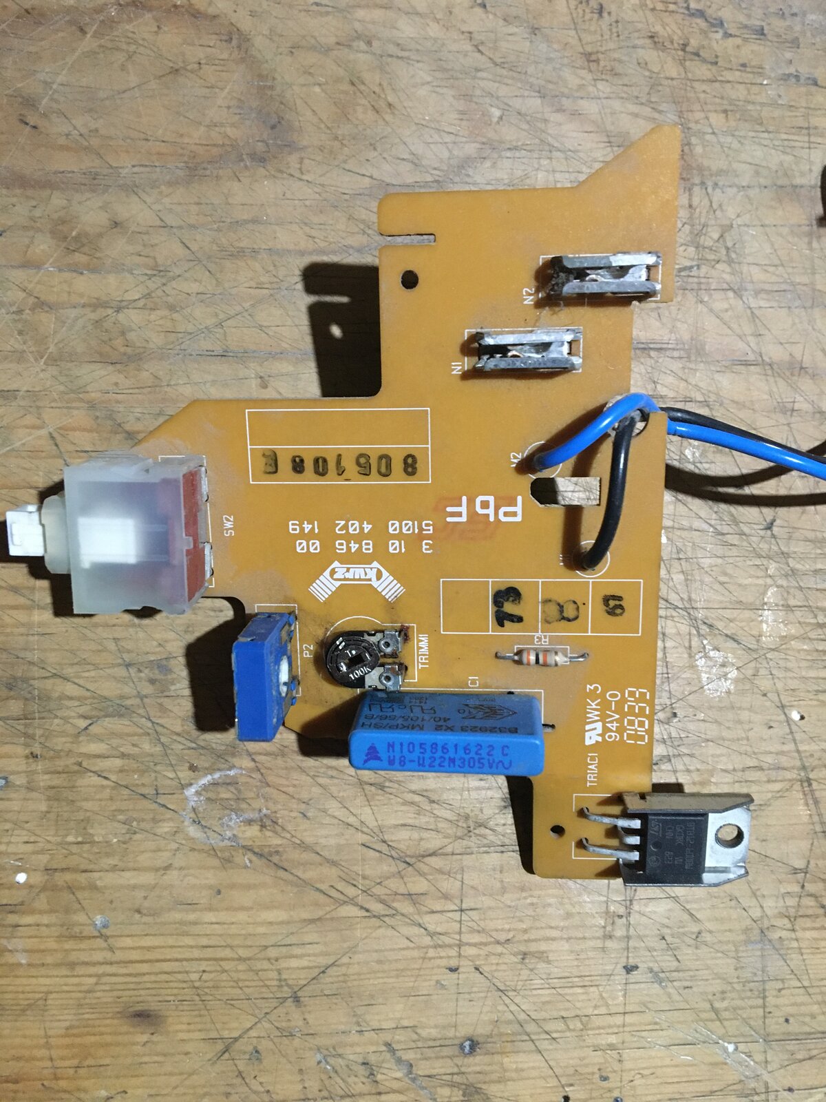

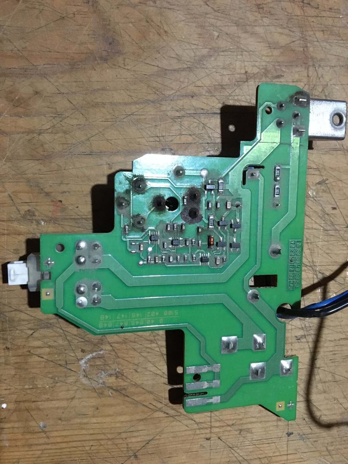

Herkese merhaba, simens marka elektrikli süpürge tamiri hakkında ustaların yardımına ihtiyacım var. Süpürgeye güç verildiğinde bir kaç saniye kısa süreli çalışıyor sonra duruyor. Kömürlerinde sıkıntı yok. Muhtemelen anakartta arıza var ama problemi çözemedim. Potansiyemetreye benzeyen bir parça var 100k yazıyor üzerinde o arızalı olabilir mi, ayakları küflenmiş

Küf değil yanmış kartin o kısmı . Çok usta müdahale lazım. Amatör işi değil.
Tamir için 100k yazan patansiyemetrenin değiştirilmesi yeterli olmaz mı diğer parçalar sağlam gibi görünüyor. Veya ayar kısmını iptal edip 220v u açma kapama anahtarından geçirip direkt motora bağlasam sağlıklı çalışır mı?
Kartta ciddi deformasyon var . Pot değişimi kart üzerinde olmaz . Potun kablo ile kart dışına alıp bu kablolarında pcb üzerine uygun yerlere lehimlemesi lazım. Bunları yapabilmek için hem ekipman hem tecrübe lazım. Birşeyleri iptal edip direk çalıştırma bu işin ehli kişilerin yapabileceği bir uygulama . Son kullanıcılara böyle bir tavsiye veremiyorum .
güzel insan, elektrik-elektronik şakaya gelmez. çocuk oyuncağı değildir. (sağlam gibi görünüyor) dediğiniz parçaların ölçümünü yaptınız mı? eliniz havya tutuyor mu? bir çok bilinmezlik varken siz nasıl bir tavsiyede bulunalım? direkt bağla çalışır diyelim, sonra ac sizi bir güzel çarpsın. hoş olur mu? lütfen bir elektronikçiye gösteriniz kartınızı. insan hayatı bu kadar ucuz değil.

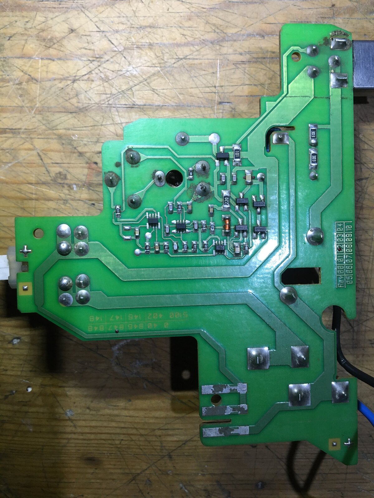

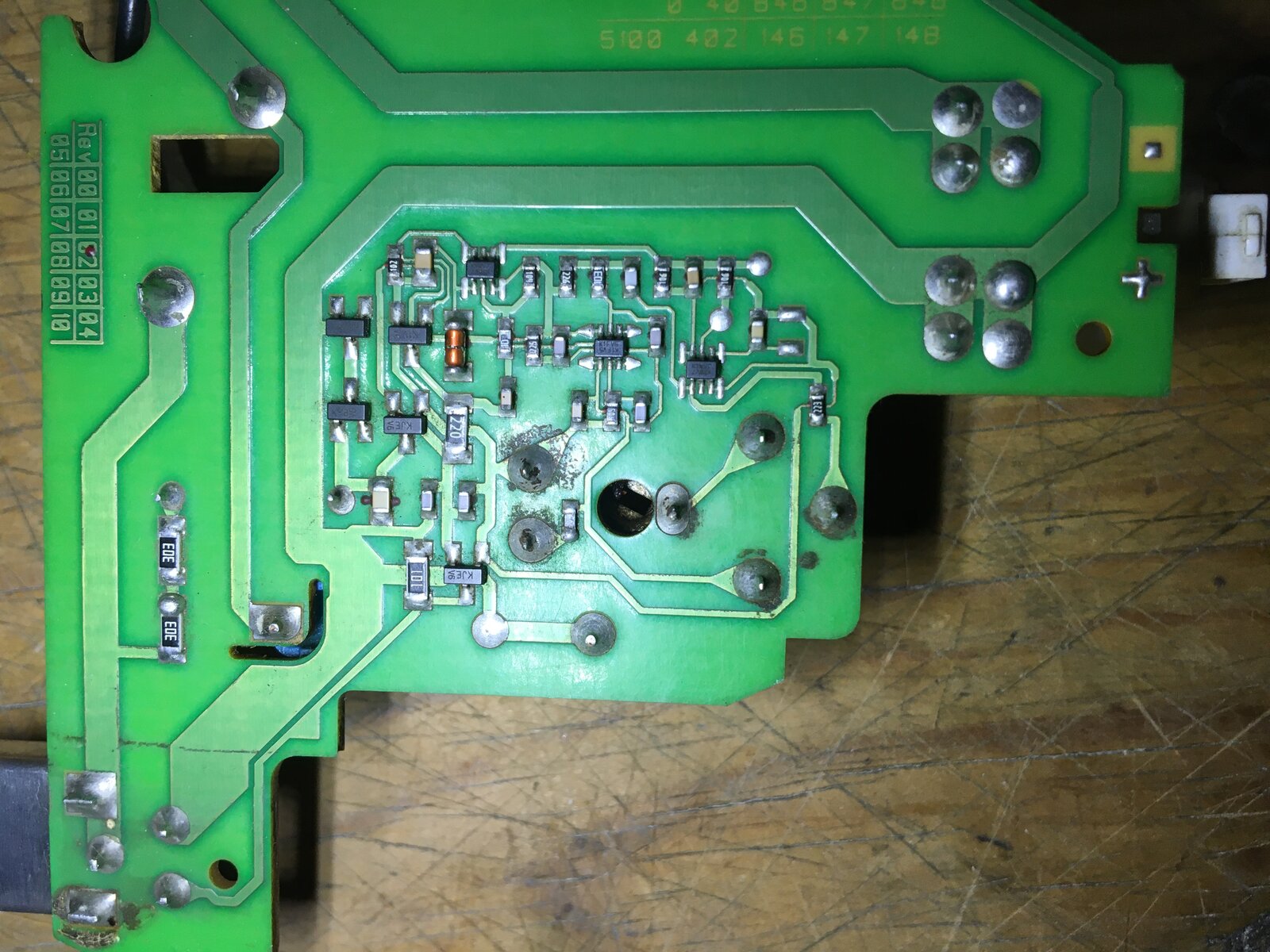

Kartın temizlenmiş ve daha net fotoğrafları

Kartta anormal bir durum gorunmuyor. Bu makinada alçak basınç sensoru olabilir.

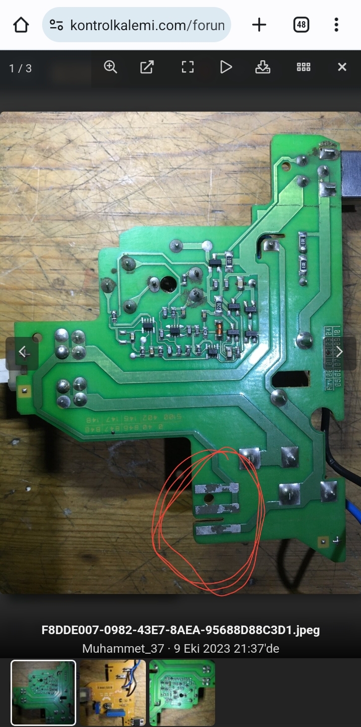

Şu resimde isaretledigim kısımda bir soket girişi ve kablo ile başka bir yere bağlantı var mı?
Kirmizi ile işaretledim.
Orada bir baglanti var ise bakir pad ler oksitli elektrigi gecirmiyor olabilir.
