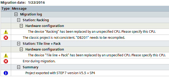

Tamda böyle bir sorunla karşı karşıyayım Step 7 deki programımı Tia v13'e migrate ettiğimde eklediğim resimdeki sorunla karşılaşıyorum acaba neden ne yapmam gerekiyor yardımcı olursanız sevinirim.
    18.3 KB · Görüntüleme: 84
Ardından ' ınclude hardware configuration ' ı tıklayıp migrate ediyorum
- Module DI16xDC24V (6ES7 321-1BH01-0AA0) in rack 0, slot 4 cannot be migrated. The module is not supported.
- The classic project is not consistent. "DB201" needs to be recompiled.
Bu hataları veriyor.
