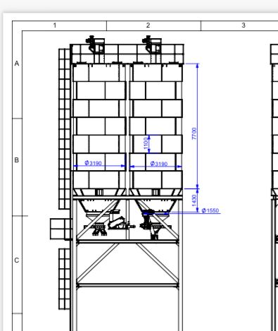

Merhaba böyle bir silomuz var. Tepeye ultrasonic alıcı koydum. Mesafeyi görebiliyorum. İçinde kalsit diye bir ürün var. Un gibi malzeme. Siloya ürün girdiğinde ilk ortası doluyor kum gibi. Silo kullanıldığında ise tam tersi ilk ortası boşalıyor. Bizim ürünün bulk density 0,8 ile 1,2 arasında oynamaktadır. Bu sebepten mesafeye göre ton hesabı yaparken scala yapmak doğru sonuç vermiyor. Bu tip bir çalışma yapan oldu mu ? Siemens plc 'de bunla ilgili bir yazılımı nasıl yapabilirim.

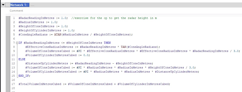

Radar Sensorle Hacim Hesaplama kod örneği
Radar sensörler bu tarz uygulamalarda daha doğru sonuç veriyor diye bilmekle beraber nokta atışı öyledir diyemem. Daha önce tozlu bir ortamda alçı yüksekliği ölçmek için Banner ile iletişime geçmiştim. Malzemenin radar sinyali ile gireceği etkileşim, malzemenin dielektrik katsayısı uygun sensör seçimini etkiliyor. Zaten ürünleri getirip test ederek öneriyorlar. Radar sinayalinin açısının geniş olması tepeleme ya da çukur problemini biraz ortalayabilir gibime geliyor ama emin değilim. Dediğim gibi olsa bile bu ortalama gerçek hacim ile ne kadar ilişkili olacak onu bilmek zor.
