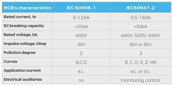

Sigortalar üzerinde belirtilen IEC 60898-1 ve IEC 60947-2 standarları neyi ifade eder?
IEC 60898-1 standardındaki ürünler, konutlarda kullanıma uygun olan, IEC 60947-2 standardındaki ürünler ise endüstriyel tesislerde kullanıma uygun ürünleri ifade etmektedir. Peki aralarında ne farklar bulunmaktadır.
Kısaca aşağıdaki tabloda ifade edilmektedir.
Şimdi bu farklılıkları detaylı olarak inceleyelim.

IEC 60947-2 yerine IEC 60898-1 kullanılabilir mi?
Hayır. Konut tipi sigortalar, endüstriyel olanların yerine kullanılırsa, sonuçlar ciddi olabilir. Endüstriyel tip sigortaların kirlilik derecesi 3 dür. (Sert, dış mekan uygulamaları için) Konut tipi sigortaların kirlilik derecesi ise 2 dir. (Kapalı ve kirli olamayan ortamlar)
Her 2 sigortanın açma eğrilerinde de farklılıklar bulunur. IEC 60898-1, nominal akım oranı ile B, C ve D eğrilerini açıkça tanımlarken IEC 60947 2'de ani açma serbestliği kullanıcının ihtiyacına, üreticilerin ek olarak farklı eğrileri geniş bir kapsamda sunmaktadır: B, C ,D ,K, Z, MA. eğrilerinde sigortalar bulunur.
Her 2 sigorta arasında arıza anında açma özellikleride farklıdır. Sigortaların arıza aninda açma eğrileri incelendiğinde konut standardındaki ürünlerin üzerinden nominal akımın 1,43 katı akım geçmesi durumunda 1 saat de açacağı görülürken. Bu oran endüstriyel tipi sigortalarda 1,3 katıda denk gelmektedir. Dolayısı ile konut tipi sigortalar daha sağır sigortalardır.
Tipik olarak IEC 60898-1 sertifikalı CB'ler, ev tesisatlarının uygun şekilde korunması için asgari olarak gerekli performansı sağlar: Kirlilik derecesi 2, darbe gerilimi 4kV, izolasyon gerilimi, nominal gerilim 400V ile aynıdır.
