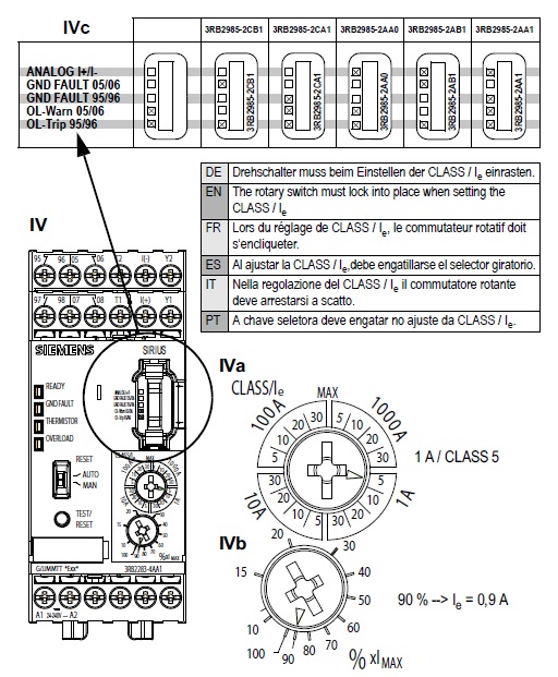

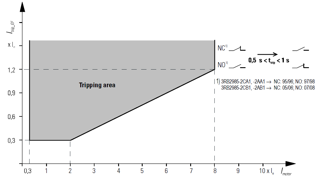

Merhaba . İşyerimizdeki motorlar için SİEMENS 3RB22 motor koruma rölesi kullanıyorum . Ayrıca kaçak akım koruma rölelerimizde var . Sonradan farkettim ki bu siemens motor koruma rölesine modül ilavesi ile kaçak akım koruma özelliğide eklenebiliyormuş . Bu nasıl bir özellik diye baya inceledim ama kaçak akım eğrisini malesef yorumlayamadım . Anlayabilecek ve yorum yapabilecek arkadaşlara @sami inci , @kral kobra şimdiden teşekkür ederim .

The following information on ground fault protection refers to sinusoidal
residual currents at 50/60 Hz:
- With a motor current of between 0.3 and 2 times the set current Ie the unit
will trip at a ground fault current equal to 30% of the set current.
- With a motor current of between 2 and 8 times the set current Ie the unit
will trip at a ground fault current equal to 15% of the set current.
- The trip delay amounts to between 0.5 and 1 second.

Babalardan yorum gelmedi mevzu hakkında. Motorun set edilen değerine göre kacak akim açması benim icin baya yeni bir gündem. Kafayı takmışız 30 ma ve 300 ma e . Acaba bu rölenin bu davranışı hangi standarda uyuyor @sami inci , @kral kobra

@sami inci aşırı akım koruma sınıflarını bende anladım , bunda bir sıkıntı yok , aşina olduğum şeyler . Kafamın basmadığı şey kaçak akım koruma özelliğinde motorun nominal akım değerine göre değişen değerlerde açma yapması .
Verdikleri ingilizce dökümanın meali şöyle :

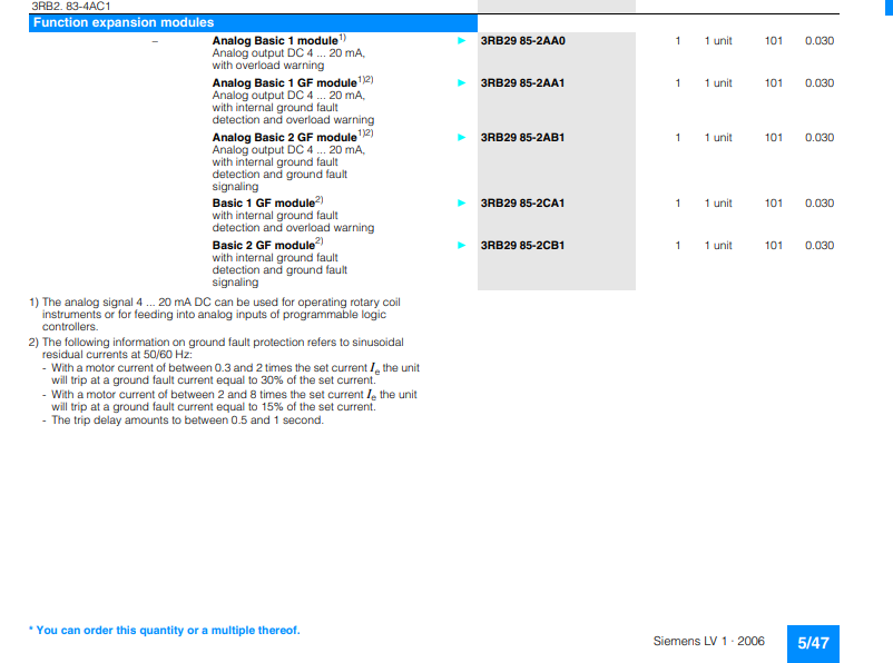

Sabit ayar olsa gerektir.Varsa,iyi birşey demektir.İlk defa duydum.Bahsettiğiniz ( kırmızı açıklamalar ) konunun
hangi sayfada olduğunu belirtebilirmisiniz ?
Geç cevap yazdığım için özür dilerim @sami inci baba . 15 gündür değişik vardiyalarda çalışmak zorunda kaldım . Bilgisayarımın başına da geçemedim . Dökümanın içinden istediğiniz kısmı kesip mesaja ekledim . 47. sayfada bahsettiğim mevzu .
60561
Ayarlanan akımın katlarında ! .Bu akım,hasa-
rın azaltılmasını belki önler.Tam olmasa bile,
hiçyoktan iyi bir koruma.Sayenizde,bu özelli-
ği öğrenmiş olduk.Teşekkür ederim.
