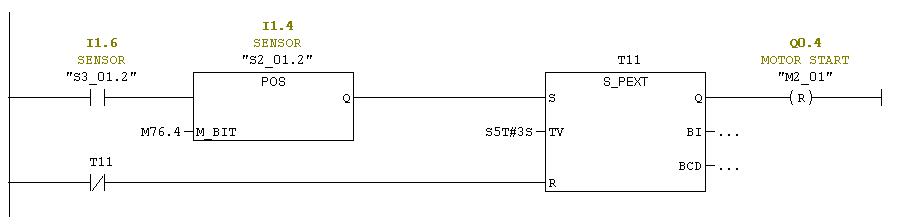

Ekli dosyayı görüntüle 10728
bu diyagramı SCL de nasıl yazarız ?
teşekkürler
sco
FC kodları aşağıdadır. Yalnız hazırladığınız devrenin zamanlayıcı resetinde bir sorun var gibi bu yüzden aşağıdaki devrede zamanlayıcı reseti yerine m0.0 yazarsanız devre çalışacaktır.

Yukarıdaki devrenin reset şartı ve kenar tetiklemesinin düzenlenmiş şekli aşağıdadır.
