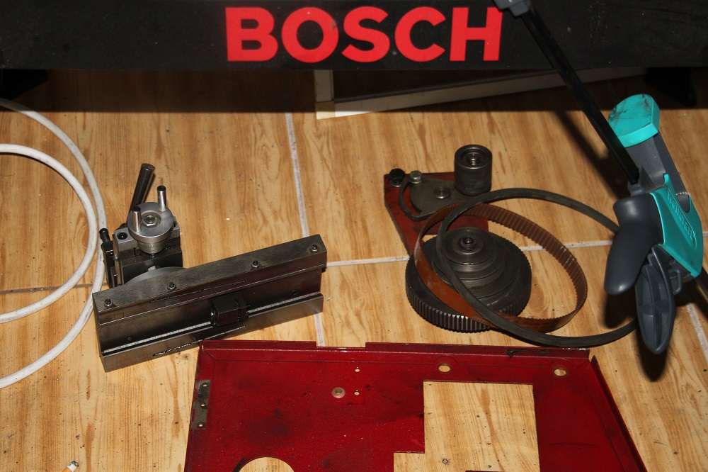

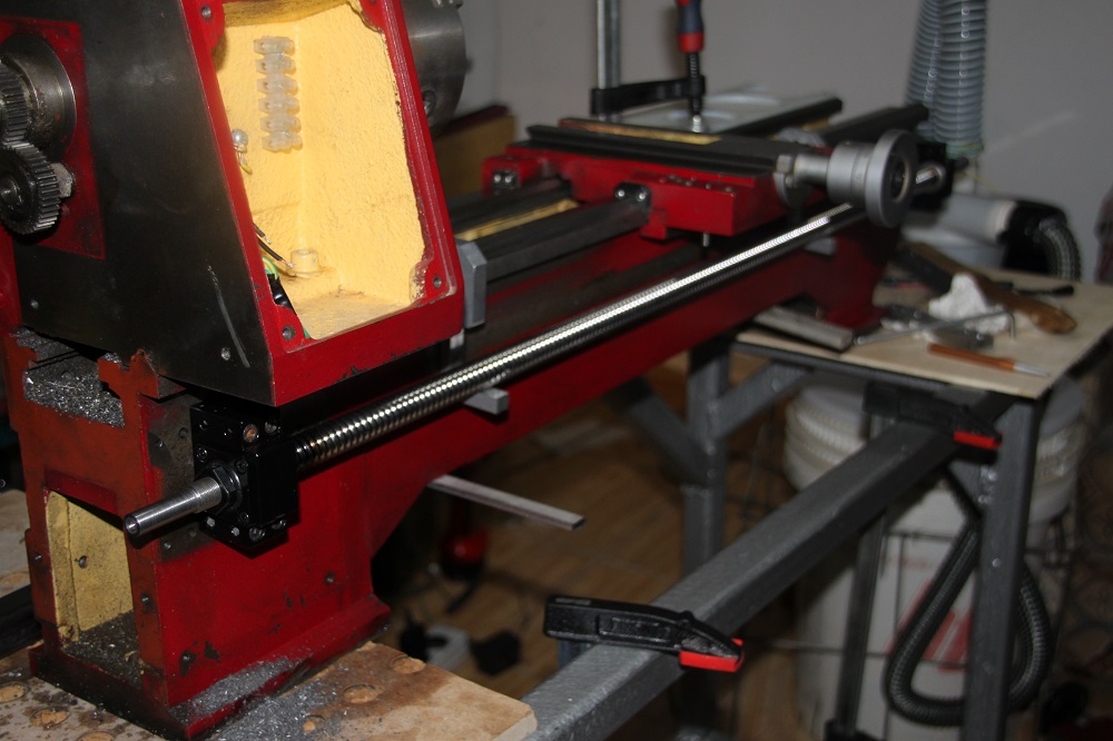

Makineyi ilk getirdiğimde o kadar yorulmuştum ki ortalık yere bırakıp atölyeyi terk ettim.

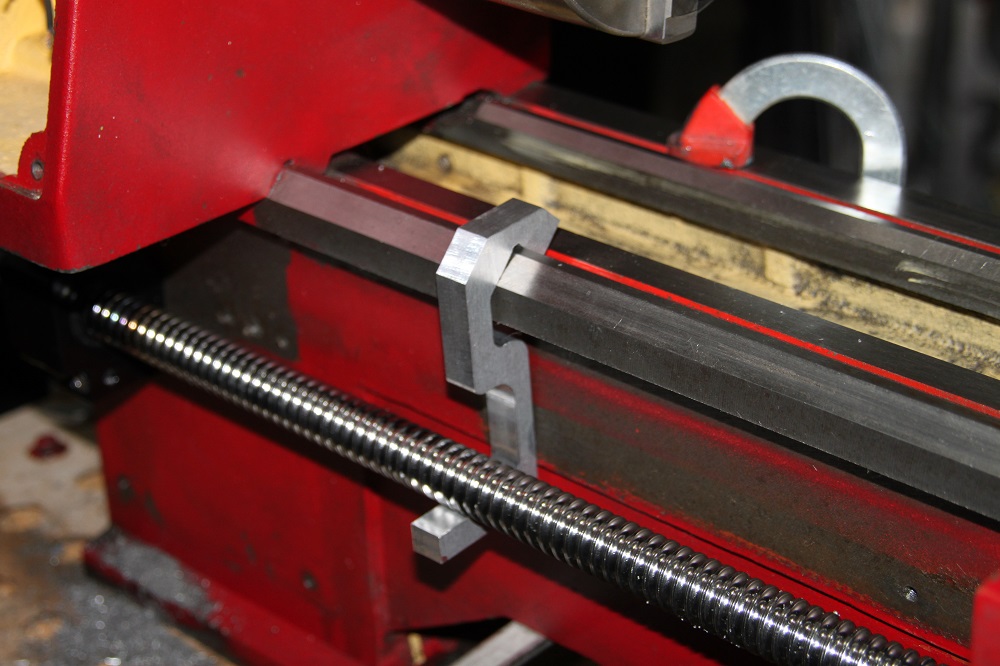

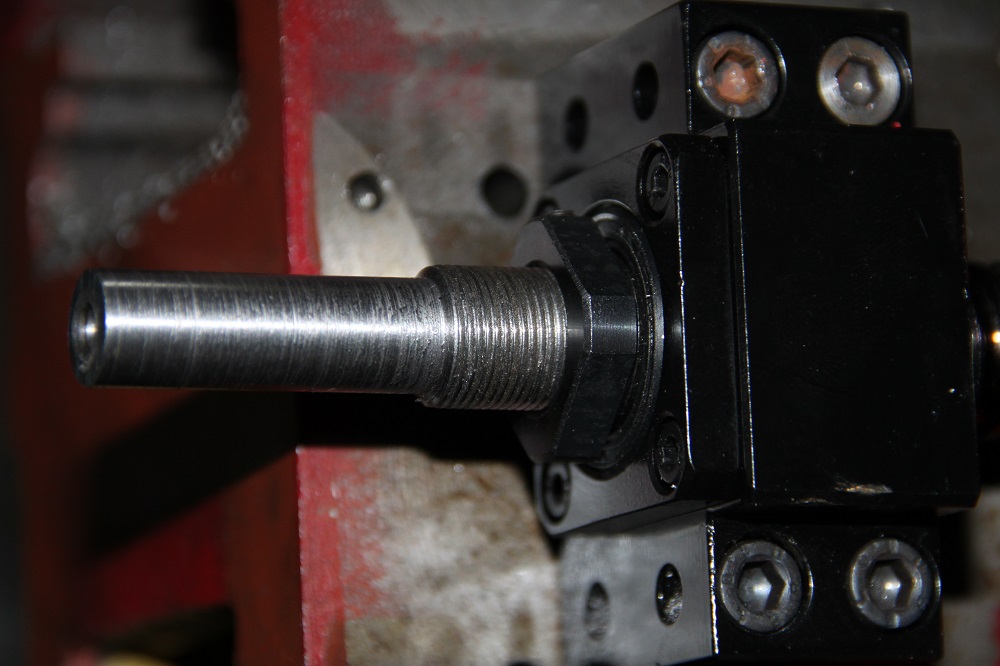

Vidalı mil yataklarını kızaklara tam paralel vidalayabilmek için fotoğrafta görünen alüminyum parçadan 2 tane kestim. Bu parçaların üst tarafı kızağa tam oturuyor. Her iki parçayı da kızağın sağına ve soluna mengene ile sıktım. Vidalı mili bu iki parçanın üstüne oturtunca tam paralel oldu. Sonra yatakları yerleştirip gövdeye mengene ile sıktım.
Yatakların vidalanmış hali.

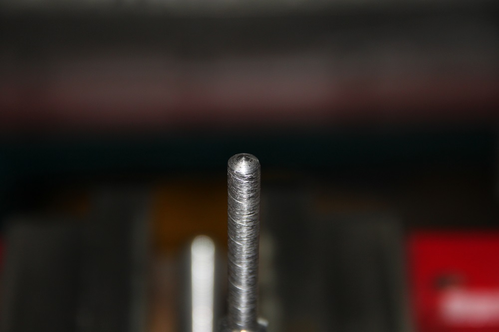

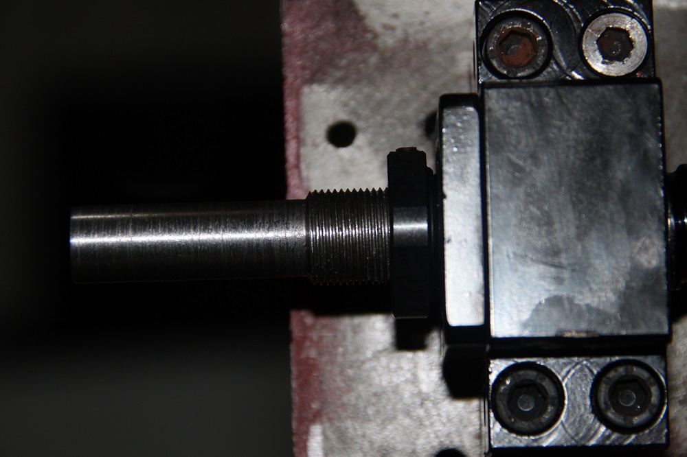

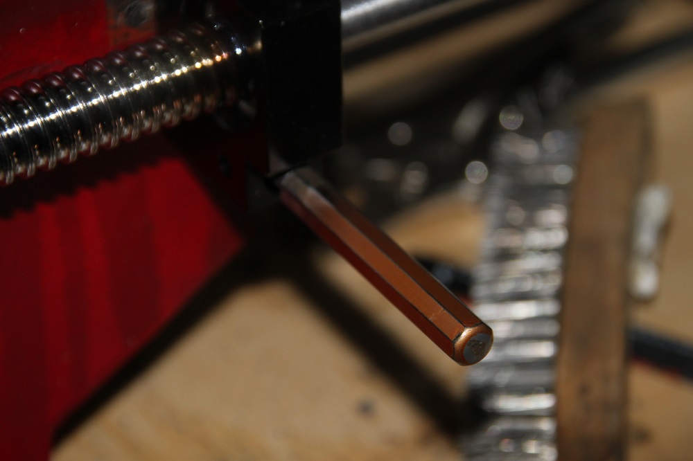

Vidalı milin uçlarını tornada özenle işledim. Motor tarafına somun için 1 hatve diş çektim.

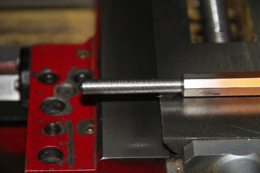

Bu parçayı yatakları vidalamak için gövdedeye iz yapmak için kestim. Kalınlığı yatakların vida yuvalarının genişliği kadar. 6.7mm.
Parçanın ucunu matkap ucunun açısı kadar kesip sivrilttim.

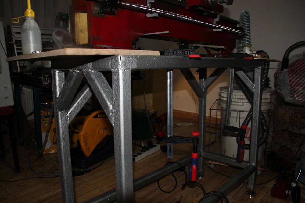

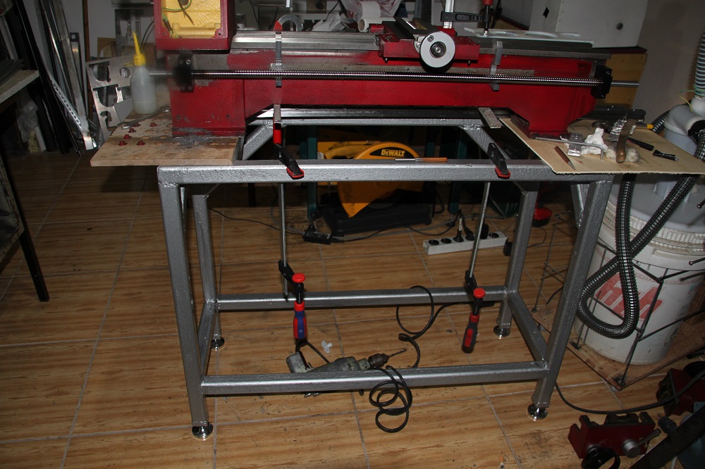

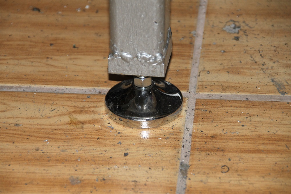

Tornanın masasını daha önce yapmıştım. 40x40mm kutu profil. Et kalınlığı yanılmıyorsam 6mm.
Masanın ayaklarına 100kg kapasiteli vidalı ayaklardan ekledim.

Gördüğünüz gibi hala şekilli kaynak yapamıyorum.

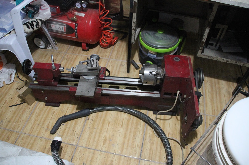

Atölyede yer olmadığı için ortalığa bırakılmış parçalar.

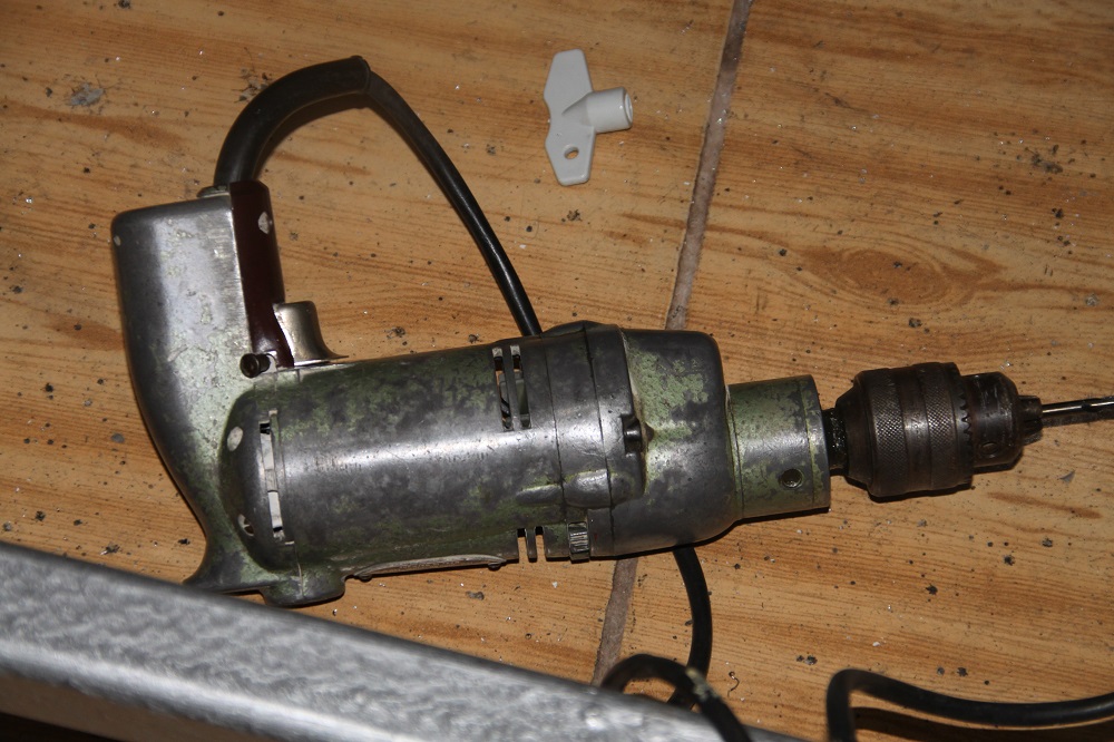

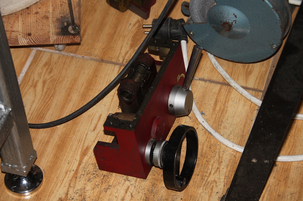

Akülü matkabımın aküsü bitince işe babamın emektarla devam ettim. Bu makine hiç yoksa 60-70 yıllık. Hala mükemmel çalışıyor. Kömürü hiç bitmedi.

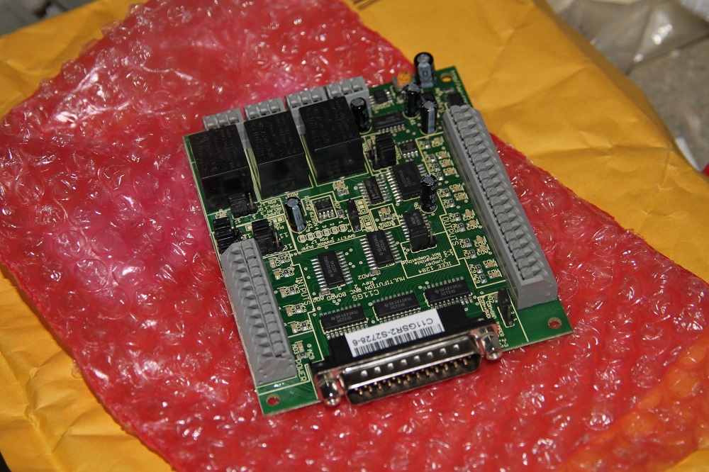

Kontrol programı olarak LinuxCNC kullanacağım. Bu da LinuxCNC uyumlu bir kart. Uzun araştırmalarım sonucu bunda karar kıldım. CNC4PC C11GS modeli. Ayrıca Mach3 ile de çalışabiliyor.

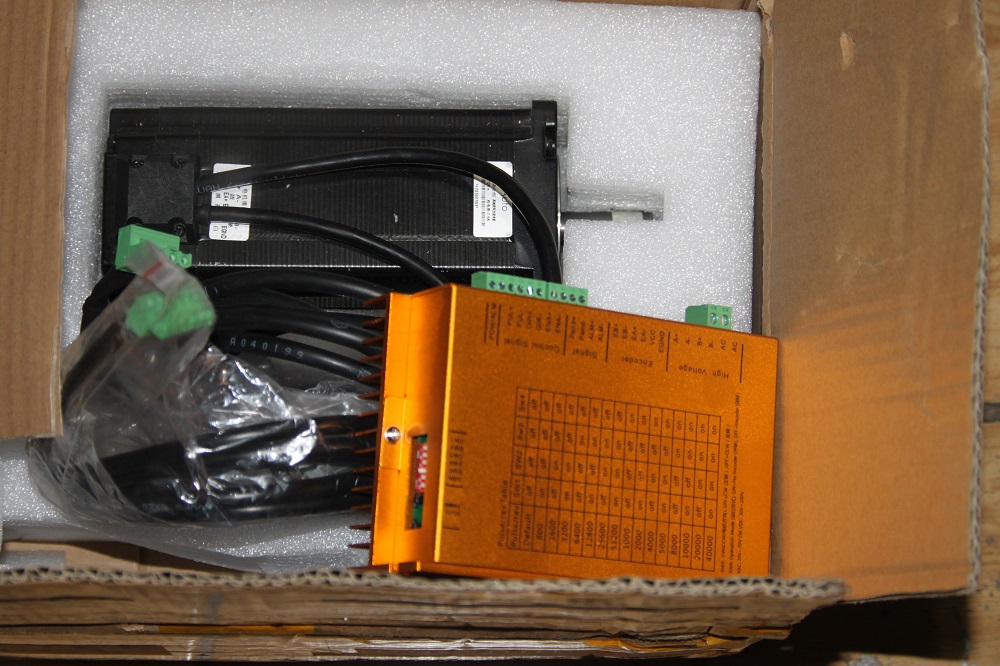

Nema34 Hybrid Servo Closed-Loop 12Nm Stepper Motor Driver CNC Kit&3M Encoder 12.5Nm Hibrid servo motor ve sürücüsü. Şahin Rulman'ın 8.5NM kitinden daha hesaplıya geldi. Bunları Z ekseninde kullanacağım. Malum, delme gibi güç isteyen durumlarda Z ekseninin takılmaması lazım.

bu arada vidalı mili sen işledin galiba ?
sertliği almak için uçlarını nasıl ısıttın ? pürmüz gibi bir şeyle mi yoksa indüksiyon ısıtmayla mı ?
Evet mili ben işledim. Pürmüzle ısıttım. Mavileştiği anda yumuşamış demektir.
Works directly with popular CNC hardware and software. Such as Gecko drive or Leadshine, and parallel port control software, such as mach2, Linux EMC, Turbo CNC, and others. (Not all tested).
"mach2" denmiş ama Mach3 ve Mach4'ün lisansını ilgili ürünler kısmında satıyorlar.
abi sen artık cnc torna freze üretimine geç sipariş veren çok olur bu kadar ince işçilik her detay en ayrıntısına kadar paylaşıyorsun eline sağlık
Bu kart o kadar eski değil. Belki yazım hatası olabilir. Mach4 desteği de var.
Benzer matkaptan ben de var. Hala çalışıyor. Dededen kalma..
