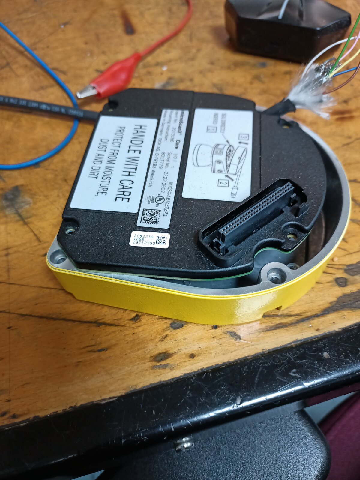

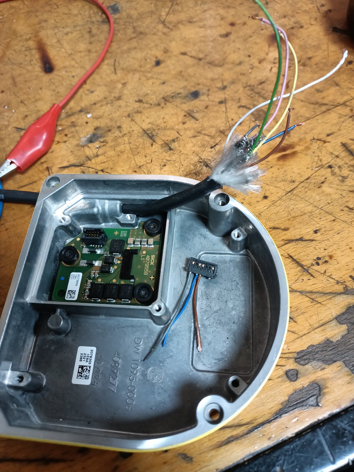

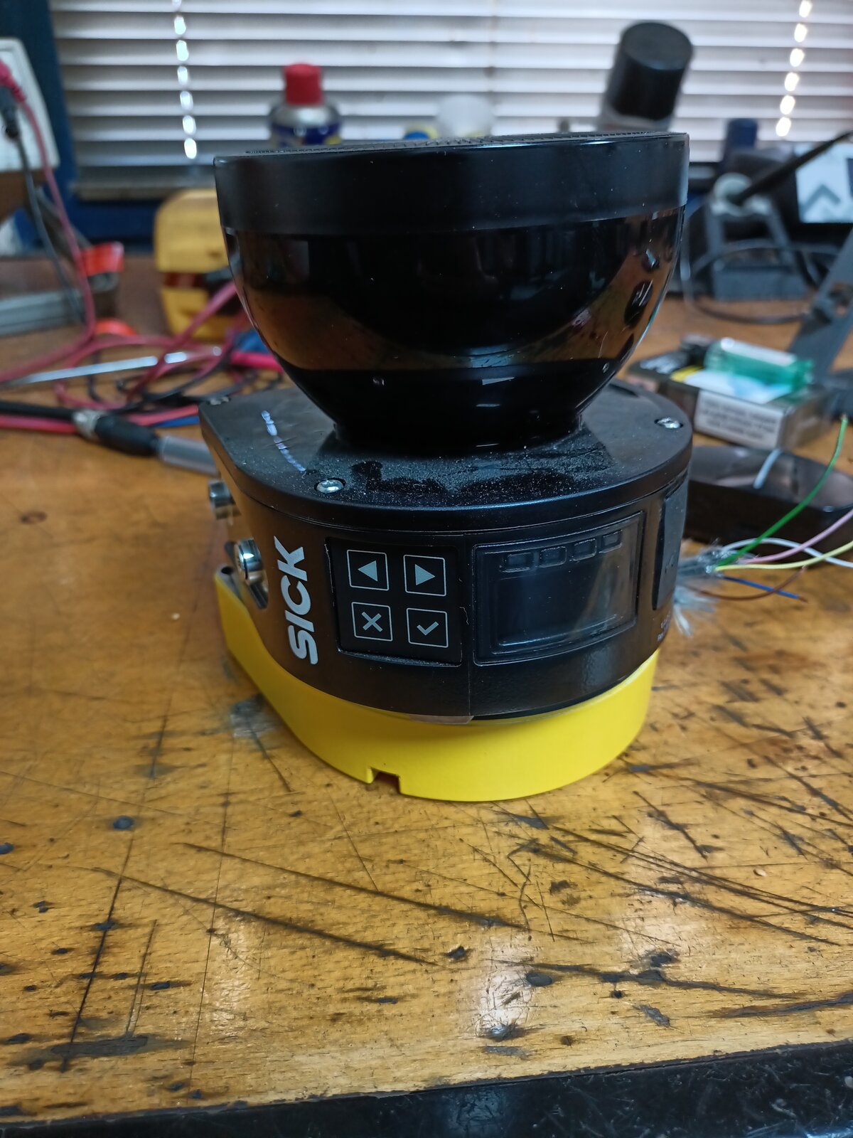

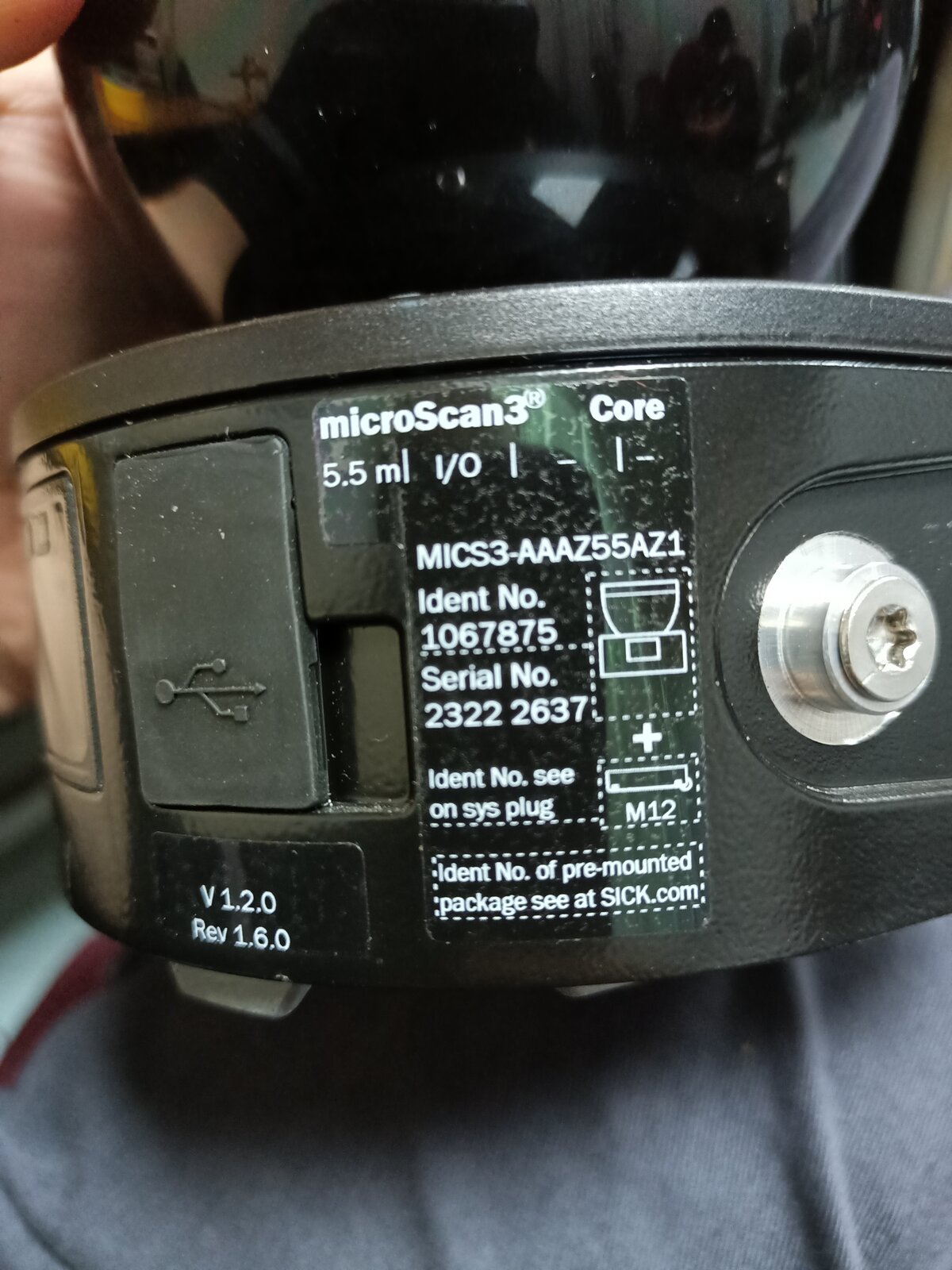

Merhaba SICK microscan3 alan tarayıcı ( MICS3 AAAZ55AZ1 )
Elinde aynı model tarayıcı olan arkadaşlar soket üzerinden kablolar kopmuş sıralaması ile ilgili yardımcı olabilecek olan varmı görsel atabilirsiniz sevinirim.

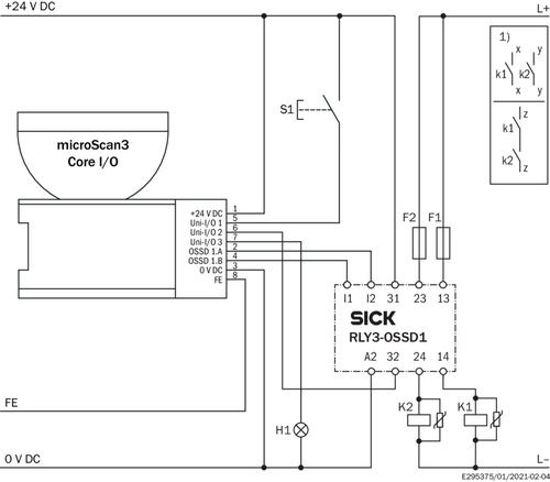

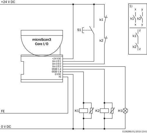

Bunlar işnize yararmı?
Teşekkür ederim bunları buldum Google da fakat bunlar m12 soket tarafı pin numaraları bana kart üzerine giren renklerin sıralaması lazım.Resimlerde kart üzerindeki soketten kopan kablolar görünüyor zaten.
