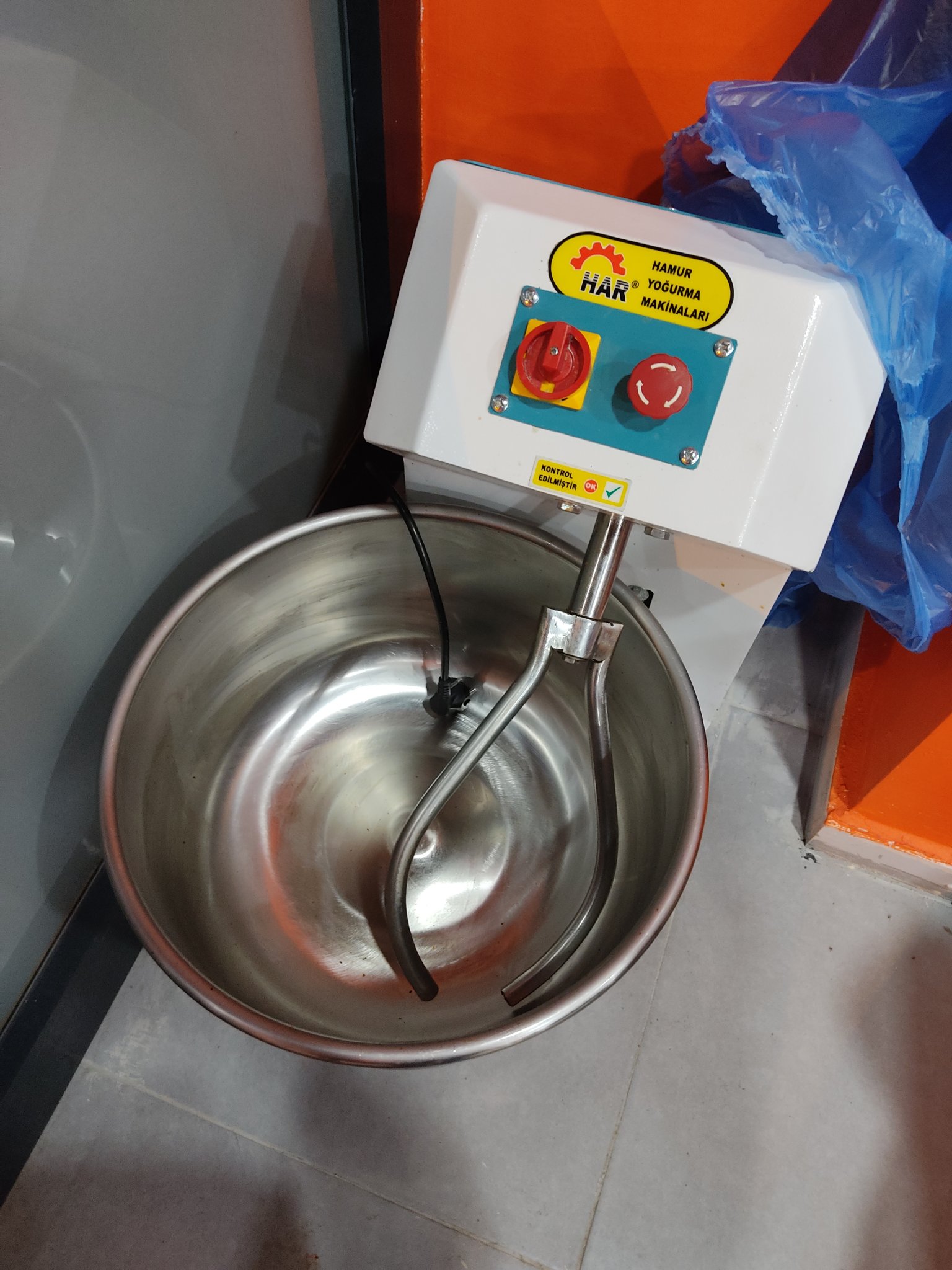

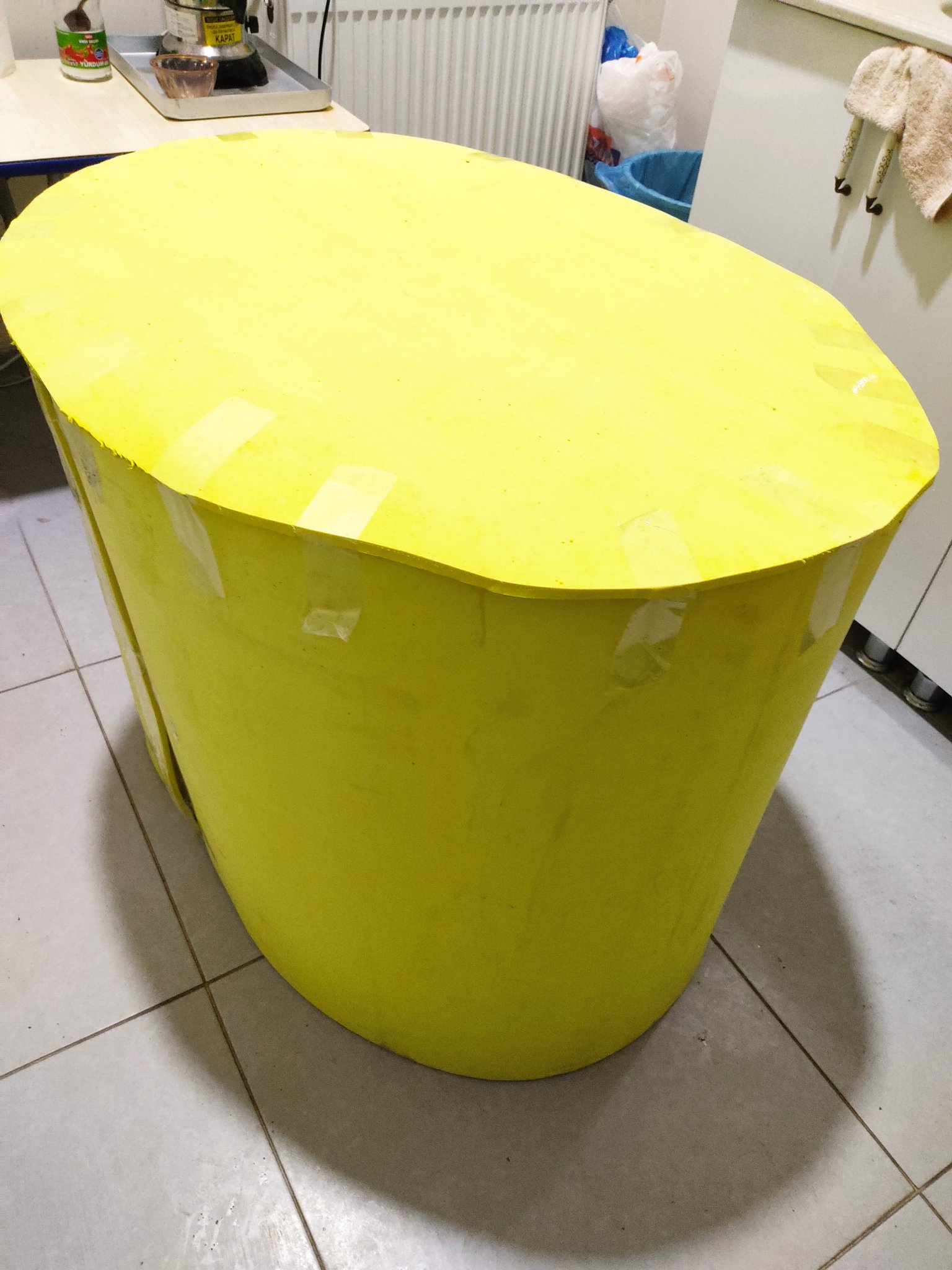

Şöyle bir problemim var. İş yerimde hamur yoğurma makinası çalıştırrıyorum. Bu makine çok fazla gürültü ve titreşim yaptığı için üst kat komşum şikayetçi oldu.. Kendi aklımca yarım parmak kalınlığında sarı ses yalıtımı maddesi alıp kafes yaptım. Makinayı çalıştırdığımda 100db olan ses, kafesi kapatınca 70 db e düşüyor. Ancak bu ses de çok rahatsız ediyor. Nasıl bir malzeme ile, nasıl bir yalıtım yapabilirim? Bana yardımcı olabilir misiniz acaba

fotoğraf görebilirmiyiz.

Zemin için ağaç palet kullandım. Ve onun da ayaklarına kalın kauçuk koydum

Şuanda bu dediğiniz yöntemin benzerini denedim. 12 cm kalınlığında sert sünger vardı onu makinanın altına koydum. Titreşimi yüzde 95 engelledi. Üzerine de yaptığım ses kafesini geçirdim. Ses seviyesi 54db e düştü. Zeminle ilgili problemi çözdük. Şuan yapmış olduğum kafesin gelişmiş farklı yöntemini yapmalıyız. Ses kafesini hangi malzemeden yapmalıyım?
