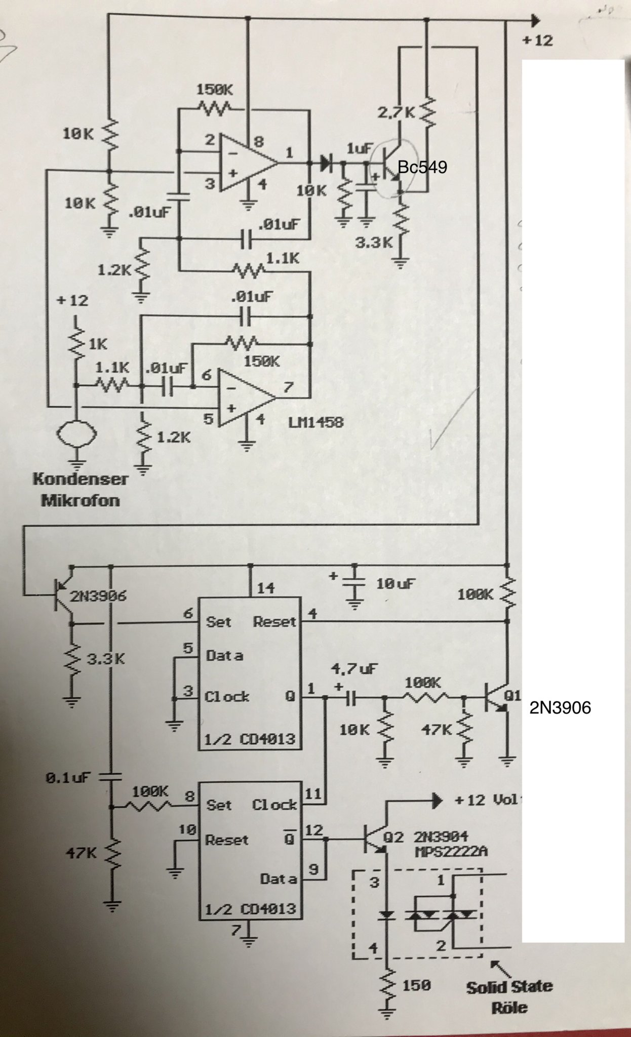

Dönem projem için bir siteden ses ile röle kontrolü yapan bir devre şematiği buldum. PCBsini hazırladım fakat çalışmıyor. Kısa devre ve iletim testlerini multimetre yardımıyla yaptım, bir sorun gözükmüyor. Sadece kondansatör mikrofon yerine elektret, solid state röle yerine normal röle kullandım. Sorun sizce ne olabilir? Ödevi teslim etmem gerekiyor, acil yardımlarınızı bekliyorum...
Devre için teşekkürler. İnceleyeceğim ama kurmuş olduğum devredeki sorunu çözebilsem çok daha iyi olur. Elektret ile kondansör mikrofon aynı mı bazı yerlerde elektret kondansör mikrofon bile yazıyor.
Evet aynı,
ses ile kapasitesi değişen kapasitör ile yapılmış mikrofon.
Kullandığımız cihazların %90 ında bu mikrofonlar var.
Çalıştığını bilmediğiniz devrede ısrar etmek yersiz nette bunlar maalesef cok, zaten bc549 ve 3906 arasındaki bağlantıyı sorunlu görüyorum. Çalıştığı garanti olan devreyi gerçekleştiriniz.
