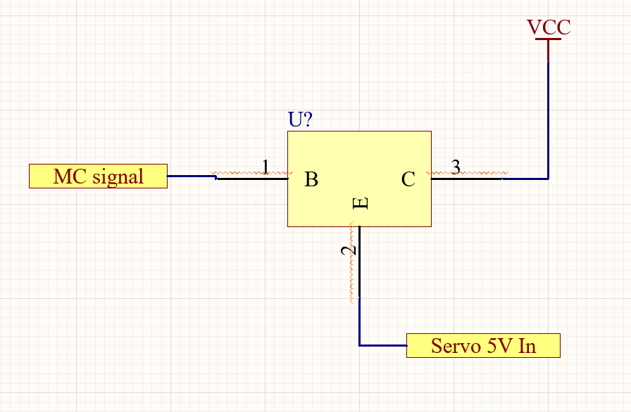

Arkadşalar Servo motorun Power ve Gnd kısımlarını mosfet ile anahtarlayarak aç kapat yapmak istiyorum ancak, micro denetleyici ile bunu sağladığımda tıkır tıkır ara ara sesler geliyor bunun için ne yapmam lazım hangi servoyu kullanmam lazım?
Mosfet olarak önce IRFZ44n Seçtin ardından IRF1404 ile denediğim de de aynıydı. Arkadaşlar yardımlarınız ve yorumlarınız benim için çok değerli şimdiden çok teşekkürler.
Düşük voltajlarda logic level mosfet kullanmalısınız yoksa mosfet tam iletime geçmez.
