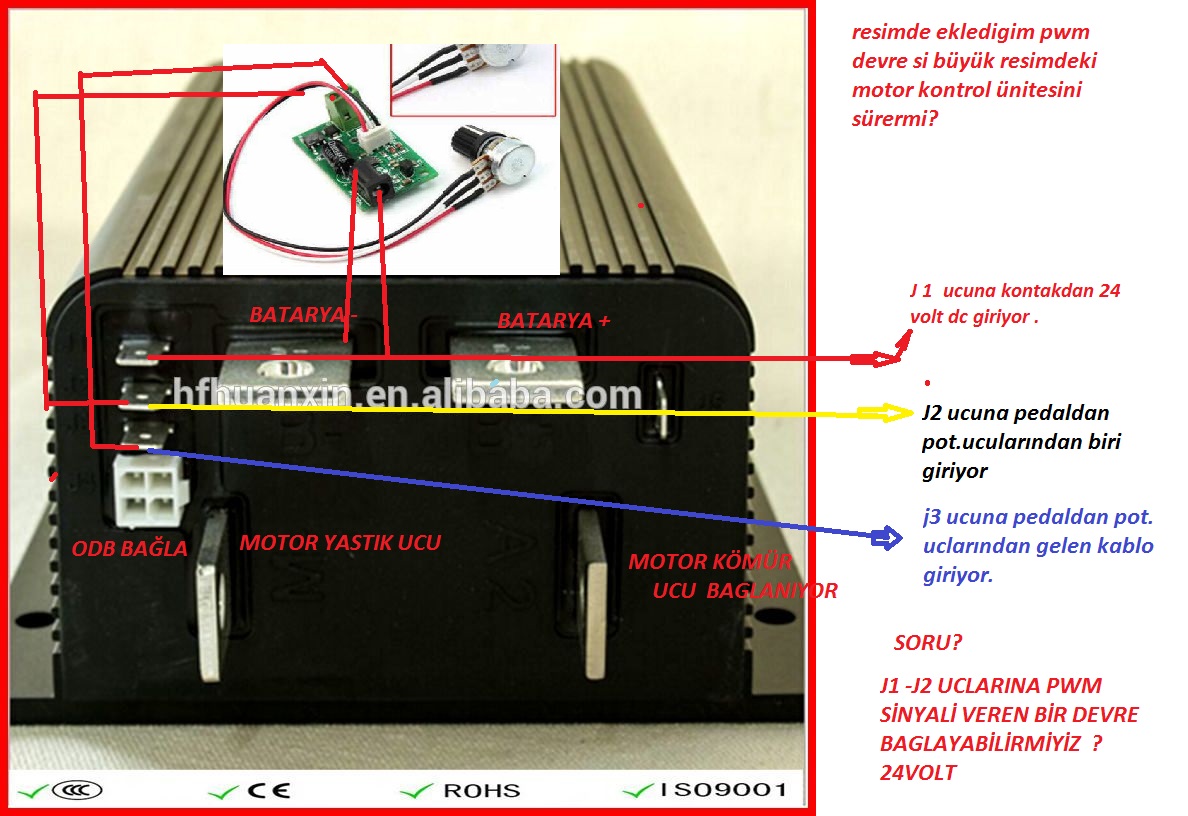

hocam elimde bir elektrikli foklift var fakat calıştramadım .yaptıklarımı yazayım : motor sürücüsünü obd bilgisayarı görüyor sorun yok diyor ileri geri kontaktörleri cekiyor fakat motor hareket almıyor pedal devresinde bir arıza oldugunu düşünüyorum fakat cözemedim pedalda lm2905 bir entegre ile yapılmış 5k potla ayarlanarak hızı ayarllayan bir devre var .ama pwm sinyali ni cıkarmıyor osilaskoptan da baktıgımız da .r.. sorum şu resimdede ekledigim sekilde bir devre eklesem motor sürücüyü calıştıra bilirmiyim ..saygılar.
