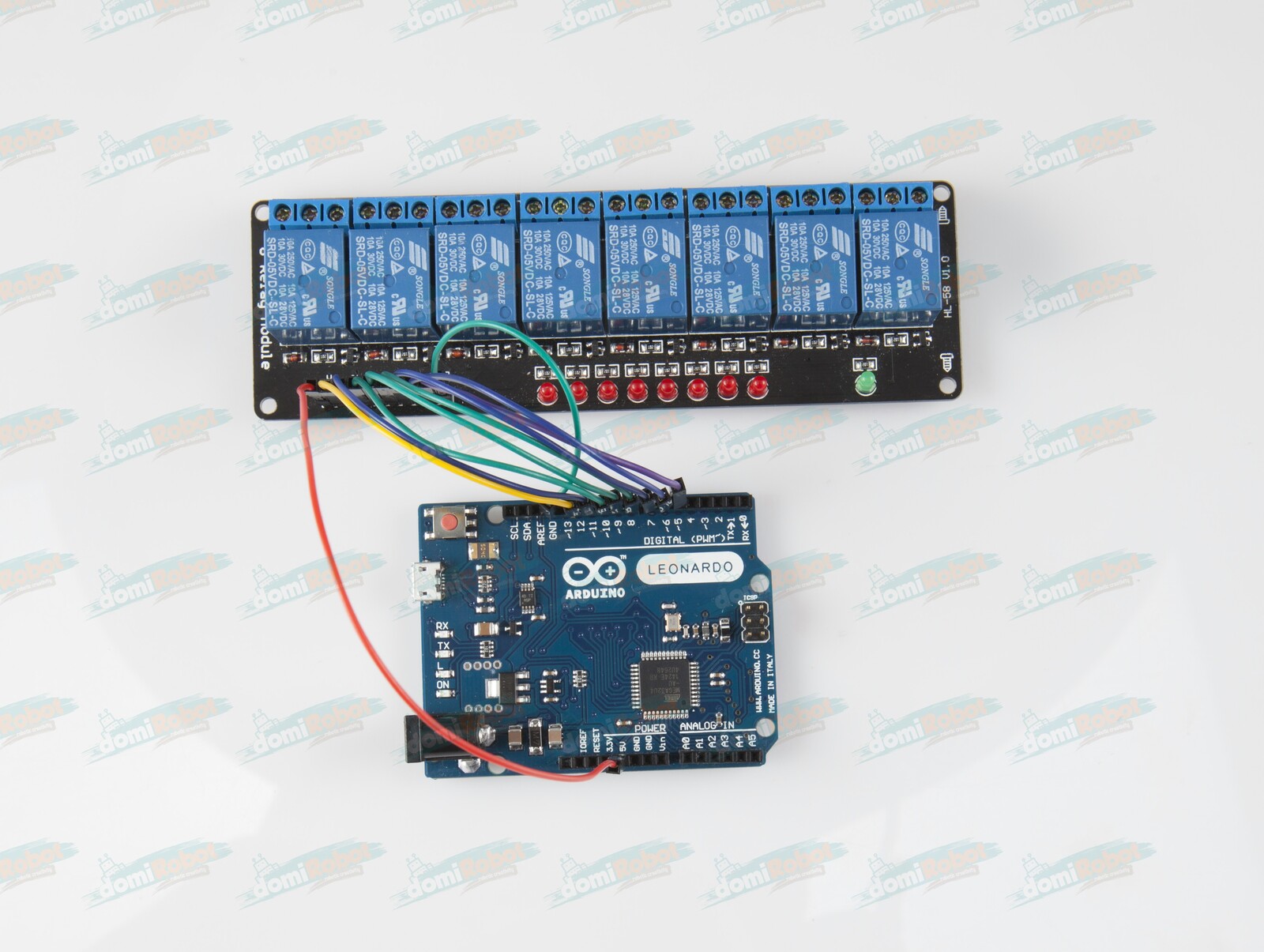

Bu projemizde seri port ekranından 8 kanal röle kartını kontrol etme devresini paylaşıyoruz.
Klavyenin 0 ila 8 nolu tuşları röle kartı üzerinde bulunan 1'den 8'e kadar olan röleleri açıp kapamak için kullanılır. 0 tüm röleleri kapatır.
Amaç
Seri port ekranınını kullanarak 8 kanal röle kartını kontrol etme becerisi kazanmak.
Seviye
Orta seviye
Video 1: Seri port ekranı ile röle kontrol
Fotoğraf 1: Devrenin kurulmuş hali

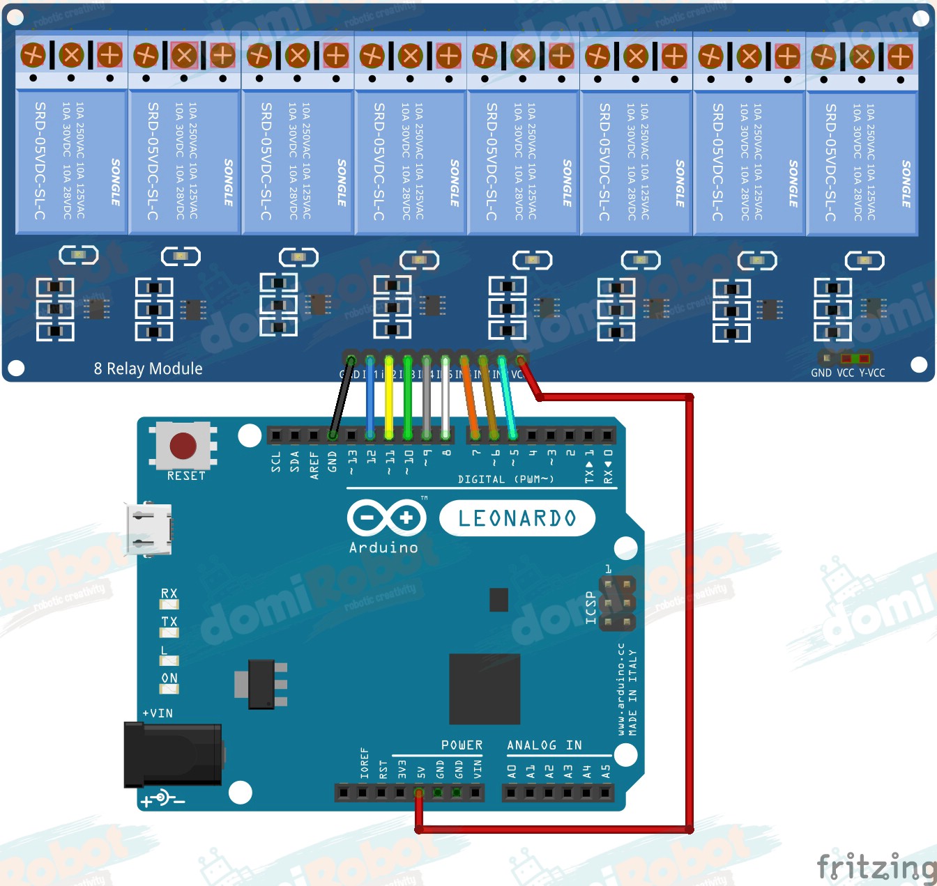

Şema 1: Fritzing çizimi​
Malzeme listesi
Arduino Leonardo R3
Erkek-Dişi Renkli Esnek Jumper Kablosu
8 Kanal LED Göstergeli 5V Röle Kartı
