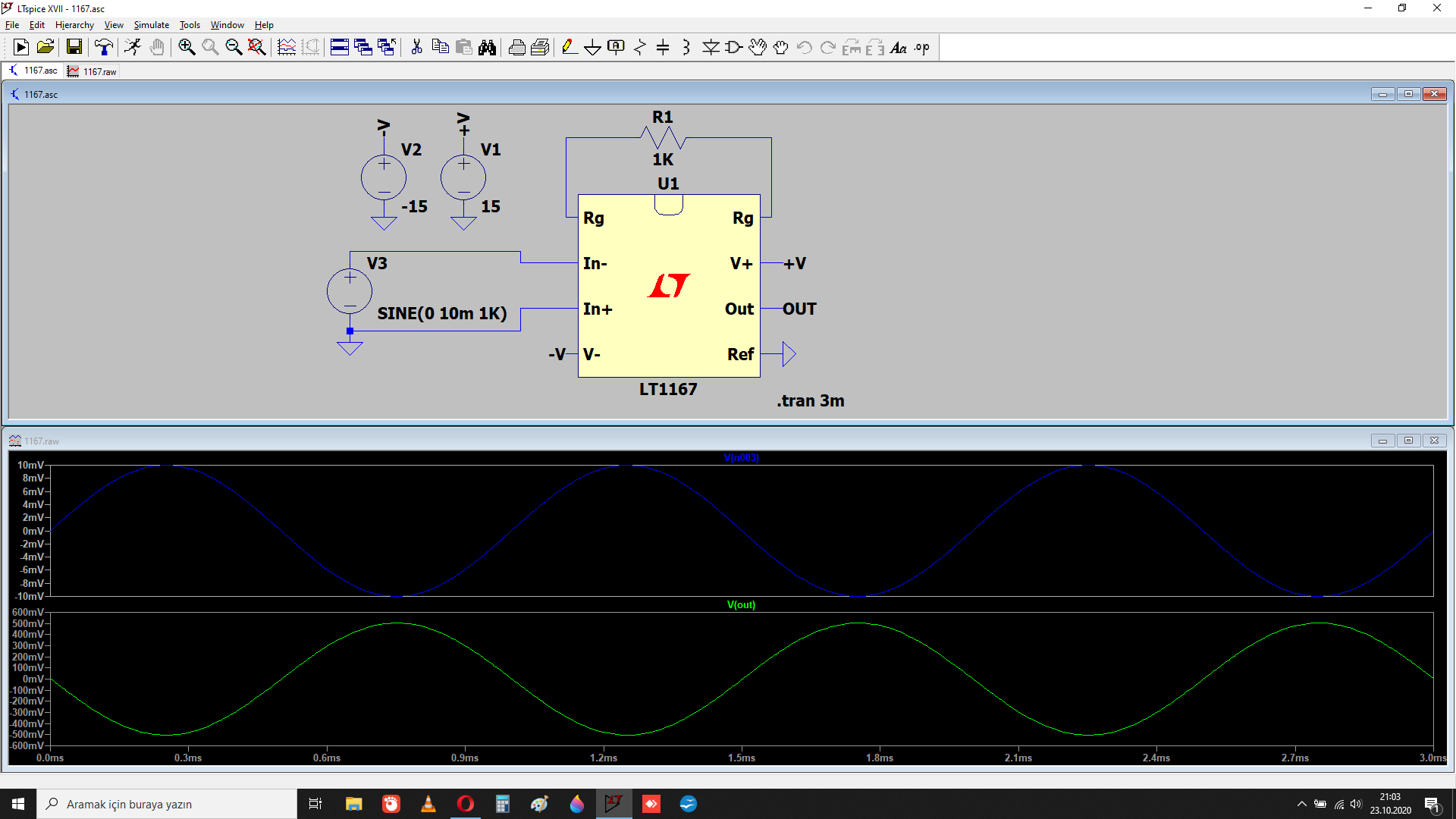

Sanırım sensör almamıza gerek var çünkü ödev şu şekilde;
-10mV ile +10mV arasında değerler üreten bir analog sensör için mikrodenetleyicinin ADC özelliğini kullanarak veri okuyunuz.. Sensör çıkşındaki veriyi mikrodenetleyiciye vermeden önce kullanmanız gereken yükseltici ve filtreleme devrelerini tasarlayınız.

Dikkat ederseniz burada 3 tane işlemsel yükselteç var. İlki kare dalga üretiyor. İkincisi filtre görevi görerek sinyali üçgen yapıyor. Üçüncü ise bu sinyali milivolt düzeyine düşürüyor.
