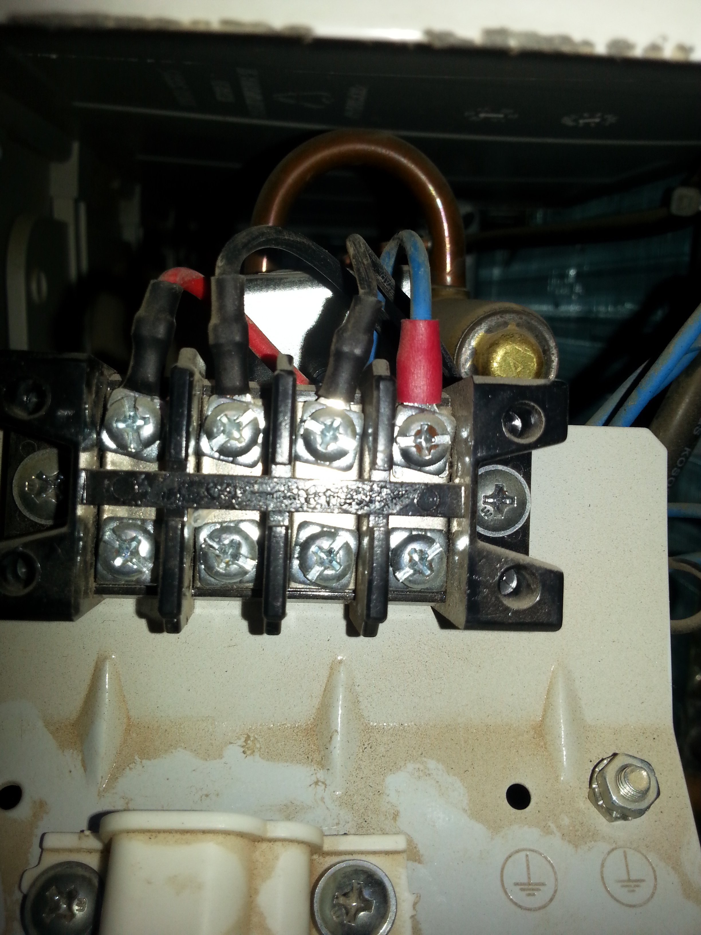

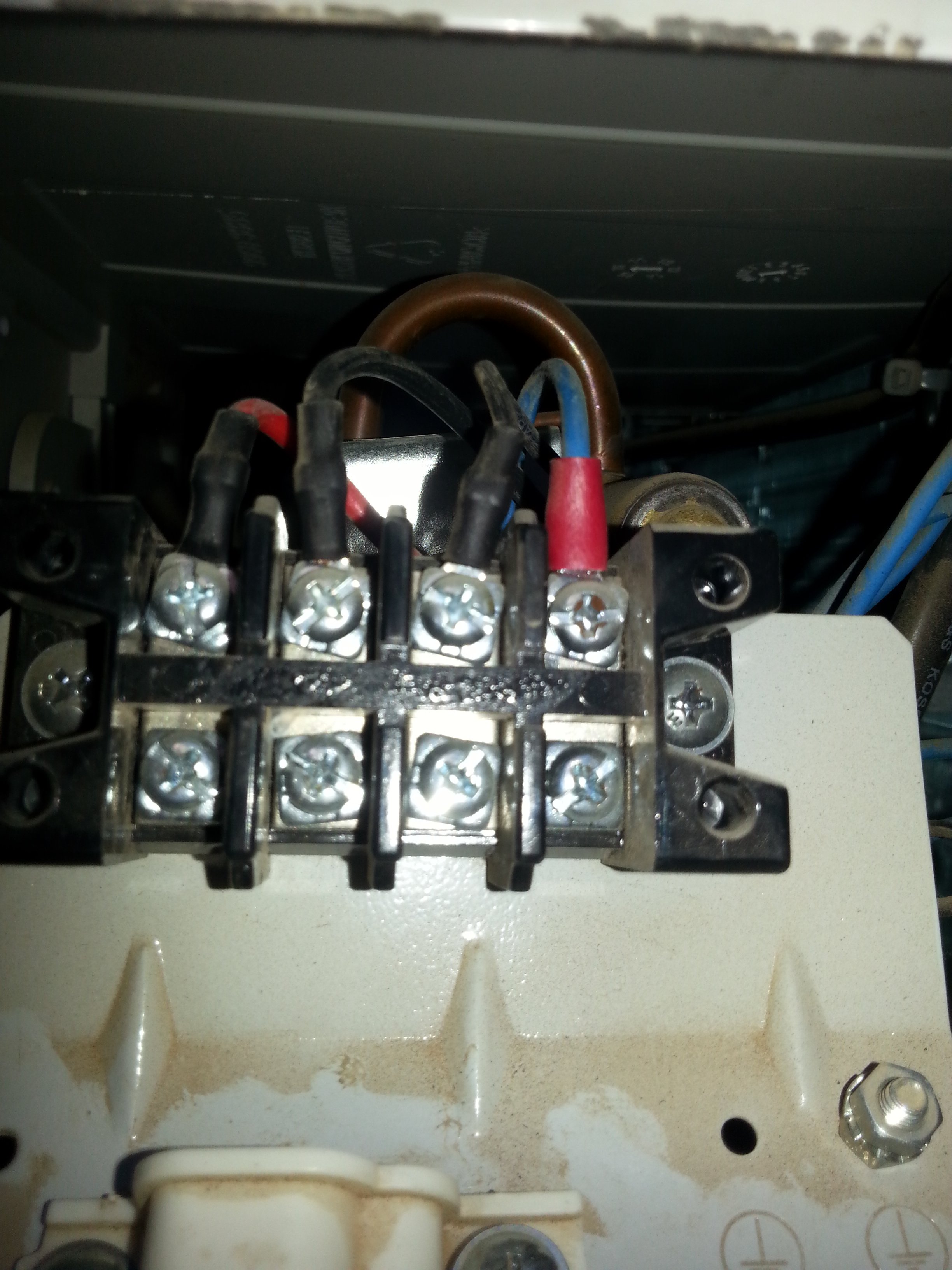

Arkadaşlar SEG 9000 btu klimamı daha önce taşınırken kendim söktüm. Gazını kaçırmadan içine topladım. Güzelce paketledim. bir yıldır paketinde duruyordu. sökerken dış ünitenin ve iç ünitenin tüm elektirik bağlantılarının resmini çekmiştim. Ama resimleri malesef kaybettim. şimdi klimayı kurmak istiyorum. montajda sıkıntım yok. konuya hakimim. Ancak resimleri kaybettiğim için dış ünitenin kablolarının nasıl bağlandığını unuttum. yanlış bağlayıp ta yok yere bir arızaya sebep olmak istemiyorum. bu yüzdende dış ünitenin kablolarının bağlantı şekline ihtiyacım var. Dış ünitenin içinden dört tane kablo geliyor.
Kırmızı
siyah
siyah
mavi
iç üniteden dış üniteye bağlanacak kablolarda şöyle
mavi kahverengi siyah sarı
şimdi bunların hangisi hangisine bağlanacak bilemiyorum. Bu konuda yardımcı olacak arkadaşlara müteşekkir olurum.

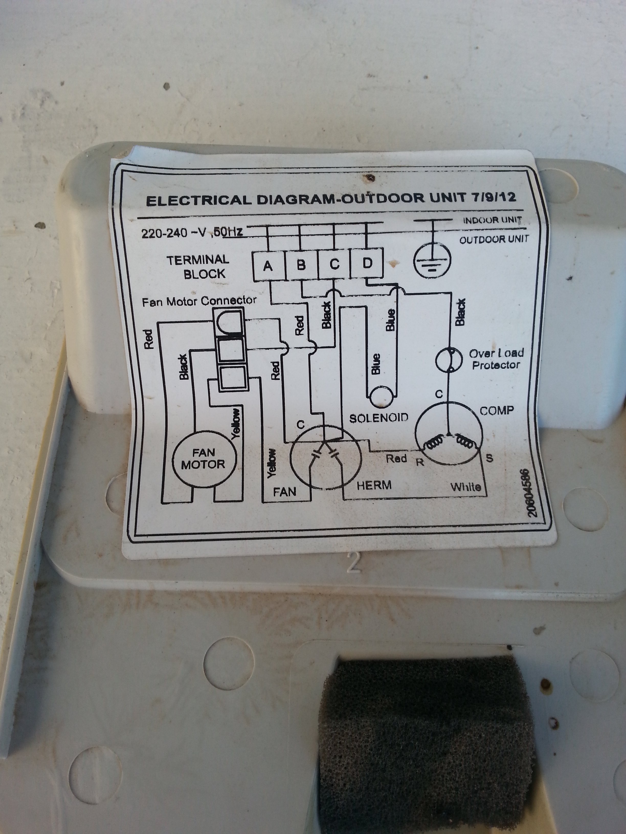

Ic unitenin klmensinde de A B C D ibareleri olmali yada numaralar olmali. Ic unitenin kapaginda yazmasi lazim. Bakip resimlerseniz yardimci olurum.

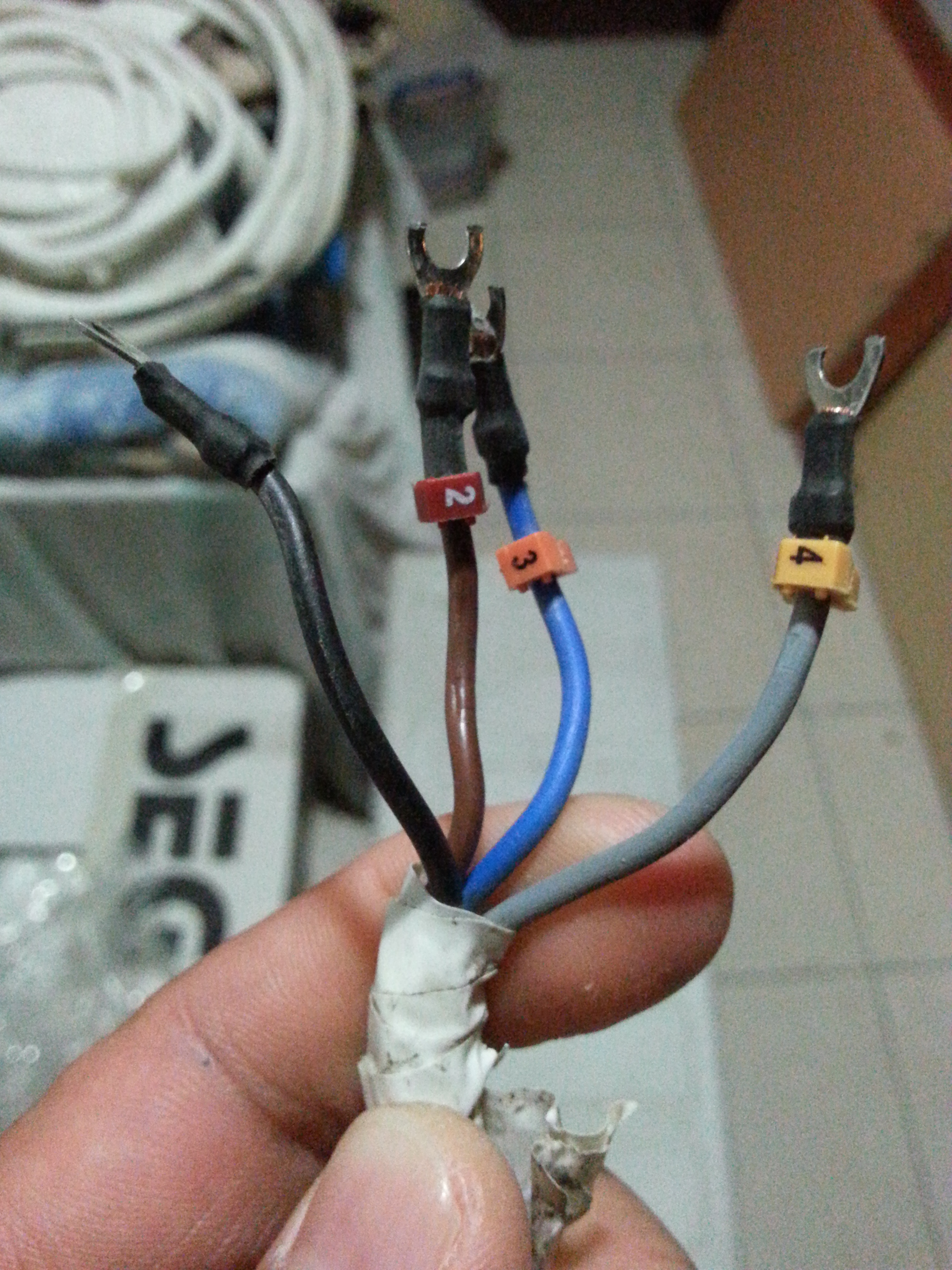

hocam iç üniteden gelen kablolar bunlar

bide hocam bu resmini attığım kablo direk diş üniteye bağlanan kablo
4 e karşılık 4 tane yani
Dostum tahmini soyleyebilirim 1 a ya 2 b ye 3 c ye 4 d ye
Ancak ic unitenin kapagini acip bu kablonun ucunun baglandigi yeri cekersen daha net konusabiliriz. Oradada yazi ve isaretler olmali. Onu kastetmistim.
hocam meseleyi çözdüm adamlar alfabetik sıra ile rakamsal sırayı eşit yazmışlar. meseleyi hallettim inşallah yarın klimanın yerini hazırlayıp takacam. cevaplarınız ve ilginiz için teşekür ederim.
