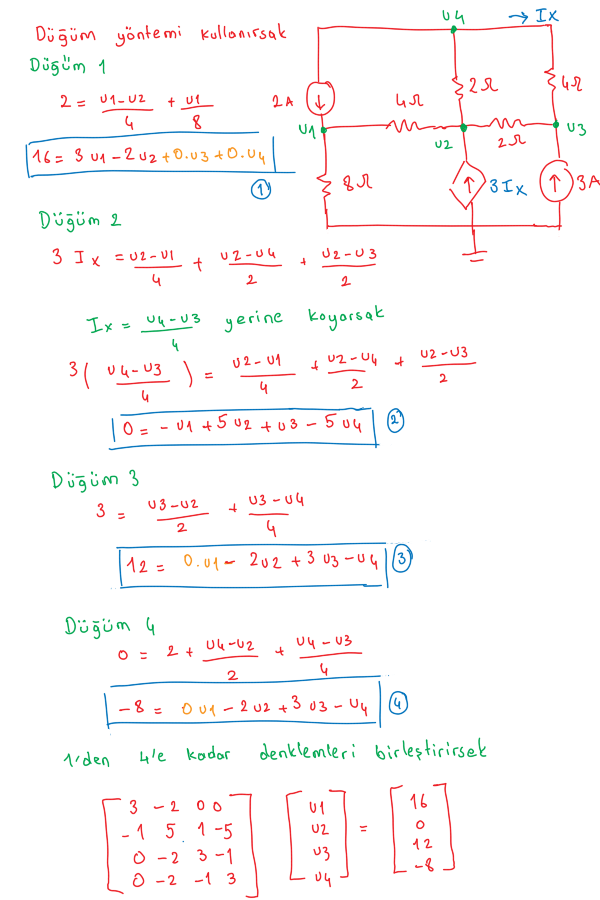

Diyelim ki oldukça karışık içerisinde bağımlı akım/gerilim kaynakları içeren bir devremiz var. Belki LTSpice gibi bir devre analizi programı ile devreyi oluşturmak aklınıza gelebilir. Ama bağımlı kaynakları çizmek oldukça vakit alabilir. Bu nedenle devre analizi için Scilab kullanabilirsiniz.
Scilab çeşitli hesaplamalar yapmak için kullanılan bir mühendislik programıdır. İsterseniz Matlab da kullanabilirsiniz. Ama ücretsiz olduğu için ben Scilab'ı tercih ettim.
Aşağıda Scilab programı ve düğüm yöntemi ile doğru akım devre analizinin nasıl yapılabileceği anlatılmıştır.
Bu aşamadan sonra düğüm gerilimlerini hesaplamak için Scilab programını kullanabiliriz.
Böylece u1 = -6V, u2 = -17V, u3 = -13.5V ve u4 = -18.5V bulmuş olduk.
Kod:
>> A = [ 3 -2 0 0;
-1 5 1 -5;
0 -2 3 -1;
0 -2 -1 3];
Kod:
>> B = [16 0 12 -8]';
Kod:
>> U = inv(A)*B
U =
-6.0000
-17.0000
-13.5000
-18.5000
