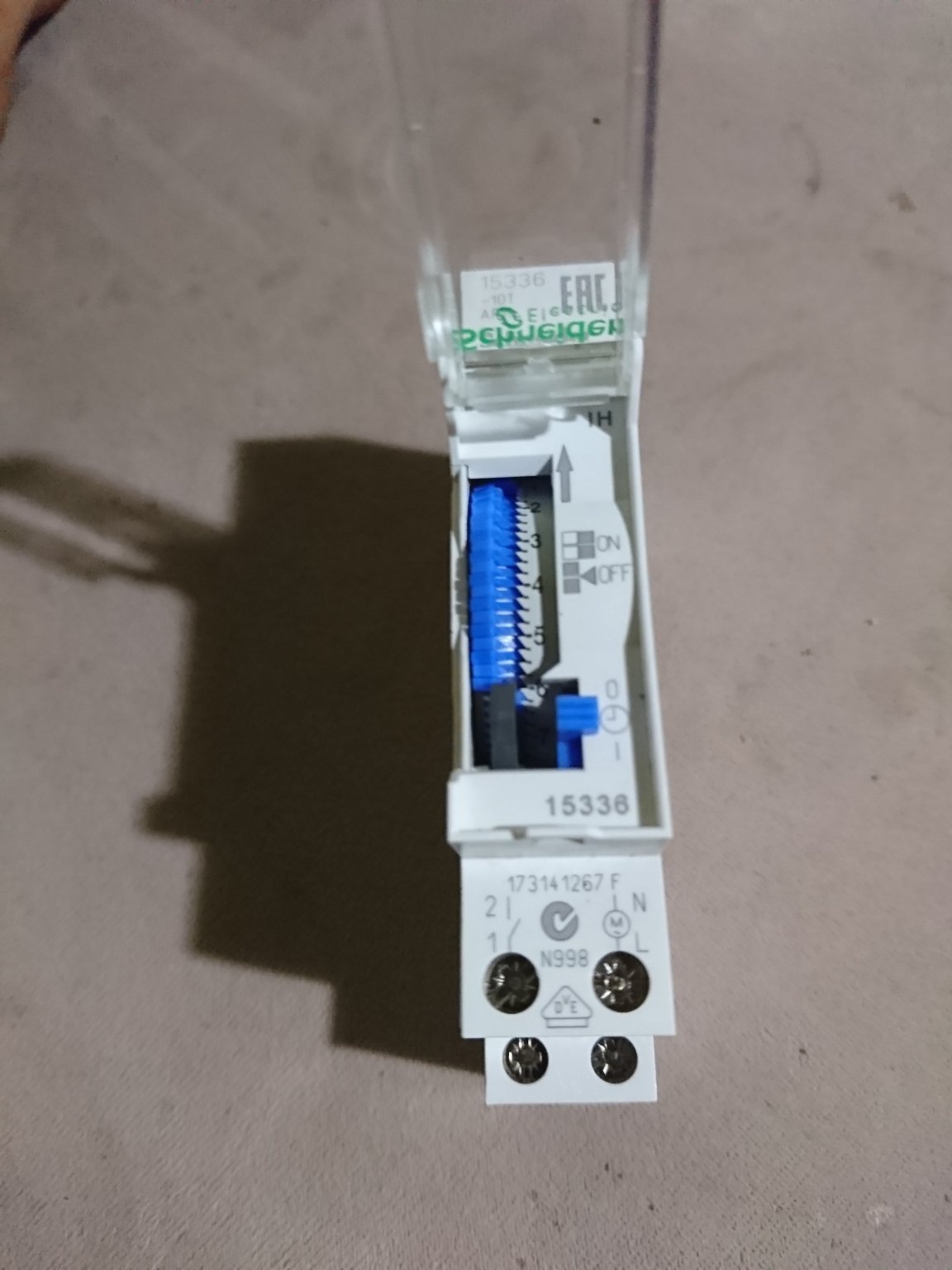

Arkadaşlar elimde schneider acti 9 marka zaman ayarlı sigorta var bunu aydınlatma ışıklarına bağlayacağım lakin bilgim yok..
12 açık 12 kapalı olacak şekilde nasil ayarlanır ömrümü yedi bu meret..
Lütfen yardımcı olun..

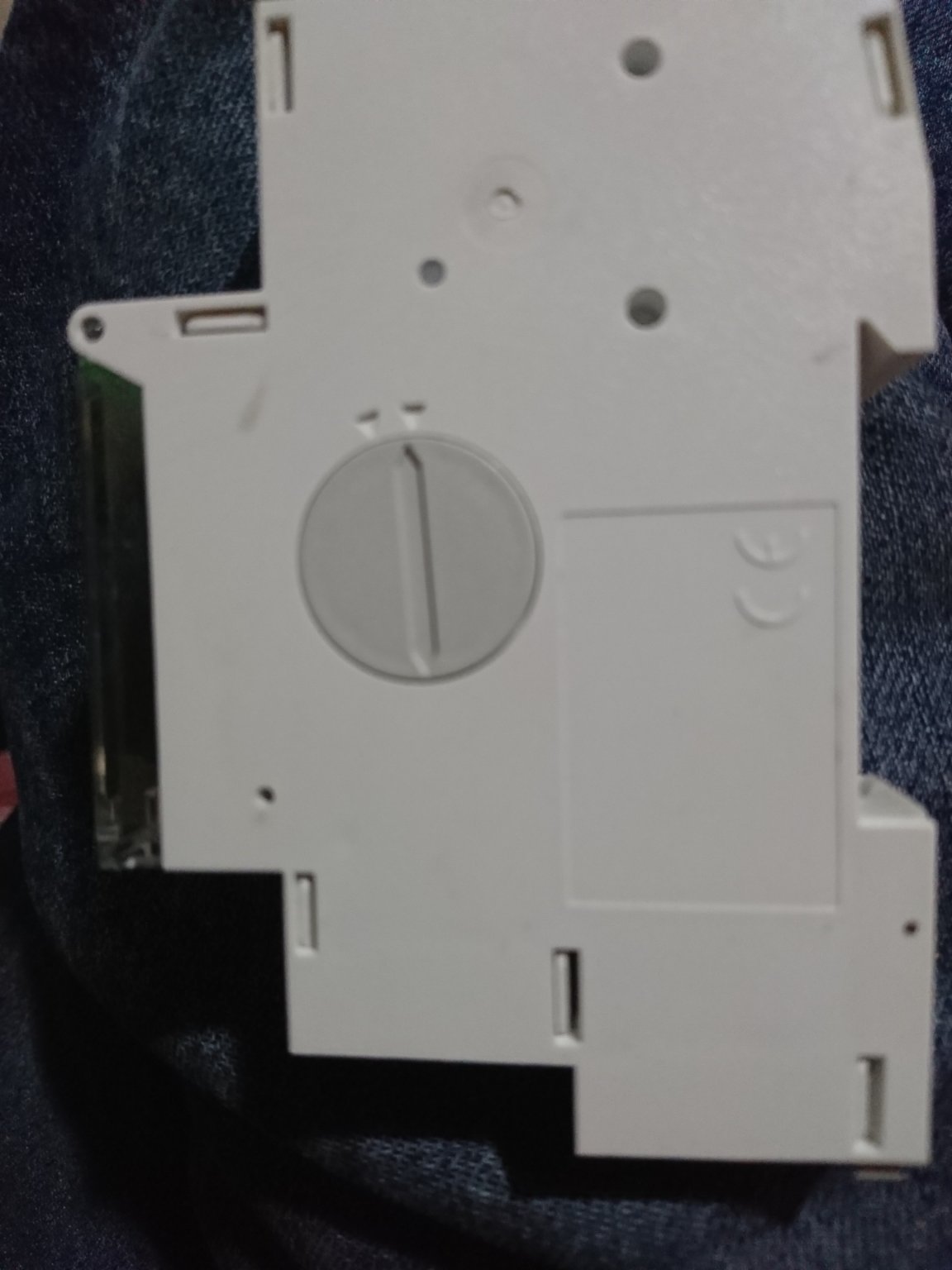

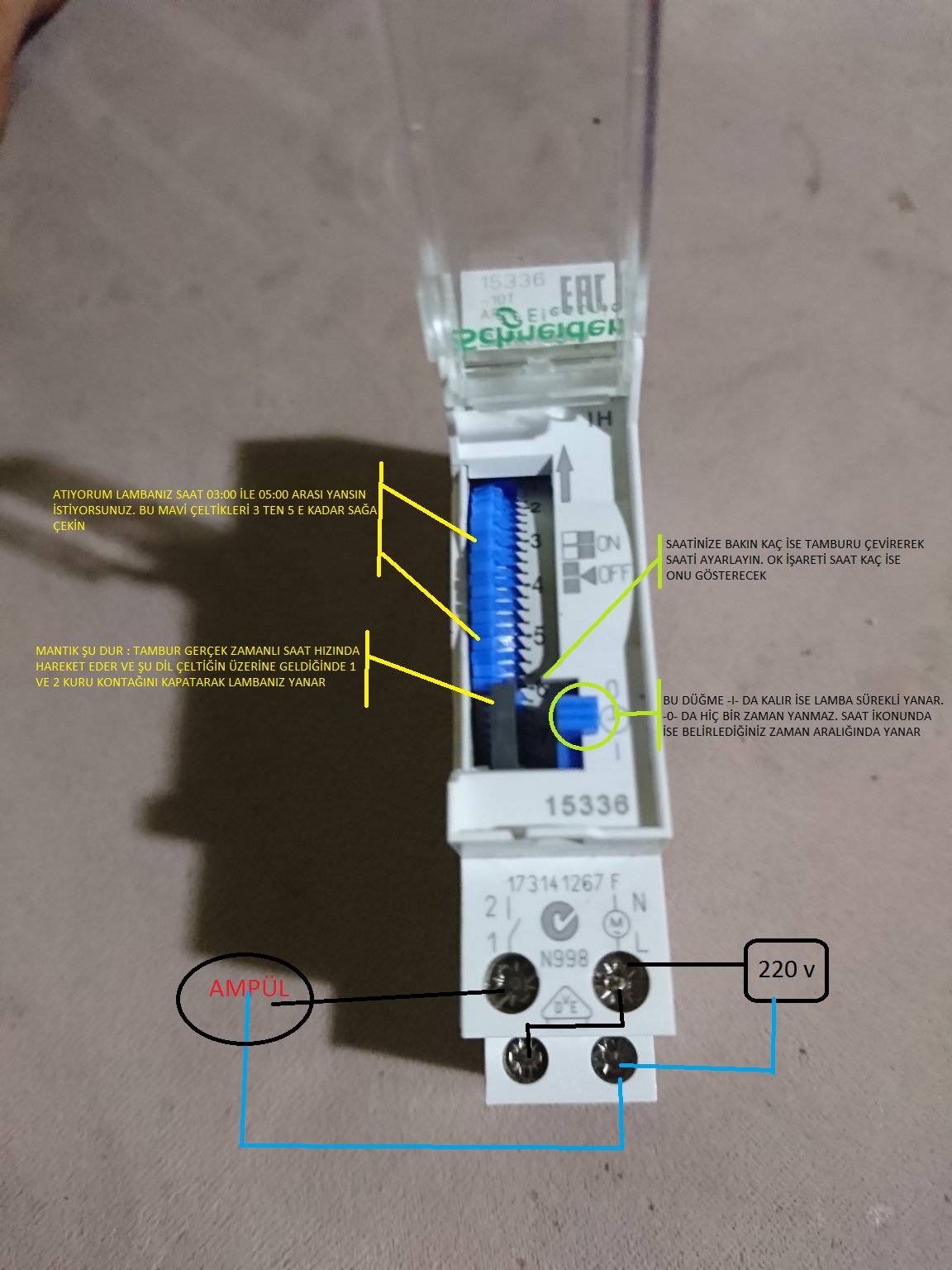

Forumumuza hoş geldiniz. Tarifte olduğu gibi ayarlayıp bir tane lamba yakmayı deneyin. Daha sonra kontaktör bağlamanız gerekecek. Bu arkadaş tek başına o yükü kaldırmaz. Onuda ayrıca tarif ederiz . Yan tarafındaki yuvarlak kapağın altında '' Elektrik kesintisinde saatinizin geri kalmamasını sağlayan pil'' var. Eski cihazsa bitmiş olabilir. Kulağınızı dayayın tıkır tıkır diye hareket etmiyorsa pilini de değiştirmeniz gerekecektir.
Sigorta tip zaman saatleri 16 ampere kadar akım çekebilir.
20 tane lamba için kontaktöre ihtiyaç yok.
Kaç empere dayanır bilmiyorum söylediğiniz doğrudur. Yalnız hiç bir kompenente direk cihaz üzerinden yol verme taraftarı değilim. Uygulamada olması gereken ve tercih edilende bu yöndedir. Kaldıki 20 tane lamba ve 220 v . Hiç birşey olmasa kısa devre riskine karşı korumak lazım. Kontaktörsüz bu alet kısa sürede bozulur ustam.
Bu arada sayın suskunn çarpılmayın diye Bilal'e anlatır gibi tane tane yazdım. Çok dikkatli olun elektrik şakaya gelmez

Kontaktör ile kullanılması tabiki uygun olur.
Fakat 270 watt akımla bu cihaz bozulacaksa schneider firması battı :)
