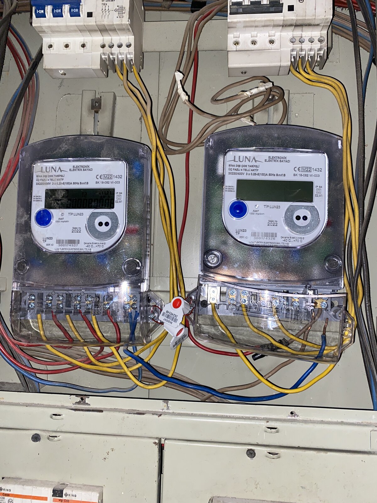

iyi günler bizim ankarada 10 15 senedir kullanmadığımız bi evimiz vardı onu açtık elektiğe falan abone oldukta saatte böyle bişey farkettik elektrikçi çağırdım yan daire kaçak kullanıyor dedi kabloyu kesti adamın evinde kombi vs ne varsa bozuldu bu kablo illegal midir sağdaki bizim sayaç. adam kendi saatinden bizim elektrik saatine nötr kablosu çekmiş. 186 yı aradık adam bi şekilde kabloyu eski haline getirtti bizim evde elektrik yok ona geldi ancak kombi ve televizyonun gitmesine rağmen adam şikayet bile oluşturmadı bizim şikayet etmemiz gerekir mi bu kablolar kaçak mıdır? sağdaki bizim ev soldaki komşu

Abi nötr hattından çekmesi kaçak anlamına gelmez ama resimde nötr giriş hattından degil çıkış hattından almış saatin okuması gereken nötr ve fazın kw aynı anda çalışması buda elektronik saatlerde kaçak elektirik oluyor eskiden saatli saatlerde içini söküp zaman suzgeciyle normal bir elektirikçi bile oynardı eski saatler şarjz aletinin harcama kw bile görmezdi ama bu saatler herşeyi dairede çalışma kapatisesinin tam hesabını veriyor herneyse konumuz bunla alakalı degil ama bu kaçak senin saatinin girişindeki nötrden degil çıkış dairesinden almış şemasına bakarsan daha iyi anlarsın.
Komşunuzun zararını ya sizin ya da çağırdığınız elektrikçinin ödemesi gerekir. Nötr hattının koparılmaması gerektiğini aksi halde cihazlarının zarar göreceğini bir elektrikçinin bilmesi gerekirdi bu birincisi. İkincisi ortada kaçaklık bir durum yok. Sayaçların çalışabilmesi için nötr hattı ile irtibatlandırılması gerekir. Nötrün sayaca girişi çıkışı diye bir şey yok girişte çıkışta aynı yerdir .Fazlarda giriş ve çıkış vardır.

Abi faz zaten nötr başka yerde olmasada yazar asıl durum adam nötr panodan ana besleme varken çekmemiş alttaki kablolarda emin degilim ama adamın sayacından iptal edilmis bence panoda farklı bir enerji beslemesi çekti onuda saatten neden nötr ana giristen almadıda saatten aldı bu durumda bu abimiz neden masrafını karşılamak zorunda panoda herkesin saati normal ama bu abimizin saatinden nötr almışsa fazda almış olarak düşünüyorum bence kaçak bagladı aklım ermiyor kablomu yoktu böyle birsey yaptı hadi geçelim kablo olmasın seneler geçmiş baglatamamışmı nötr kendi saatine ana giristen almamış bence faz da çekilmişti gelen elektirikçi fazıda iptal etti yoksa oda eminim biliyordur kaçak olmadıgını farkındaysan saatin girisinden degil daire çıkışından almış abi ben yanlış biliyorsam sen haklısın ama ben düşününce mantıksız geliyor.

Nötr giriş/çıkış dediğiniz şey iceride kisa devredir. Girişi de çıkışı da aynidir.

Nötürde daire girişi çıkışı birşey yok güzel kardeşim. Sayaca nötür bağlanır ki sayaç sağlıklı çalışabilsin. Masrafı karşılamak zorunda çünkü onlar adamın nötr hattını kestiği için cihazlar zarar gördü. Velevki kaçaklık bir durum var sen neden müdahale ediyorsun yetkili yeri ara gelsin baksınlar. Sonuçta senin müdahale ettiğin yerde mühürlü kapağın altı yani sende illegal iş yapmışsın.

biz 13 senedir bu eve bi kere bile girmedik elektrik saatleri de 1 ay önce değişmiş bizim saatin mühürün sağ tarafındaki yerde vida eksik o vidayı biz sökmedik 23 dairelik binada sadece bizim dairemizde böyle bir olay var farkındayım elektrikçinin oraya müdahalesi yanlış ancak 186yı aradığımda çıkan kişi ilgilenmeyeceklerini elektrikçi çağırmamızı söyledi (mavi
kablo bize takılıydı elektrikçi onu kesti) yan daire kombisi ve televizyonu patlatmış olmasına rağmen çok sakindi hatta adam bize balkondan priz uzattı elektriğimiz yok diye sizce burda bir anormallik yok mu? bu adam bu kablo ile sayacı kandıramaz mı?

İsterseniz 20 senedir girmemiş olun. Ortada bir yanlış var. Cihazların sizin hatanız sonucu yandığını ne bilsin insanlık görevini yapmış size yardımcı olmaya çalışmış suçlu mu oldu ? Diyelim ki kaçak kullanıyordu 13 senedir size anormal faturalar mı geliyordu? Sizden mi kaçak kullanmış? Madem ki kaçak bunu sizinle İlgilenmeyen kurum düşünsün. Kaçak tespit işi elektrikçiye mi kaldı?

adamın elektrik malzemesi satan dükkanı var direkt bizim kapıyı çaldı zaten kimsenin hakkını yiyecek değiliz haksızsak ödeyeceğiz hepsini ancak bu saatler 1 ay önce değişmiş 2022 yazıyor zaten üstünde 23 dairelik binada neden her saat normalde kullanılmayan eve 22 nolu daireden bir kablo çekilmiş evet bizim çağırdığımız elektrikçinin müdahelesi yanlış ancak bizim saatin vidası çoktan çıkmıştı yani mühürlü alana müdahale edilmişti bu adam nötr hattını neden panodan değilde bizden çekmiş? hayır bize hiç fatura gelmedi ama onlar bunu yaparak kendi faturalarının düşürmüş olamaz mı? bu konusa yardım bekliyorum
